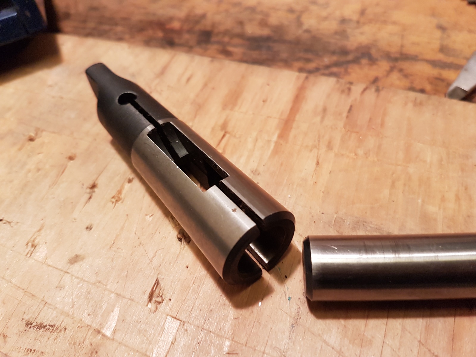

Hej når vi nu snakker fræser,er der nogle af jer som har erfaring om mk3 spændetænger .med 12mm antræksbolt holder fræser bor lige så godt som ER 32 spændetænger,jeg tænker at købe mk3 spændetænger da jeg derved skaffer mere højde til emner på min fræser på forhånd tak i er altid hurtige til at komme med et svar
J.J.Larsen
Jeg har aldrig brugt sådanne holdere...
Men er de af god kvalitet, tror jeg de er udmærkede, da de er med antræk...
Men jeg har brugt den type her, det fungere ok, når de bliver banket "kraftig i"
