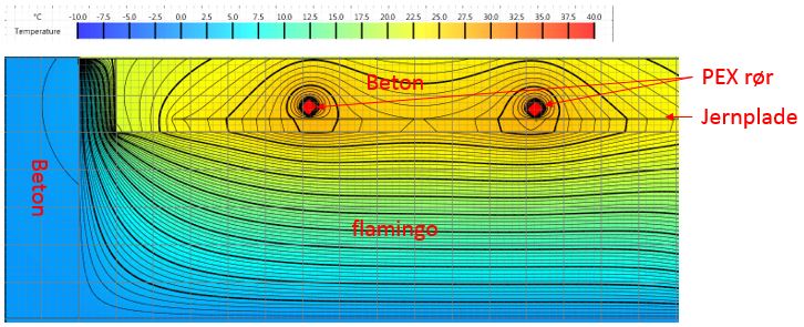

Jeg tror nu din 13 mm jernplade giver et væsentlig andet varmelednings resultat end rionet. Der er det ofte kun 6 eller 8 mm og stænger med 150 mm afstand Så det giver mindst en faktor 25 i vægt forskel sådan med lidt hovedregning.
Tak for svar, det giver god mening. Men alligevel lidt underligt synes jeg nu hvor jeg lige har tænkt lidt over det. Så vidt jeg lige kan regne mig frem til er kredslængderne designede til at man kan have et trykfald omkring 0.4bar. Det er hvad man kan få fra nogle cirkulationspumper, men andre kan lave 0.6 bar eller lidt højere. Og hvis man endelig ønskede det kan man da altid sætte en multistage pumpe på og opnå et tryk der kan trække en længere kreds. Men ja så har man selvfølgelig balladen med at man skal have et større flow for at opnå de 50W/m2 og at dette ville resultere i et større energiforbrug.
Angående 13mm jernpladen. Så var det en trykfejl. Havde lagt en 1.3mm plade ind. Du kan se eksempel hvor den ligger under rørene. Hvert tern er 5cm og isotermerne er 0.5grader.
