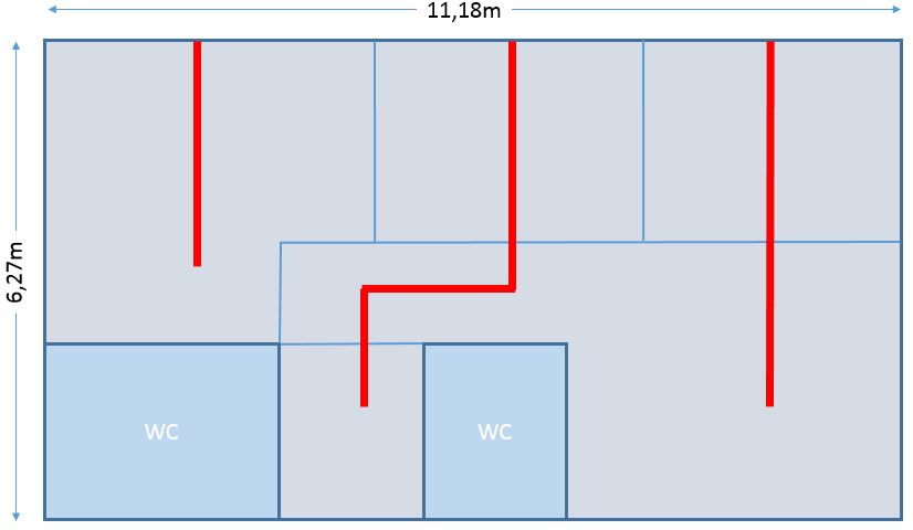

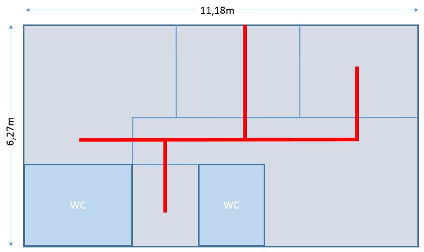

Har lige tegnet et par forslag. Blå streger er murede vægge på betonsokler. Graver ikke WCer ud. Rød er forslag til at lægge drænrør. Hvad siger i?
Radon er en luftart der trænger op af jorden. Den er vist en smule radioaktiv, er på ingen måde direkte farlig, men man mener der sker lidt flere kræft dødsfald i områder med meget Radon. Man anser beton for at være radontæt, men omkring mure og sokkel vil radon trænge op og samles i boligen. Så plast radon spærrer skal ligge over disse sprækker. Typist under rionet og ind under 1. sten i muren. Men da du er igang med renovering, må du tætte det på anden måde imod sokkel .
Hvis man kører med konstant ventilation med varmegenvinding forbedrer det situationen.
Når du laver radonsikring indespærrer du radon inde under gulvet, så vil det bedre kunne trænge op et sted med hul i sikringen. Hvis du har et samlet gruslag over leret, er det her du kan placeret 1 ( et ) drænrør 50mm igennem hele huset, da radon kan bevæge sig i gruslaget vil det finde den vej ud. Måske fyldes røret en gang imellem af vand, men det finder jo ud igen i gruslag når forholdene er til det. Røret kan så udmunde udenfor i sokkel, eller op i muren og op under taget. Der kan jo ikke løbe vand ud af det da det er højere i udmundings enden. Husk af have et net foran den så du undgår mus og insekter i den.
Da jeg gravede ud for at tjekke fundamentets dybde med et pælebor registrerede jeg at jeg efter nogle kraftige regnskyl nogle dage senere havde 10cm vand i det hul Jeg fortolkede det således at den opfugtede ler jeg var dybt nede i drænede ud i det hul jeg havde lavet. Og derfor spekulere jeg på om et drænrør vil gøre det samme?
Jeg så i en anden tråd her at man foreslog en konstruktion jeg forstod ville være i en kanal lige under beton i flamingoen. Jeg tænker at ved at placere Radon drænet lige under betondæk få man drænet det der hvor det naturligt vil søge op. Hvad tænker du om det?
