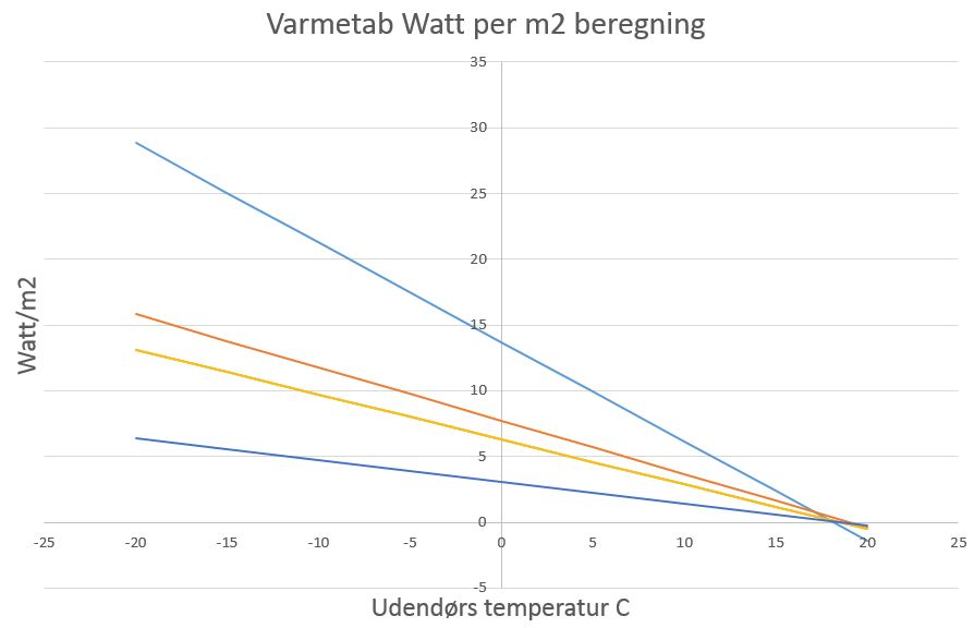

Antaget at temperatur differens udregnes således:
(Invendig temp - 3) - udvendig temp
Får jeg følgende graf der angiver varmetab som en funktion af udendørs temperatur
Så ved -20 grader kræver et af rummene 30W per m2 imens det er betydeligt lavere for de 3 andre rum.
Jeg synes tallene virker lave - hvad er jeres erfaring? virker u-værdier og varmetabs tal rimelige?

Den udvendige tempratur måles som - 12 grader og indvendige +20 grader
Din gulvkonstruktion består mig bekendt af polystyren og du bruger den også som et drænlag.Derved beregnes 75 mm af isolering ikke med i en u-værdi bergning, da dette ses som det drænene lag.

- Vinduer er Rationel Auraplus i træ
- Ydervægge er mursten med 75mm isolering minimum
- Gulv bliver 225mm C80 (Grå flamingo)
og loft er 300mm rockwool lagt vandret imellem gitterspær.
Vinduer: 0,78
Ydervægge: 0,41
Loft: 0,14 mod loftrum
Gulv: 0,15
HjordrupHansen
Byggerådgiver/byggesagkyndig
Tak for det. Tallene er ca. de samme jeg brugte..
