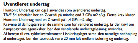

Huntonit pladerne kan lægges som et uventileret undertag ja.
I henholdt til DS 418 er et uventileret hulrum mellem 0-25 mm, der op efter betegnes hulrummet som ventileret.
Huntonit gør krav om 20 mm afstand mellem isolering og deres plade. altså uventileret.
Så Huntonit plader kan IKKE ligges direkte op af isoleringen.
Jeg vil anvende Eriks gode løsning med rionet. Det virker som en rigtig god løsning.

150mm isolering -> rionet 20mm -> Huntonit -> 50mm lægter -> taglægter? Er der andre alternative plader som ikke gør krav om afstand, eller mindre afstand?
Fra overkant spær trykkes isolering 20 mm ned med rionet. alternativ. Skæres 20 mm væk med en isolerings kniv. Herefter udføres undertaget af huntonit efter producentens anvisninger. http://rindom.dk/CustomerData/Files/Folders/5-brochure-dokumenter/147_125882452-hutonit-undertag1-2015-2.pdf
