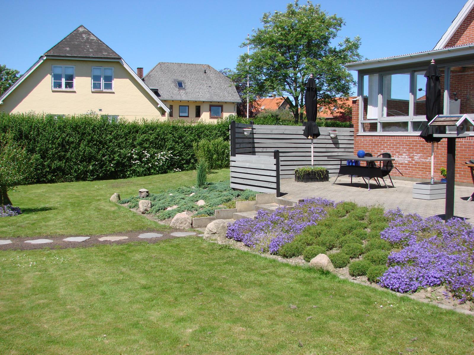

Jeg har for nogle år siden bygget et sådant hegn ved vores terrasse.
Jeg har lige været nede og måle:
Brædderne er 100x19, og de sidder med 3,5 cm mellemrum (forskudt fra yderside til inderside).
Det høje hegn er ca 160cm og der er ca 180 cm imellem stolperne, da der havde før siddet lamelhegn, men Bodil (stormen) fik dem til at ligne noget der var løgn
Jeg skar alle brædderne til, inden jeg malede dem, for så at skrue dem op med 2 skruer i hver ende af brædderne, hvilket betød en hulens masse skruer, og en ny skruemaskine
Ja - - det ser rigtigt pænt ud. Fine farver også.
Der er jo heller ikke en lov, som siger at alting skal se nymalet ud. Det kan jo se velholdt ud samtidig med at det bliver lidt mærket af vejrets påvirkning.

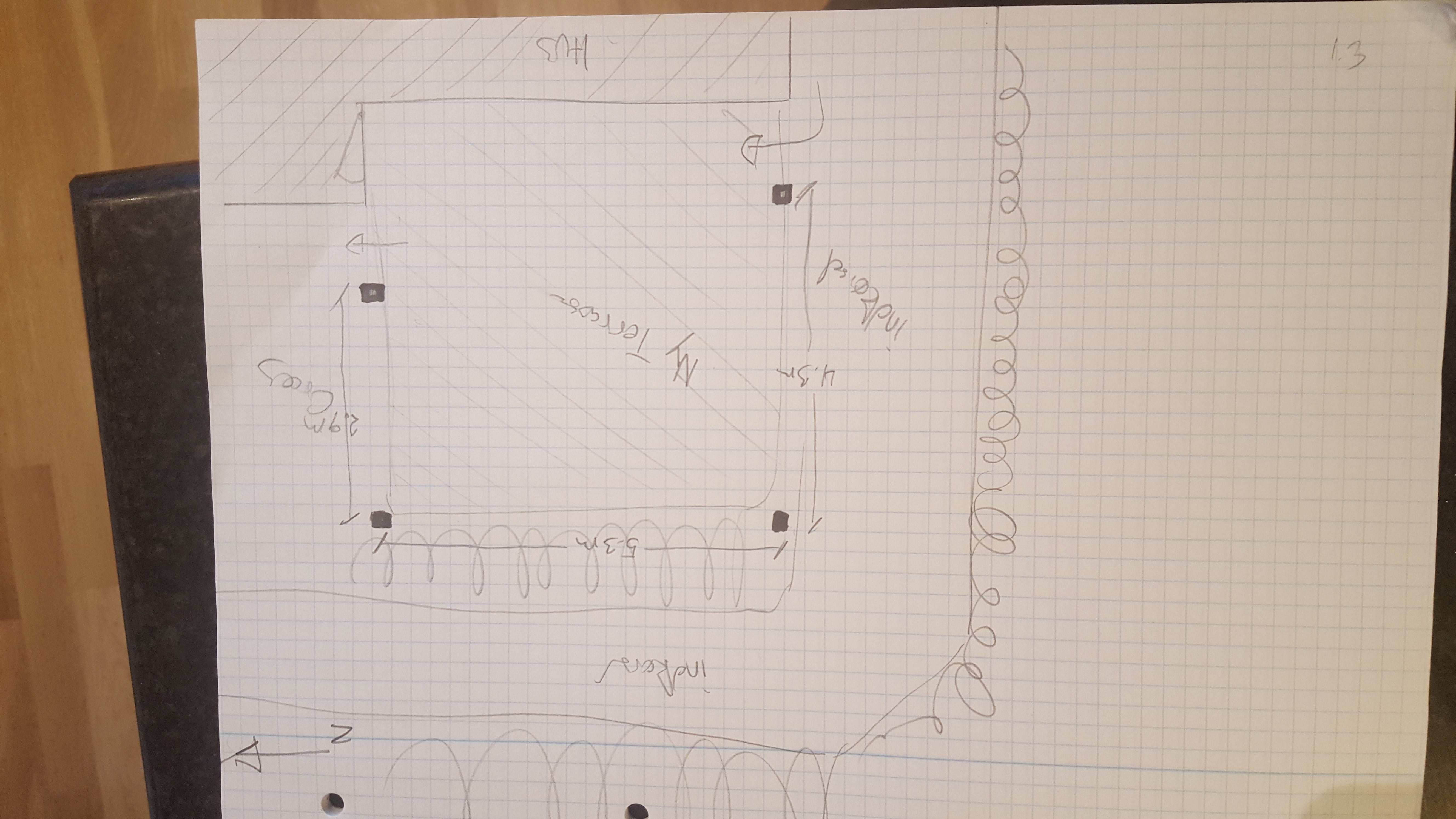

Der giver god mening. Problemet er bare at der er to hjørner undervejs. Se min grimme håndskitse med mål for kommende plankeværk ;-)
Så kan jeg kun lave ens fag for hver af de 3 sider men ikke ens fag hele vejen rundt pga de skæve afstande .
En anden løsning kan være, at støbe punktfundamenter og sætte stolperne fast oven på det i kraftige beslag, stolpesko. Det giver også en stabil stolpe, men stolpeskoene skal være dimensioneret til det stolpen skal bære og støtte. Her slipper stolpen for jordkontakt, og den er derfor meget mindre udsat for råd og svampeangreb.
Du kan også udnytte det at fagene er forskellige - lav dem foreksempel 2 + 2+ 1,3m
2+2+2+1,3 m
Så kommer der en variation - men den er ensartet i begge stk plankeværk. Lad for eksempel de to stykker på 1,3 være i hjørnet hvor de mødes. Det kunne blive ganske pænt.
