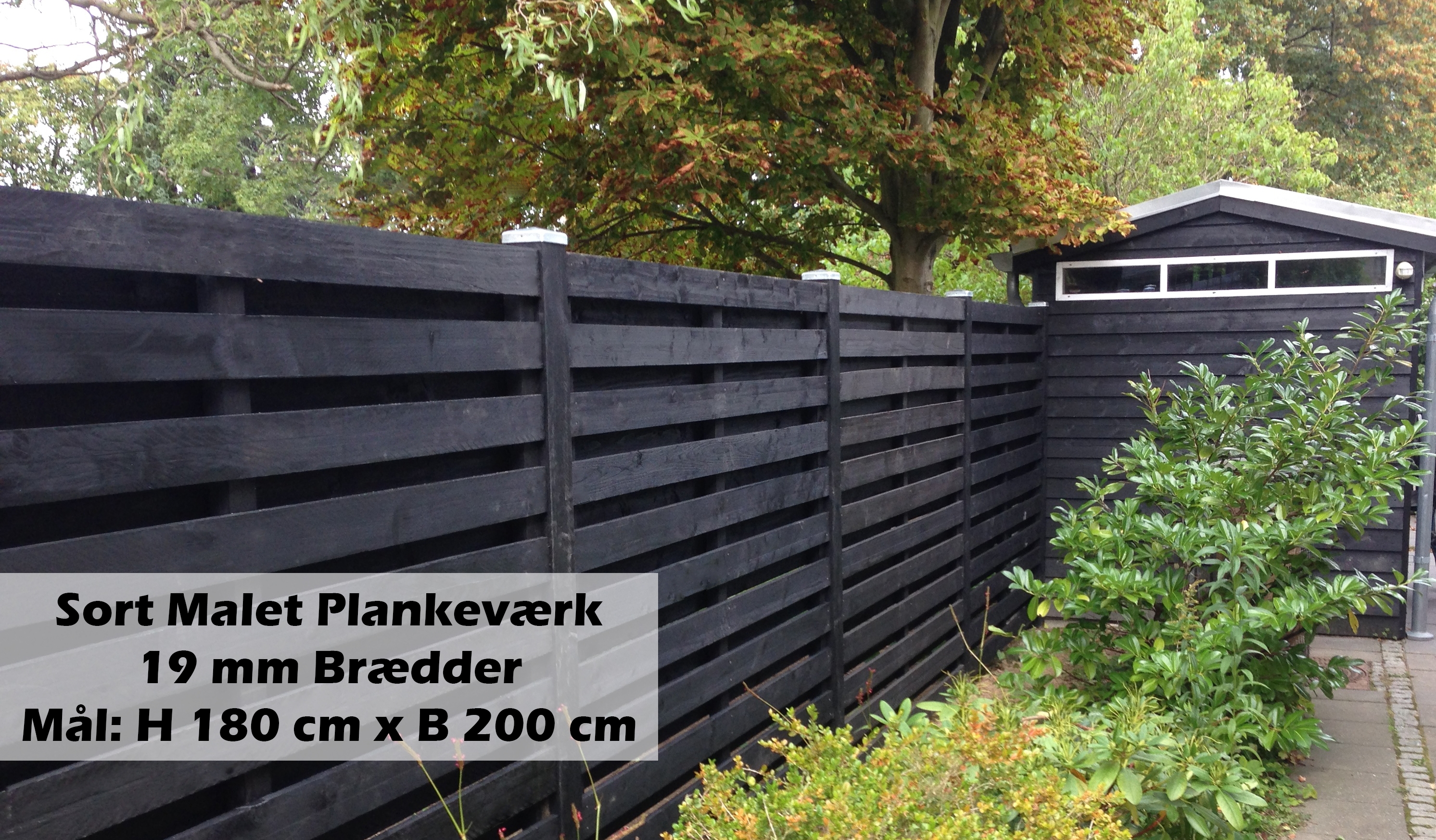

Jeg skal igang med at udvide vores terrasse og vil bygge et ca. 180 cm højt hegn/plankeværk rundt om terrassen. Da terrassen ligger lidt åbent ud mod en rimeligt befærdet vej bygges hegnet både for at skabe lidt privatliv men også for at skabe læ.
Jeg havde tænkt noget i stil med nednstående hegn med vandrette brædder sat på lægter, hvor lægter er sat fast på 100*100 stolper gravet og støbt 90 cm i jorden. noget ala det her
Vil der være nogenlunde læ bag sådan en plankeværk og hvor meget mellemrum skal der være imellem de vandrette brædder for at man ikke kan kigge for meget ind imellem?

Skal hegnet være meget tæt, skal du nok have omkring 5 cm mellemrum...

Mht til at kunne kigge igennem, så sæt en 5-7 planker op på hver side, og vurder hvor stor afstanden skal være, før du er tilfreds med det.

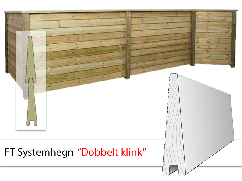

Ok, jeg havde ca. 7 cm i hovedet men det kan godt være 5 cm er bedre for at holde den værste vind ude. Jeg havde også tænkt på noget dobbelt klinink på h-stolper men skaber det ikke turbulens på den anden side hvis hegnet er helt lukket?

Et dobbeltklink synes jeg ogdå er flot. Det vil formodentlig også give endnu mere læ og er nemmere at vedligeholde?
