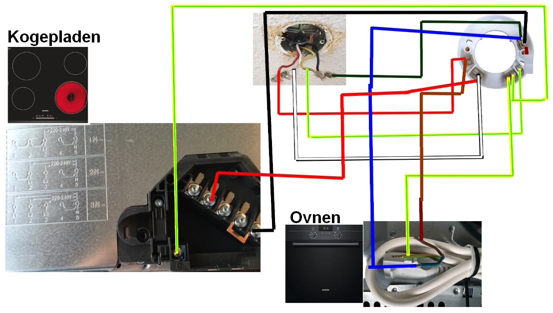

Jeg er ved at udskifte det gamle komfur med en kogeplade og ovn (som begge 220 volt

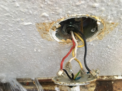

Det gamle komfur var 380 volt, som var tilsluttet som vist her:
Nu har jeg mål spændingen på alle ledninger:
RØD-HVID -->400 Volt
RØD-SORT --> 230 volt
SORT-HVID--> 230 volt
SORT-GUL/GRØN(JORD)--> 0 Volt (det vil sige, at SORT er nul-leder, har jeg ret?)
Så kommer spørgsmålet.
Hvordan kan jeg få 2 gange 230 volt ud?
1. Skal jeg tilslutte RØD og SORT og JORD (og dropper HVID) i en IP44 stikdåse med 2 udtag:
http://www.harald-nyborg.dk/p6415/stikkontakt-dobbelt-staenktaet
hvad sker der, hvis jeg bruge både kogepladen og ovnen samtidigt?
2. Eller skal jeg tilsutte "HVID og SORT og JORD", og  "RØD og SORT og JORD" hver for sig? i så fald, hvordan?
3. Er der andre muligheder. Hvad med at bruge det her: ()
http://www.harald-nyborg.dk/p5954/forgreningsled-3-udtag-ip44
Det bliver naturligvis tilsluttet med installationskabel.
Jeg er også opmærksom på, at det skal laves af en el-installatør, men alligevel:-)
Pft,
Vh
Bettina

Når du har en spænding på 400V, har du fat i de to faser Hvid og Rød. Sort er så Nul. Gul/grøn er jord.
Du tilslutter din kogeplade til en af faserne + nul og jord. Ovnen tilslutter du til den andenfase + nul og jord.
Du skulle nu kunne bruge kogeplade og ovn samtidig. Du skal ikke bruge installationskabel til tilslutningen, men blød ledning på 1,5 mm2.
Til at samle ledningerne vil jeg anbefale, at du køber nogle dobbelte samlemuffer, så du kan sætte ledningerne fra installationen i det ene hul og ledningerne fra kogeplade og ovn i det andet hul. Men det ved den elektriker, som vi begge ved ikke kommer og slutter til, alt om.
Fabrins sidste sætning er bare god. Men hvis du monterer som Fabrin skriver Med blød kabel, så er det tilledning og kræver ikke autorisation
For at skære det ud i farver så ovnens Blå>sort - gul/grøn>gul/grøn - brun>rød
Og så skal komfurets farver monteres Blå>sort - gul/grøn>gul/grøn - brun>hvid

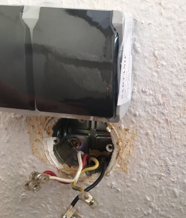

Derfor vil jeg gøre følgende:
Vil Købe denne stikdåse:
Så vil jeg fjerne stikprppen og tilslutte dens ledninger til RØD, SORT og GUL/GRØN med de samlemuffer, der er i forvejen. (vil isolere den HVIDE uden at bruge den)
Så jeg har jeg 3-udtag (3 gange 230 volt). 2 af dem bliver brugt til kogepladen og ovnen og den 3. bruges slet ikke.
Er det godkendt så går jeg i gang!

Nej det er absolut ikke godkendt. Hvis du ikke vil lave hullet i det dæksel, du har til den nuværende installation større, så begge kabler kan gå ind i dåsen i væggen, kan du købe en membrandåse (fås også i jem og fix), og montere ovenpå den dåse, der er der i forvejen. Det giver dig mulighed for at udnytte begge faser i installationen, så du kan bruge både kogeplade og ovn på samme tid.
Forøvrigt har du ligeså meget plads, som vist i det svar du linker til. Din dåse er bare indfældet  i væggen.

Der er "oceaner" af plads i den dåse. Som Fabrin skriver,  din nye plan dur ikke. Du skal bare have begge kabler ind igennem dæksel, og få samlet ledninger som beskrevet. Så lægger du samlemufferne ind en efter 1 og skruer dæksel på.
Du kan ikke umiddelbart bruge svarene fra den anden tråd, da det er en nyere installation, og dermed andre farver der er brugt. Dine fine målinger af spænding i starten lovede ellers for et godt resultat, og det regner jeg da også med at det ender med, bare du holder den værksteds stikdåse langt væk.

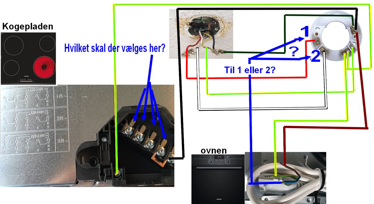

Hej igen,
Nu vil jeg ikke skrive, hvad jeg gør (gør mig til grin); vil nøjes med at stille spørgsmål til jer eksperter
Som Fabrin anbefalede vil jeg købe en membrandåse eller udløbsroset og tilslutte ledningerne til den.
På tegningen er der 2 spørgsmål, som I bedes besvare:
1. er det lige meget, hvilke fase, jeg bruger til kogepladen elle ovnen?
 Skal jeg måle strømmen mellem RØD og SORT, samt HVID og SORT for amper inden jeg få svar?
2. hvad betyder 1N, 2N, 3N? og hvilket skal trækkes fra kogeplade?
På forhånd tak,
Vh
Bettina
Vh
Bettina
______________________________________________________________________
Vi kan ikke løse vores problemer med den samme tankegang som skabte dem.
Ups...jeg tror, jeg har lavet om på BLÅ (nul) og BRUN (fase) på tegning, ovnen!
Så spørgsmålet er hvor BRUN skal sættes til, RØD (1) eller HVID (2)?
Vh
Bettina
Der er sjældent nogen der bliver til grin her, men er der lidt sjov skal vi da ikke hænge med skuffen
Du har ret, i din UPS
Det er lige meget om den BRUNE fra ovnen kommer sammen med RØD eller HVID Men nu vælger jeg RØD for dig, for at få det til at passe med videre forklaring.
Der er en lille udvikling m.h.t. kogepladen. I det første indlæg blev det beskrevet at den var 230V.
1N 2N og 3N betyder i midlertidig at den kan køre på 1 - 2 eller 3 faser. Da du har 2 faser til rådighed skal du vælge den. Brug det diagram der er mrk. 2N
I komfuret bliver kablet monteret med den SORTE på 1 og 2 (vedlagte skinne/lus monteres imellem 1 g 2 )
Den BRUNE på 3 og den BLÅ på 4 og 5 (lus imellem.) Jordledning GULGRØN ser det ud til du har styr på.
den SORTE fra komfur kommer så på væggen sammen den HVIDE i installationen.
den BRUNE fra komfur kommer så sammen med BRUN fra ovn og RØD fra installation
Den BLÅ fra begge apparater kommer sammen med den SORTE i installationen
