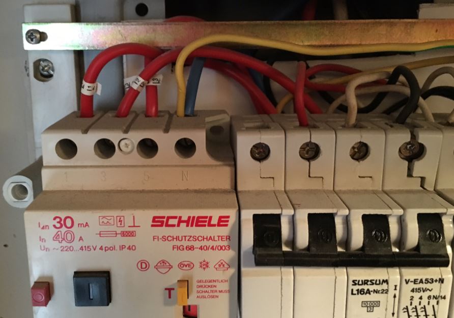

Jeg vil ikke forstyrre jer mere, men vil udforske lidt mere, da i sikringstavlen er der forskelige amper til fase 1 og fase 2: (så det brurde være forskel hvad man vælger faserne til, ovnen eller kogeplade)
 Jeg troede hele tiden, at ovnen havde brug for mere volt end kogepladerne!

Den lus imellem 4 og 5 skal du afmontere, og bruge igen. Den består af flere lag så du kan få en til både 4/5 og 1/2
Du skal lægge lus 1/2 for at du ikke har 3 faser, men kun 2. Så den ene fase bliver brugt til de 2 kredsløb. Derfor vælger jeg at ovn og det 3. kredsløb i kogeplade kommer på samme fase. Så er chancen størst for at du ikke trækker ret meget mere end 16 Ampere samtidig.
Jeg kan ikke se forskellige ampere til fase 1 og 2. Jeg kan se den røde og hvide sidder på h.h.v. klemme 4 og 6 OG at det er 16A automatsikring som virker for begge.
Det der undre mig lidt mere er den gule eller måske gul/grønne der går fra den blå i HFI relæ. Men har det virket hidtil så skal du ikke lave om på det.
