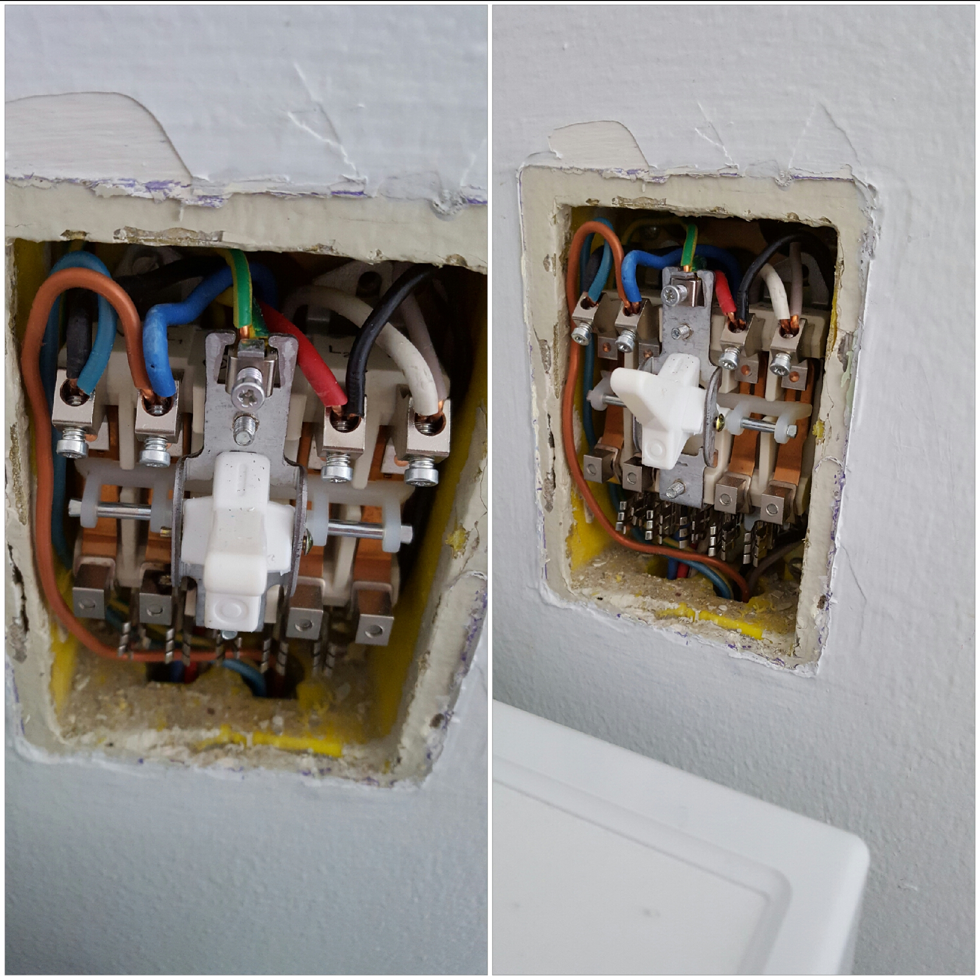

Kunne du tage et billede af vægdåsen uden låg og sætte ind her, kan det måske hjælpe på forståelsen.
Du trykker på fanen >åbn editor< og derinde kan du vælge >knap øverst til venstre<
Årh. Havde jeg dog vidst man kunne indsætte billeder havde det være så nemt. Et billeder sige mere end 1000 ord.
Jeg smider luge et billede op om et øjeblik

Beklager det forkerte billede jeg fik lagt op, så her er det rigtige.
Nå sådan en tilslutning. Det er jo en planforsænket stikkontakt, hvor komfuret er tilsluttet noget alternativt.
Et er sikkert
Længst til venstre på billedet (sort + lysblå) = nul
i midten (gul/grøn ) = jordf.
De andre er så de 3 faser.
Og så dog der er ført et kabel videre med kun 2 faser, det lyder mystisk.
Vil stadig råde dig til at få elektriker til at få det lavet bedre, ved evt. at pille stikk.delen ud af dåsen (den sidder med nogle 4 skæreklemmer som har en skrue i hvert hjørne) og samle på en bedre måde.

Den i midten er så Jord, så du mente vel nummer 2 fra venstre??, og den gul/grønne i midten/3 ben??
Det er simpel.  Du kan bruge sådan en stikprop (klik på link (det blå) og den skulle gerne komme frem)
Så er det ligetil, og helt i orden. Så kan du tænde og slukke på afbryder. Men du kan ikke tilslutte den på de klemmer der er ledninger i nu.
Blå i klemme mrk N  -
gul/grøn i midten  -  (det ben der har en lille ekstra hak ude på enden)
Og den sidste i en af de andre, det er ligemeget hvilken.
