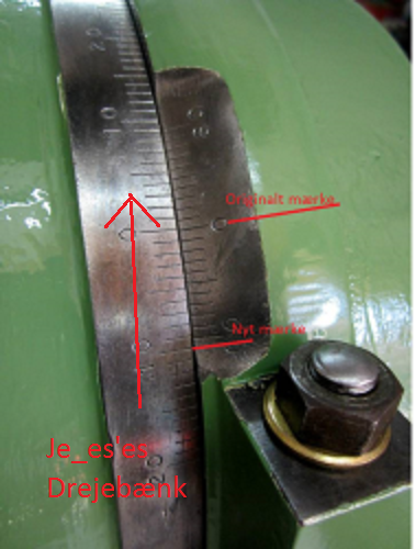

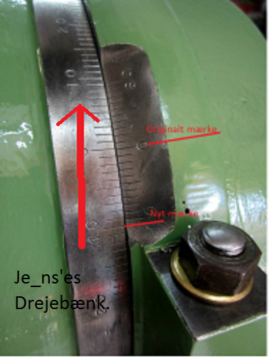

Jeg har læst i min drejebog, at når man vil slå en mm gevind er der 2 muligheder for indstilling af forsætterslæden. Den bedste er nok at indstille forsætterslæden til 30 grader, så behøver man kun at stille på F fslæden, men den skala der står under F slæden giver jo ikke den rigtige indstilling hvid man bare drejer slæden hen så pilen står på 30, hvad kan man så bruge den  skala til for slæden skal jo stå meget mere på skrå for at være i 30 grader indstilling.

Hej Je_ns. så har jeg fundet ud af at skrive på billederne, min søn viste mig hvordan i går.
Mvh Volmer.
VH
Ja det er ikke så svært, når man lige får det vist..
Og ofte en men måde at anskueliggøre tingene på..
