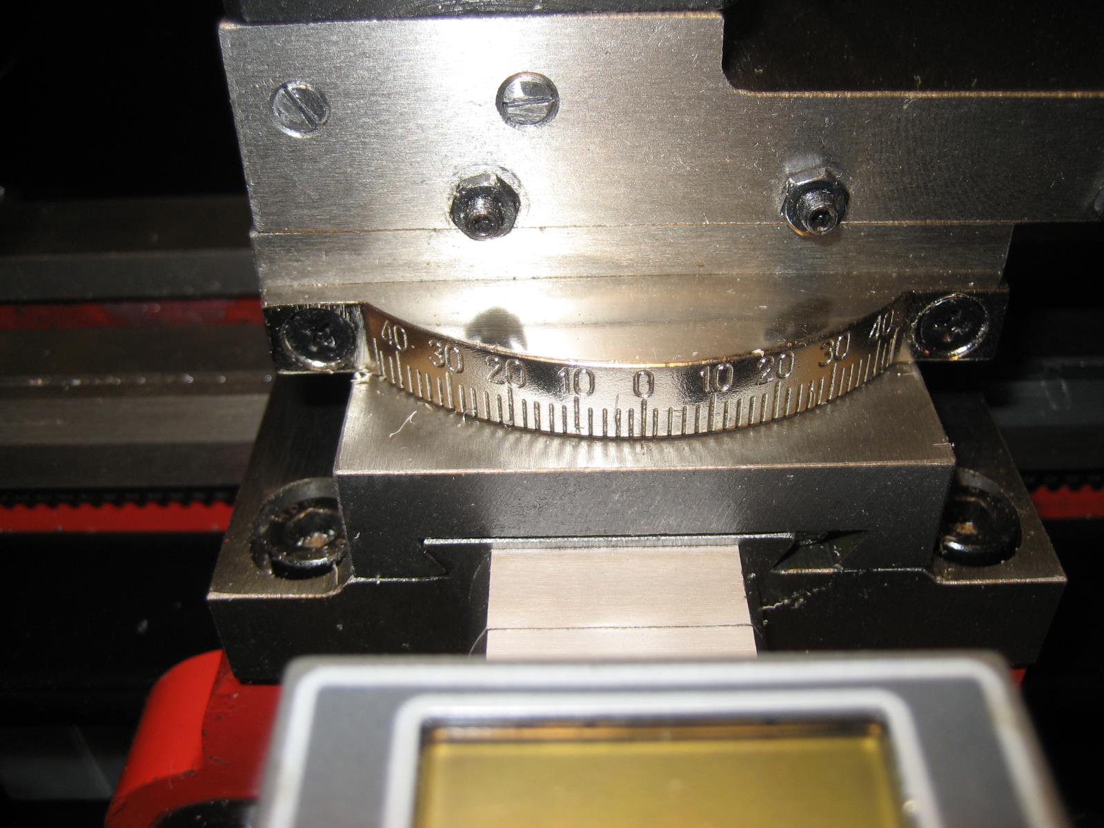

Jeg har læst i min drejebog, at når man vil slå en mm gevind er der 2 muligheder for indstilling af forsætterslæden. Den bedste er nok at indstille forsætterslæden til 30 grader, så behøver man kun at stille på F fslæden, men den skala der står under F slæden giver jo ikke den rigtige indstilling hvid man bare drejer slæden hen så pilen står på 30, hvad kan man så bruge den  skala til for slæden skal jo stå meget mere på skrå for at være i 30 grader indstilling.

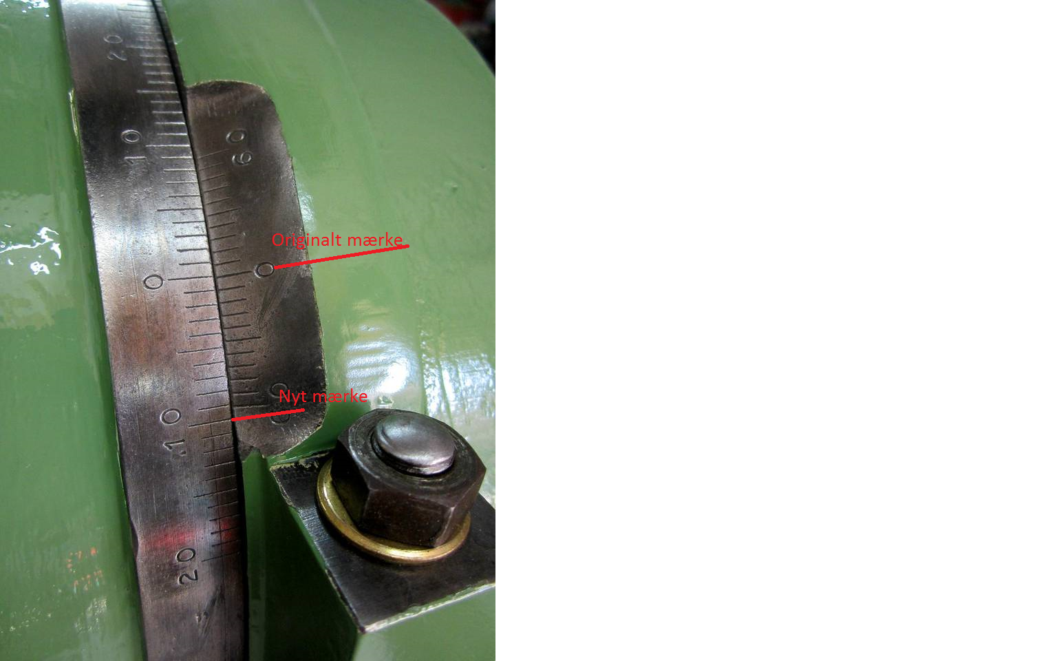

Nu ved jeg ikke hvordan muligheden er på din bænk, men måske du kan lave en streg forskudt eks 10 gr fra den originale.
Så skal du lægge de 10 grader til, når du passere det originale mærke, på den måde kan du "forlænge" din skala.
Har lige tegnet lidt (denne skala er ned nonius så se bort fra det)

Til Je_ns. Som du ved, er det en lille drejebænk jeg har så der er ikke plads til at ændre skalaen på grund af den måde den er lavet på. se billede

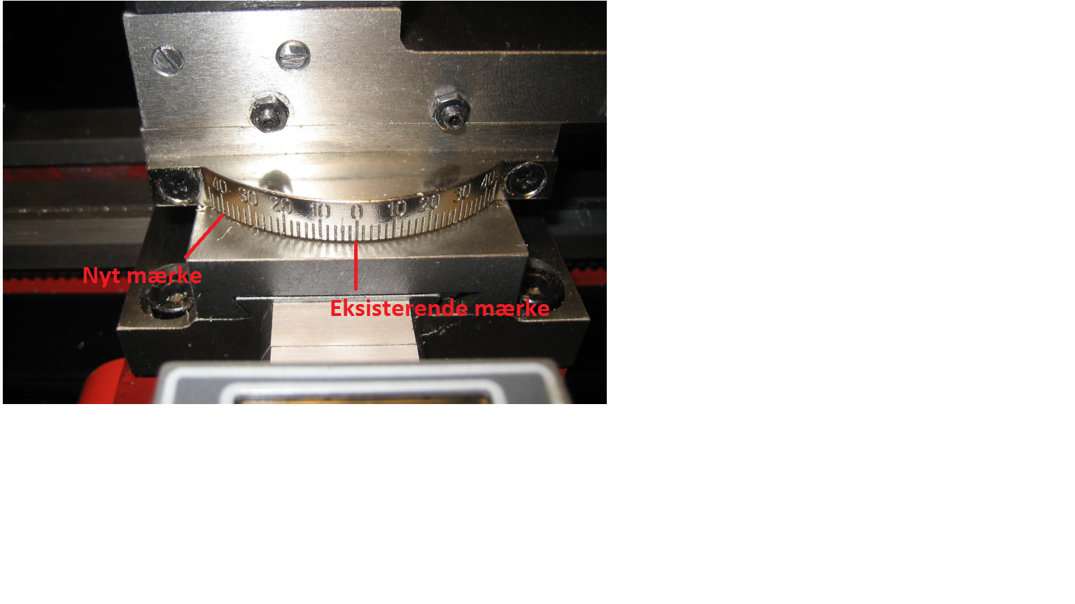

Du kan nu godt "udvide" din skala ret enkelt..
Lav et nyt mærke eks på 40 gr, så har du jo 40 grader ekstra (husk at ligge det til)
Hej Je_ns. det var da en god ide', det havde jeg ikke tænkt på, det vil jeg gøre, tak for fidusen.

Hej Je_ns. På både mit billede af grad skalaen og på det eget billede har du sat, på mit billede, 2 røde streger med tekst nedenunder, hvordan gør du det???. Jeg har engang oplevet det samme fra et tysk firma hvor jeg selv sendte et billede af et apparat som jeg ville have lavet en ændring ved og så sendte de billede tilbage med nogle tegninger på og spurgte om det sådan jeg ville have det. Jeg undrede mig dengang over hvordan de havde gjort det, men nu gør du det også så nu må jeg vide hvordan man gør det.
