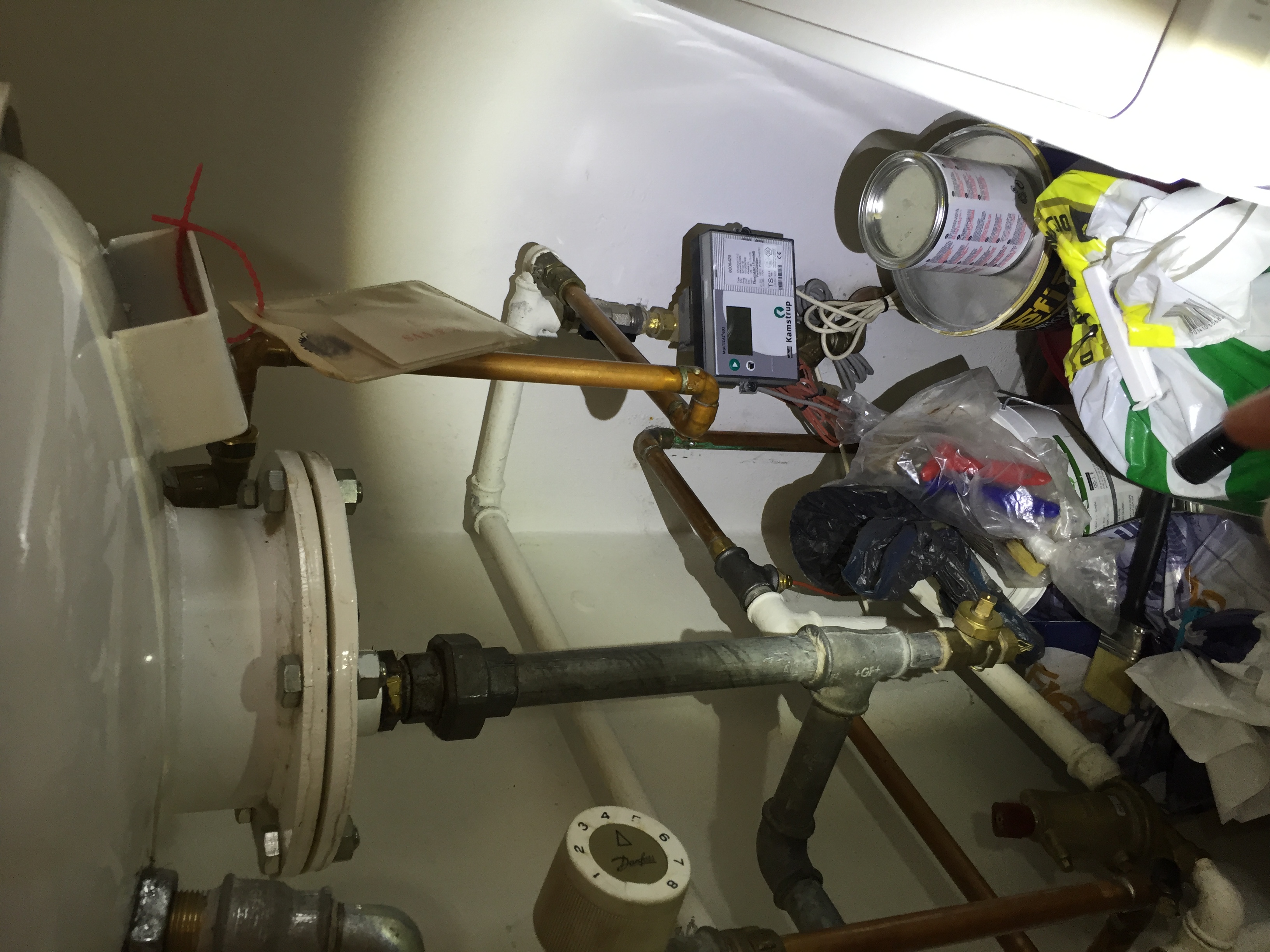

Igår har vi fået udskiftet et stykket koldt vandsrør grunden tærring, men her til morgen har husstanden pludselig ikke varmt vand.
Når der åbnes for varmtvandshanen kommer der kun koldt vand, har ladet vandet løbe i flere minutter.
Der er fint varme på radiatorer og gulvvarme. Jeg kan se på min Kamstrup at der er fint flow på systemet.
Der er tale om en Aro 150L beholder. Den er tilsluttet med 3 rør, tilgang, retur og koldtvandsrør.
På returrør er der monteret en termostat (retur?) til regulering af varmen på vandet. Denne har jeg 'motioneret' og lader til at fungere.
Tilgangsrøret til beholderen er meget lunken og retur helt kold.
På mit fjernvarme system er monteret en returventil til regulere det overordnede flow på systemet.
Systemet kan ses på det vedhæftede billede.
På forhånd tak.

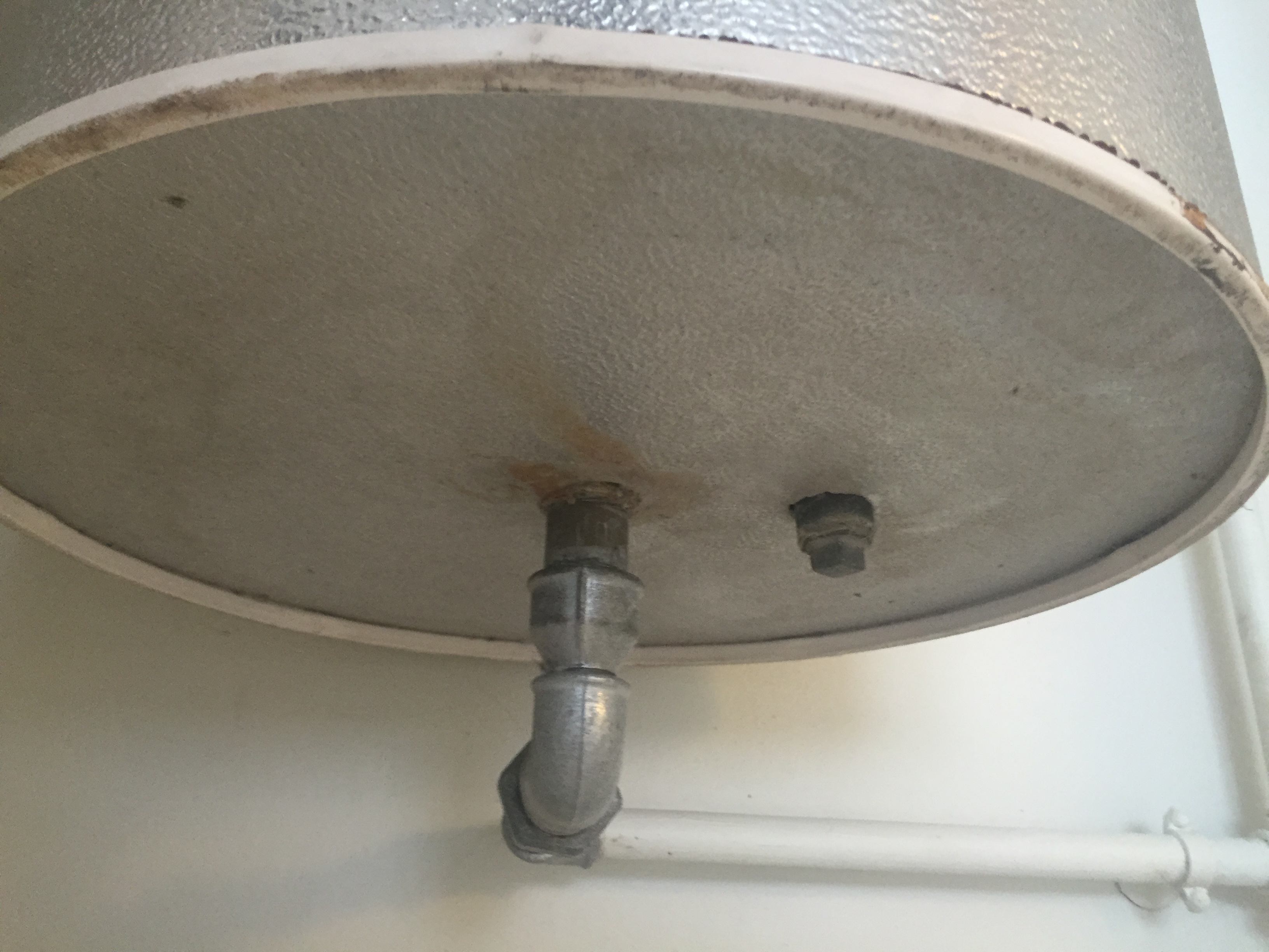

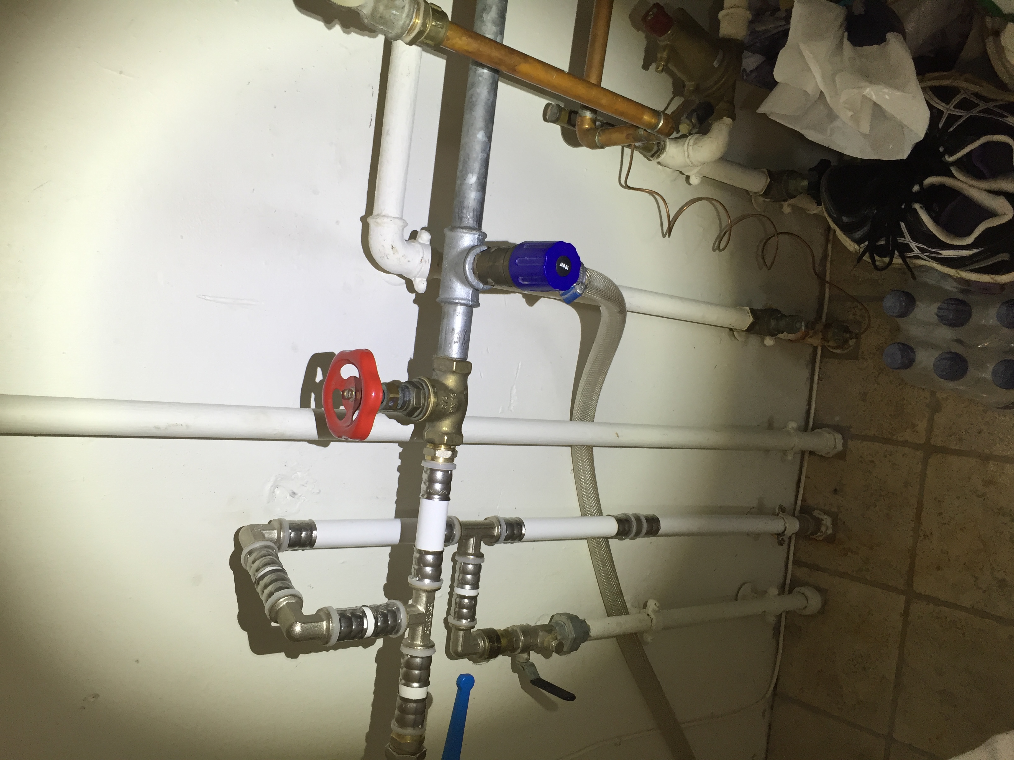

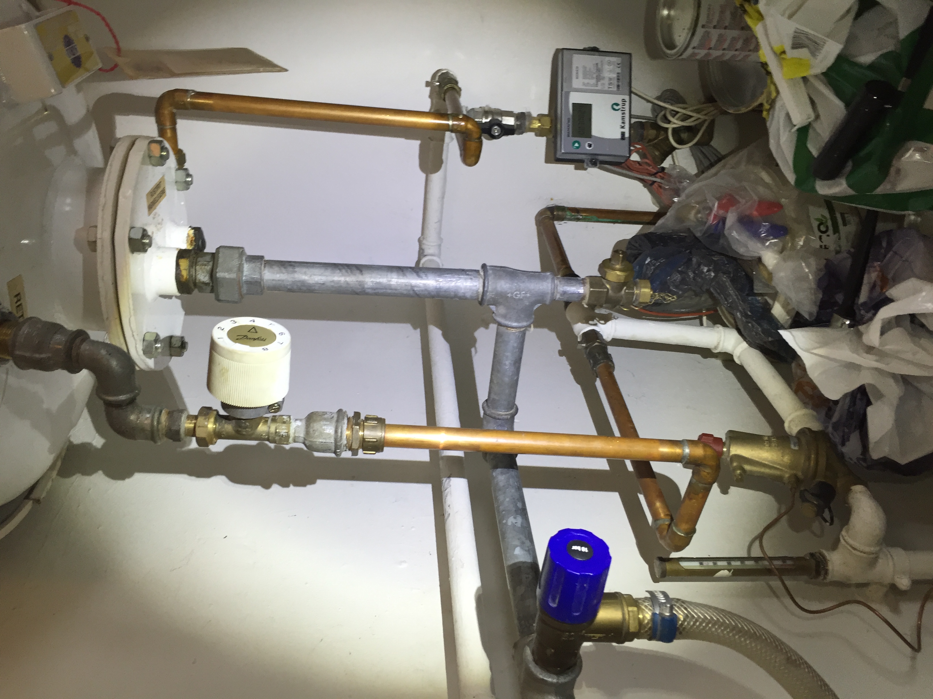

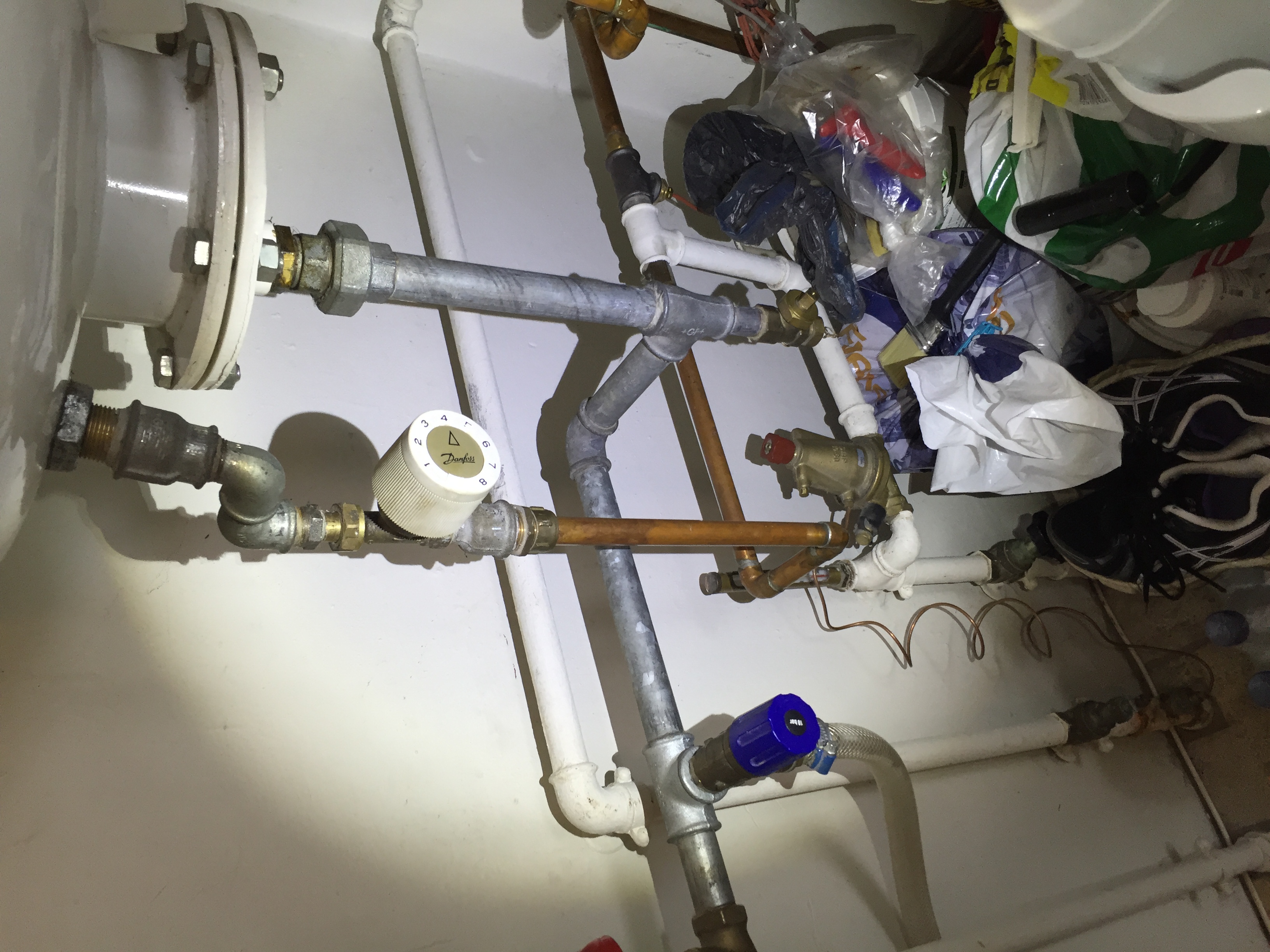

Hvordan udlufter jeg min varmtvandsbeholder? Umiddelbart skulle der være åben for alle haner. Kan der tolkes noget ud fra de yderligere billeder jeg vedhæftet?

Kender desværre ikke til Aro VVB, men sidder der ikke en udlufter/ventil i toppen.

Det er en stor møtrik på toppen? Se evt. nyt billede jeg har tilføjet.

Du skriver 3 rør til beholder, det undrer mig da der altid er 4 rør. Men på dit sidste biollede kan jeg se at det varme vand kommer ud i toppen, altså 4 rør. Prøv at lukke særskilt for kreds til dine radiatorer, Eller skrue de varme radiatorer ned på nul, så det kun er vvb der er trækker på fjernvarmen. Derefter skruer du helt op for termostat der bestemmer hvor varmt dit varme vand skal være. Så har fjernvarmeværket så stor pumpetryk at det kan "skylle" eventuelt luft ud af varmespiralen i vvb.
Når din retur på vvb bliver drønvarm kan du skrue ned igen og lukke op til radiatorer. Så har du sikkert varmt vand efter 10 - 20 minutter.
