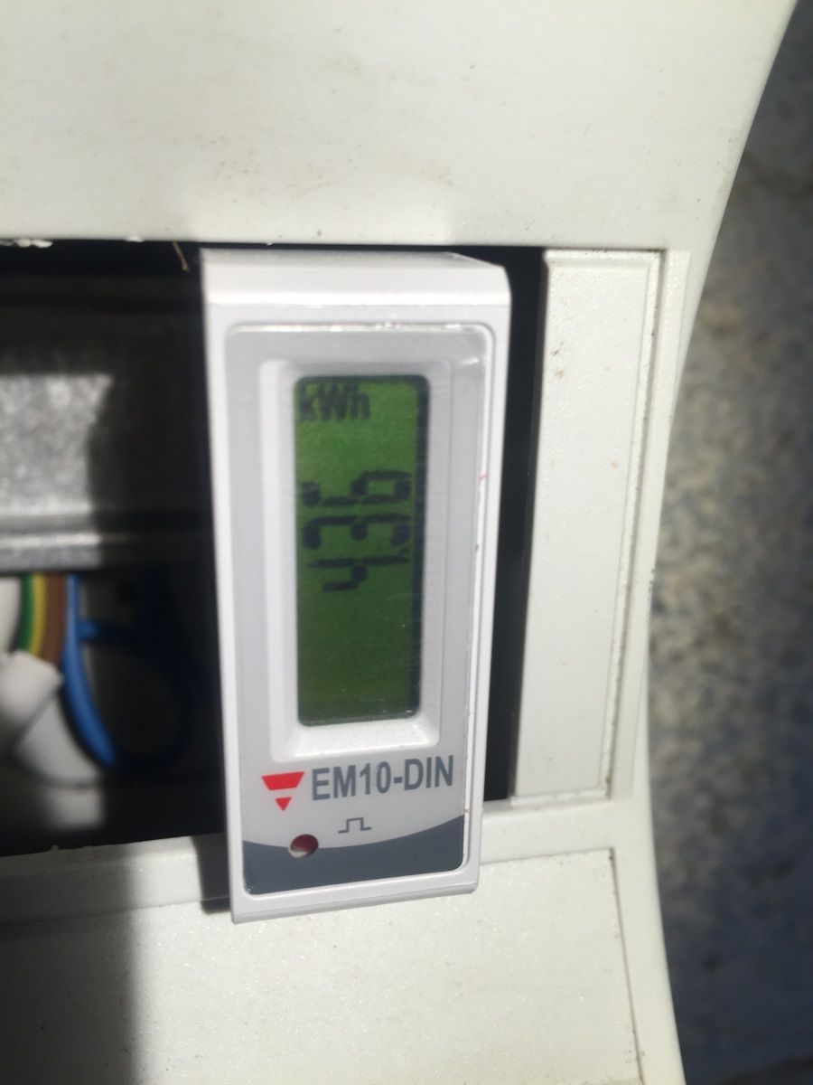

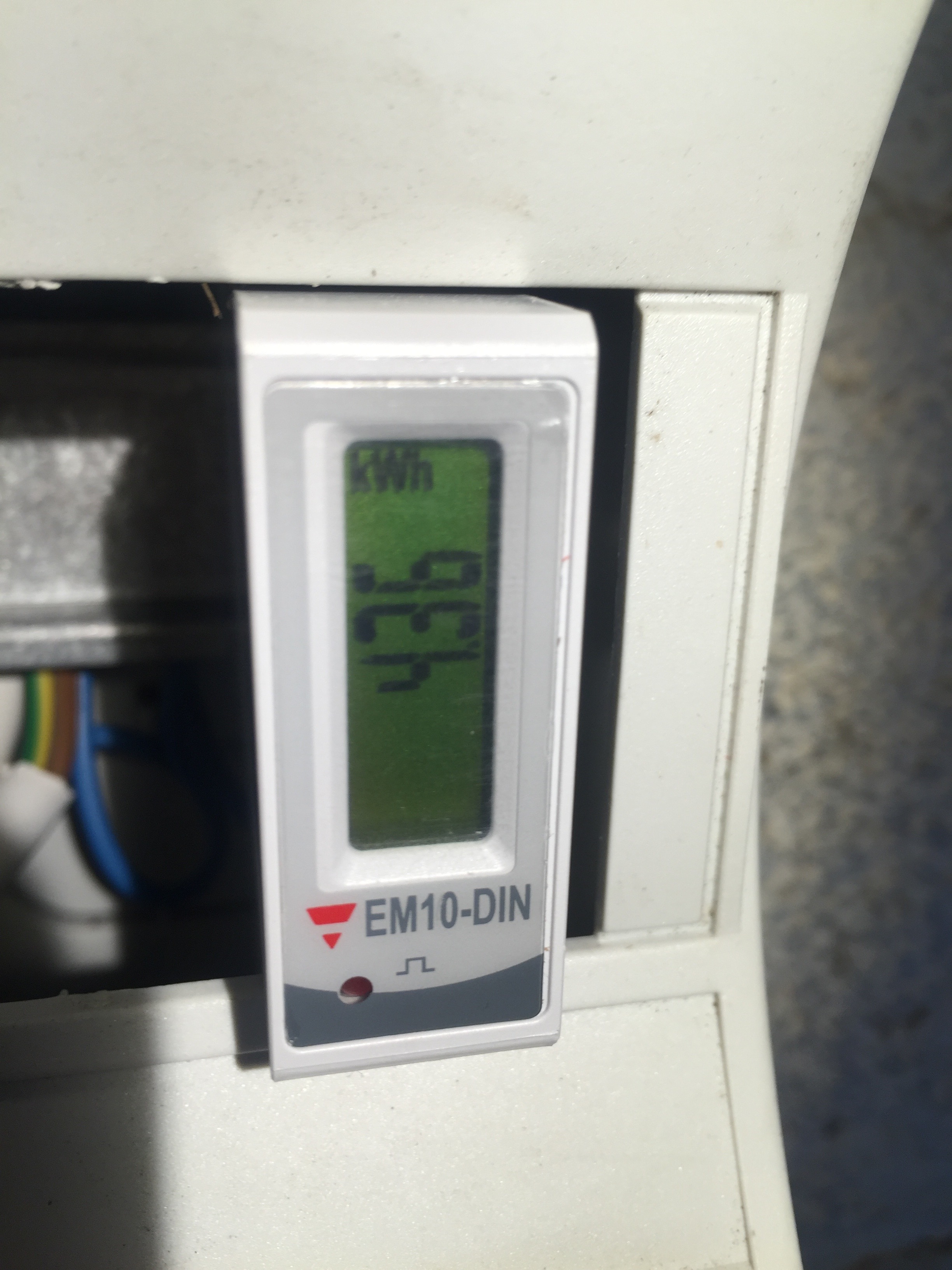

Her er et friskt billede af bi-måleren. Det er bare denne som sidder der, så man kan ikke lave nogle indstillinger der.

Her er et friskt billede af bi-måleren. Det er bare denne som sidder der, så man kan ikke lave nogle indstillinger der.</p>
<div class="divForumUserImg"><a class="aForumUserImg" href="/portals/0/userfiles/001/IMG_2137.jpg" rel="ForumUserImg" target="_blank"><img src="/portals/0/userfiles/001/IMG_2137_small.jpg" /></a></div>
<p> </p>
Med hensyn til din bimåler, så skulle du kunne trykke på den røde knap, så skal du kunne se dens eget forbrugt, men håber sku ikk det er den står på nu 😂😂
Også alligevel 😉👍

Skrevet af Rønbo på 03-04-2016 18:37
Også alligevel 😉👍
Egetforbruget på sådan en fætter er 3VA - så deeeeet......
Hjemmebrygger af specialøl og vin " Bjergbryg
Skrevet af EISOE på 03-04-2016 19:09
Ja og inverterens egetforbrug er 7W hvis jeg husker ret.
Jeg formoder bimåleren kan måle effekt begge veje, for ellers kan der måske gå en smule kludder i regnskabet, også selv om det ikke er mange Watt i forhold til det møllen burde kunne yde ???
Mvh. Leif.
Onliner:
