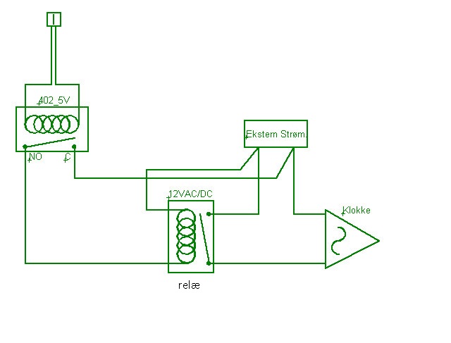

Jeg ska ha sat en pære/lampe til min dørklokke, så jeg kan "høre" den i et andet rum jeg er i (jeg kan ikke flytte dørklokken)
Jeg har forsøgt selv udfra diagrammet, men det er vist ikke helt rigtigt?

jeg har sat den 402 på

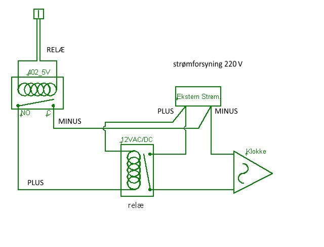

Der er noget galt med min (egen) tegning..ik?
Så nu fik jeg gæstene "smidt yd"
Der er for så vidt ikke noget galt med diagram, På diagram 2 har du skrevet minus og pluser på, de forvirrer, for de vender forkert i den ene side. Men sæt ledninger på som vist og det virker.
Hvis du har en almindelig 230 v lampe og den er på maks 100w ! ! så behøver du kun bruge det relæ 402 som du har sat på. Der står at 402 kan trække 0,5 A uden at der er behov for ekstra relæ. Det må da være den letteste metode.
Har du vil bruge en 12 v lampe skal du jo også have den externe strømforsyning og lampen må kun være på 6w hvis 402 skal koble den alene. Det er kun hvis du har noget der trækker over 0,5 Ampere at du behøver det ekstra relæ.
Prøv lige at skrive hvilken lampe du vil har så vil jeg gerne lave diagram.

Du køber en samledåse Det kunne være sådan en. Den har plads til at relæ 402 kan ligge inden i. Så køber du hvilken som helst lampe, med en almindelig pære i - halogen eller LED og lader din relæ 402 tænde den direkte. Det andet er for omstændelig. Den ledning der på 402 kan forlænges ind i det andet rum, det er kun en 5 volt så der er ingen fare.
Jeg kan simpelthen ikke få den "lpret" tegning til at komme her ind. Jeg forklarer:
Du forlænger den sorte og røde ledning ind i andet rum. Putter relæ 402 ind i samledåse. Køber en lampe med stik og klipper ledning over.  Den blå samles inde i samledåse, de brune monteres i 402 den der  kommer med strøm monteres i C og den  der går til lampe monteres i NO. Stikprop sættes i stikkontakt og din lampe tænder når relæ 402 trækker.

Du har fokuseret på dine 12V og det er ikke det mest enkle, derfor skrev jeg i begge de sidste svar at det var en mulighed. Det relæ kan maks trække 0,5A og det er bedst ved 230 volt. Jeg kan ikke se der er noget i vejen for det. Jeg kan desværre ikke uploade nu, og tager på 3 ugers ferie men følg min anvisning 28/12 kl. 2300.

"På diagram 2 har du skrevet minus og pluser på, de forvirrer, for de vender forkert i den ene side"
Hvor? hvilken side?

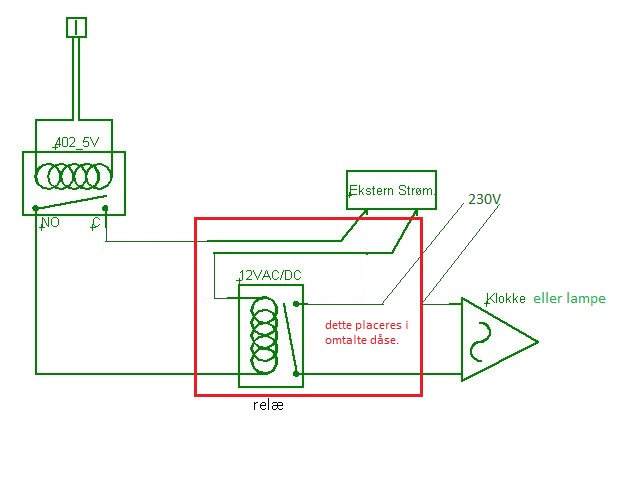

Jeg har lavet lidt om på dit diagram, så du kan se, hvad el-mand mener.
Håber du kan bruge det, ellers skriver du bare igen.
