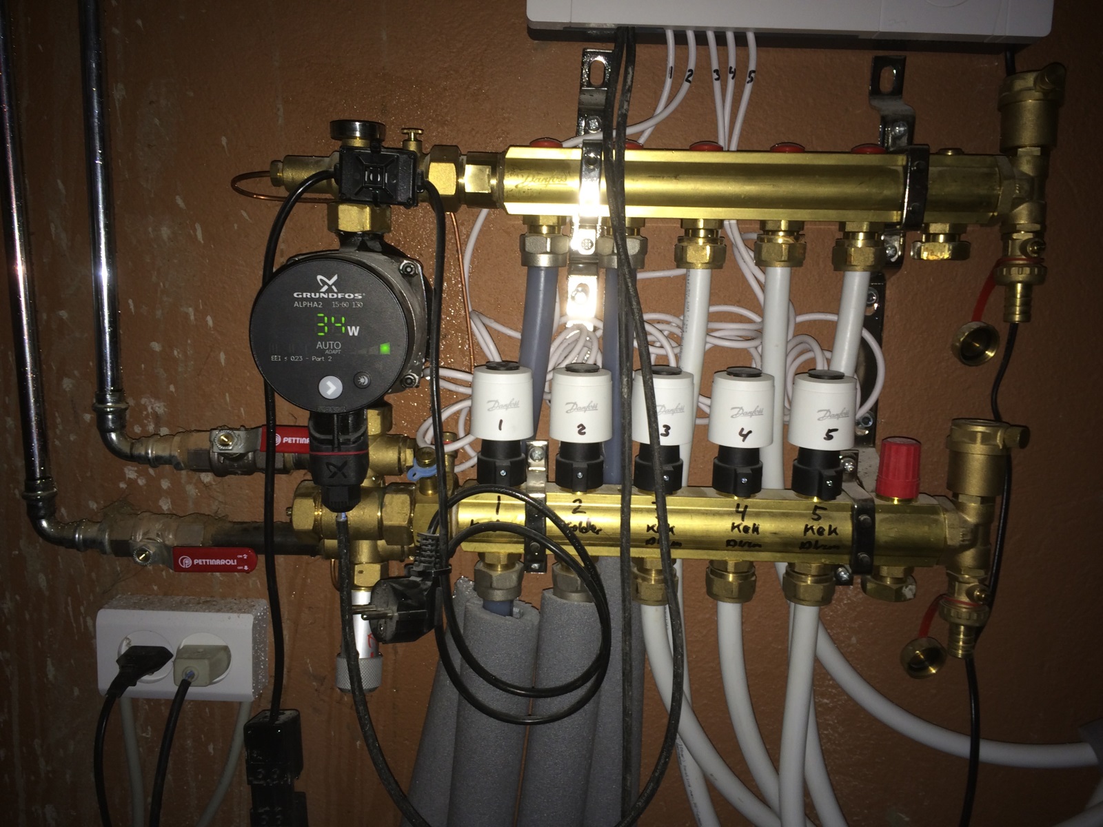

Jeg synes ikke man plejer at indstille temperatur med "en lille rustfri fætter" Hvis du kunne indsætte et billede så var det lettere at kommentere.
Her er et billede
Ja vel så har du ret, det er en termostat "den lille rustfri fætter". Hvad er det for en fyr over pumpen, der ikke er tilsluttet. Ikke for at det behøver at have betydning.
Jeg nåede lige at se (Inden du trak det tilbage) at du havde en mening om at frem og retur evt. var monteret forkert. Det tror jeg faktisk ikke har nogen betydning, med mindre de begge er kommet på retur. Den ene af de 2 føderør skal da helst være meget varmere end den anden.
Men ellers må du jo i gang med at udelukke som beskrevet ovenfor.
Kablet der ikke er monteret er en ekstra sikkerhed imod overophedning, men da der allerede er overvågning i masteren, blev det besluttet ikke at montere den.

Jeg vil prøve at lufte ud, men er det bare den lille luftskrue øverst, jeg skal have åben, for at få luften ud?
Der sidder jo 2 ens på enden af hver fordeler. Det er automatiske udluftere, men som mange VVs`ere siger det er nogen F..... har skabt en dag han var i dårlig humør De kan godt være defekte.
Det du i første omgang skal prøve er at få luften ud af din streng oppe i køkken/alrum. Du kan lukke de andre sløjfer, så pumpen kun arbejder på den. Så kan du håber at det kommer med. Jeg kan se at du har 3 sløjfer der hedder køkken/alrum. Du må så tage 1 ad gangen.
Ellers kan du "skylle det ud" Du lukker for de 2 haner på tilgang. (til venstre før pumpen) Så sætter du vandslange på begge studse til højre. Den ene slange på vandhane og den anden til afløb. Åben med den lille skrue over begge studse, og åben for vandhanen. Så har du godt tryk på til at presseluften ud. Og igen tag en streng ad gangen, ved at lukke for de andre. Lad den skylle et par minutter i hver, indtil der kun kommer vand uden bobler. Ser du bobler i starten på en af strengene er du sikkert på rette vej.
Og luftskruen kan godt løsnes lidt så  den med sikkerhed tømmes for luft i hele potten.
