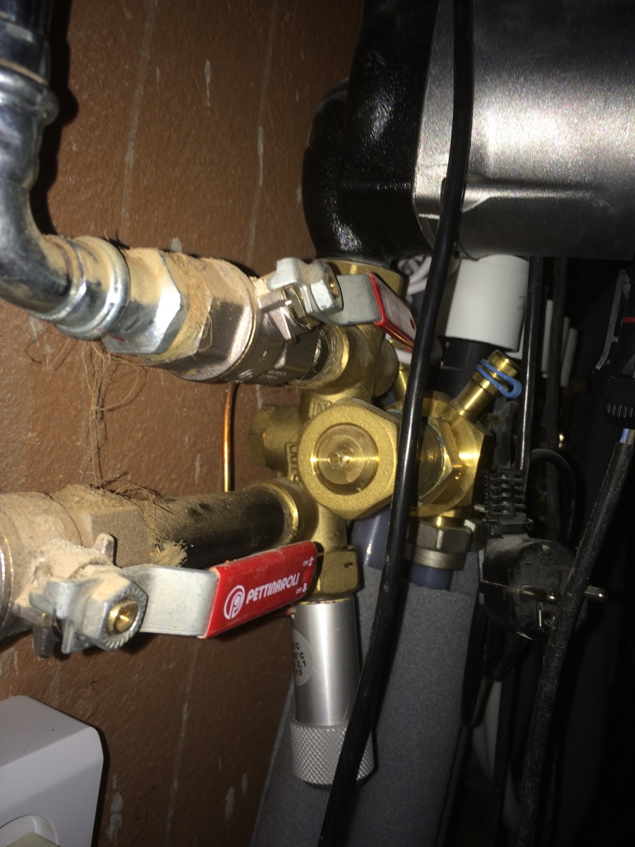

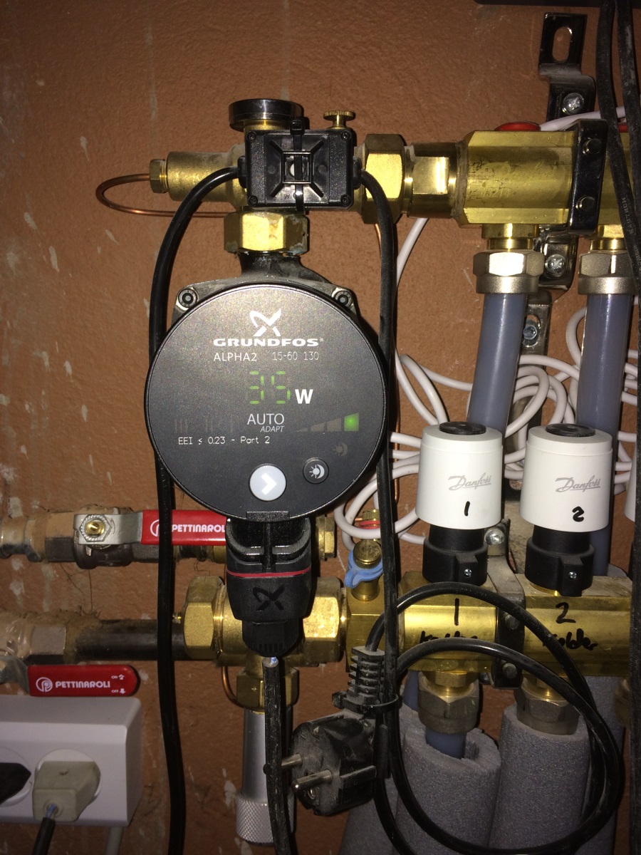

Så er du nødt til at tage nogen billeder af shunten fra flere vinkler, lige kan nu kan man kun se der er 2 rør, men ikke hvordan de er forbundet med shunten.
Jeg tænkte du selv kunne se det, når du vidste hvilken der var returmanifold ;-) , - men indrømmet den ser lidt kringlet ud, den der shunt.
Ok, så er det vist løst :-)
Jeg mener det er mest almindeligt at retur til fyr/fjernvarme kommer ud ved termostat (den rustfri fætter) Du kan nok ikke komme til at se det, men der er sikkert en pil bagpå den som angiver strømningsretning. se her
Jeg mener det er mest almindeligt at retur til fyr/fjernvarme kommer ud ved termostat (den rustfri fætter) Du kan nok ikke komme til at se det, men der er sikkert en pil bagpå den som angiver strømningsretning. se eksempel her her Du kan forstørre den DVI 2 kreds minishunt.
Her er et billede set fra siden. VVs manden har monteret frem nederst ,og retur øverst
Kan du se hvad din gulvvarmeunit hedder ?
Men som der kan ses på det forrige billede, så har han monteret "frem" i "out", og "retur" i "in"
Den detalje så jeg ikke. Så må du jo have det lavet om.
