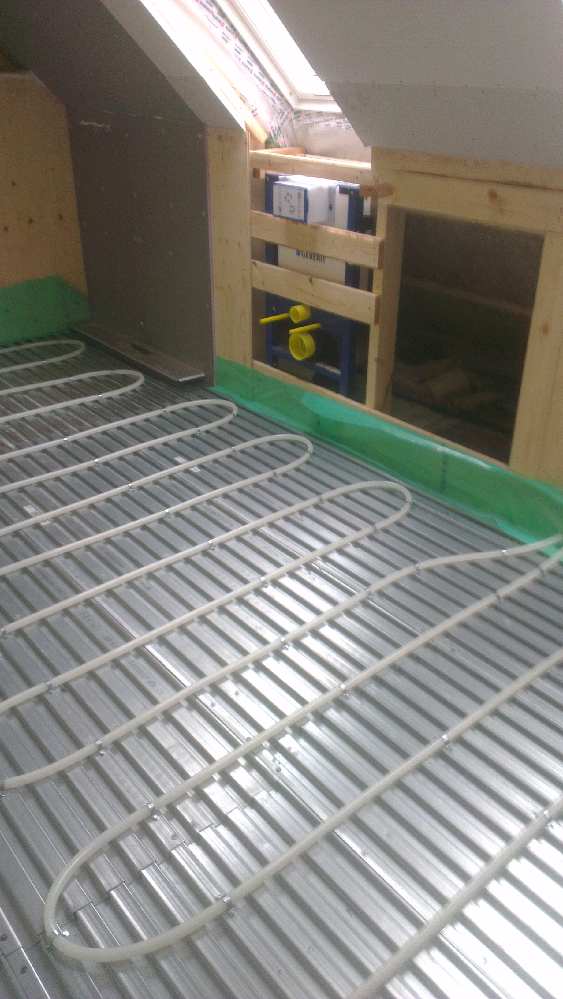

Hej Leif
Mange tak for den lange og fine beskrivelse.. Det giver jo fin mening.. Jeg har nu fundet et billede af gulvet, med slangen monteret.. måske du kan kommentere på det? der er desværre skåret lidt af.. men Frem er ca. midt på billedet til højre. der hvor de to slanger er tæt på hinanden. Frem er til højre, og retur er venstre.
Oprindeligt var slangerne trukket på langs af gulvet, men jeg bad ham lægge dem på tværs, da producenten anviser dette, og mureren ville ikke kunne få beton'en (jordfugtig) ned under slangerne, da de lå ovenpå fordybningerne..
