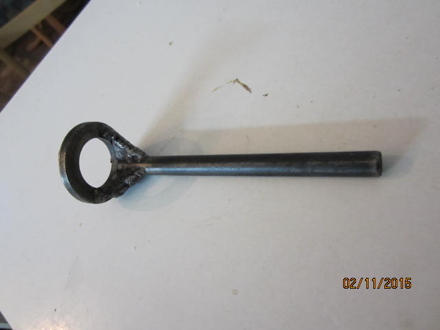

Du skal ikke købe "dimser", men en lille dåse carborundum slibe pasta. Dåsen kan åbnes i begge ender, den ene er grov, den ander er fin. Yderliger skal du bruge en sugekop på et håndtag.
Er du på god for med et værksted, så kan du nok få dem til lige at pille låse og fjedre at ventilerne, om måske låne pasta og sugekop, for et mindre beløb.
Ellers kan du lave en gismo som vist på billedet, og sætte den i en søjleboremaskine. den kan nemt trykke fjedrene ned, hvorved du kan fjerne de 2 halvmåner der låser øverste skive, pas på låsene, og sæt den tilbage på de ventiler de sad på.
Så skal ventilerne slibes, først med den grove, og siden med den fine.
Ventilhovedet rengøres, koppen sættes på, lidt pasta kommes på ventilen gerne sammen med en dråbe tynd olie, og så er det bare med at køre koppen mellem hænderne. løft den indimellem. Du kan tydeligt høre når der slibes.
Du kan efter den grove slibe med den fine, og når du er færdig, står sædet i toppen flot blank, samt det sted på ventilen hvor den ligger an mod sædet, og det skulle gerne være ca midt på den skrå flade på ventilen.
