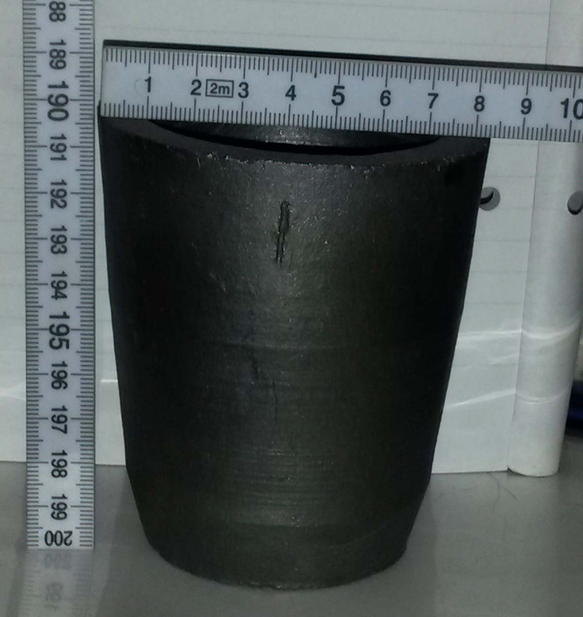

Så kom min nye digel hjem, dog er der sket noget af en fejl fra sælger, da den jeg havde bestilt var en 6kg, det bliver nok noget svært at stoppe 6kg ned i denne bette en
Martin
Cand alt. med speciale i det jeg finder spændende.
Ja det var da en bette en
Hvor købte du den henne?

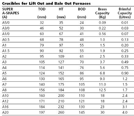

Den jeg har hedder størrelsen A8 og skulle kunne indeholde 12,5 kg messing..
Der var noget med den skulle varmes forsigtig op, og " impræneres " med Boax, inden brug, kan ikke helt huske hvorfor, og hvordan.
Jeg købte her (i dyre domme)
www.ravstedhus.dk/pi/Grafitd...11387.aspx
ja jeg har også læst de skal forvarmes osv. den første opvarmning er for at sikre alt fugt er ude, men hvorfor de også skal have med borax er jeg endnu ikke blevet helt klog på, da der også er mange der ikke gør det.
