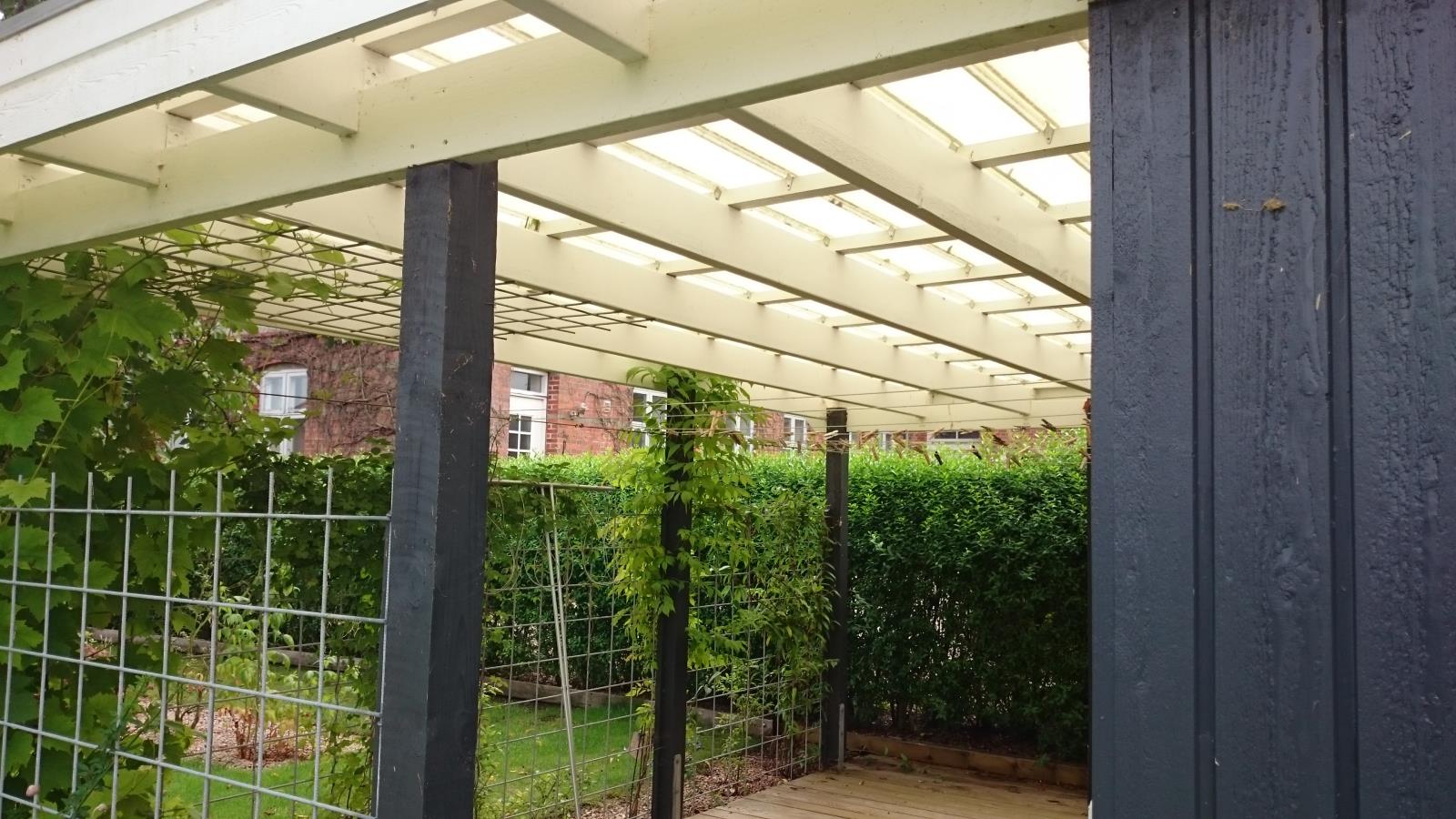

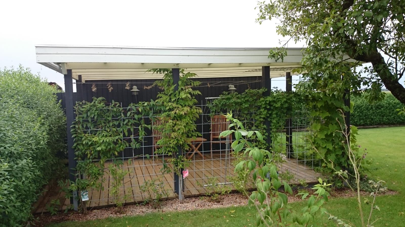

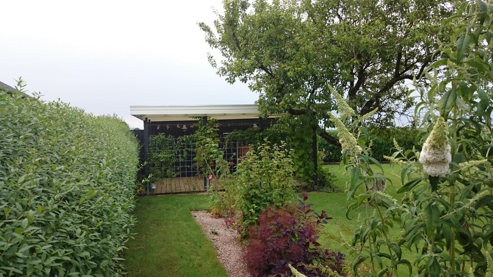

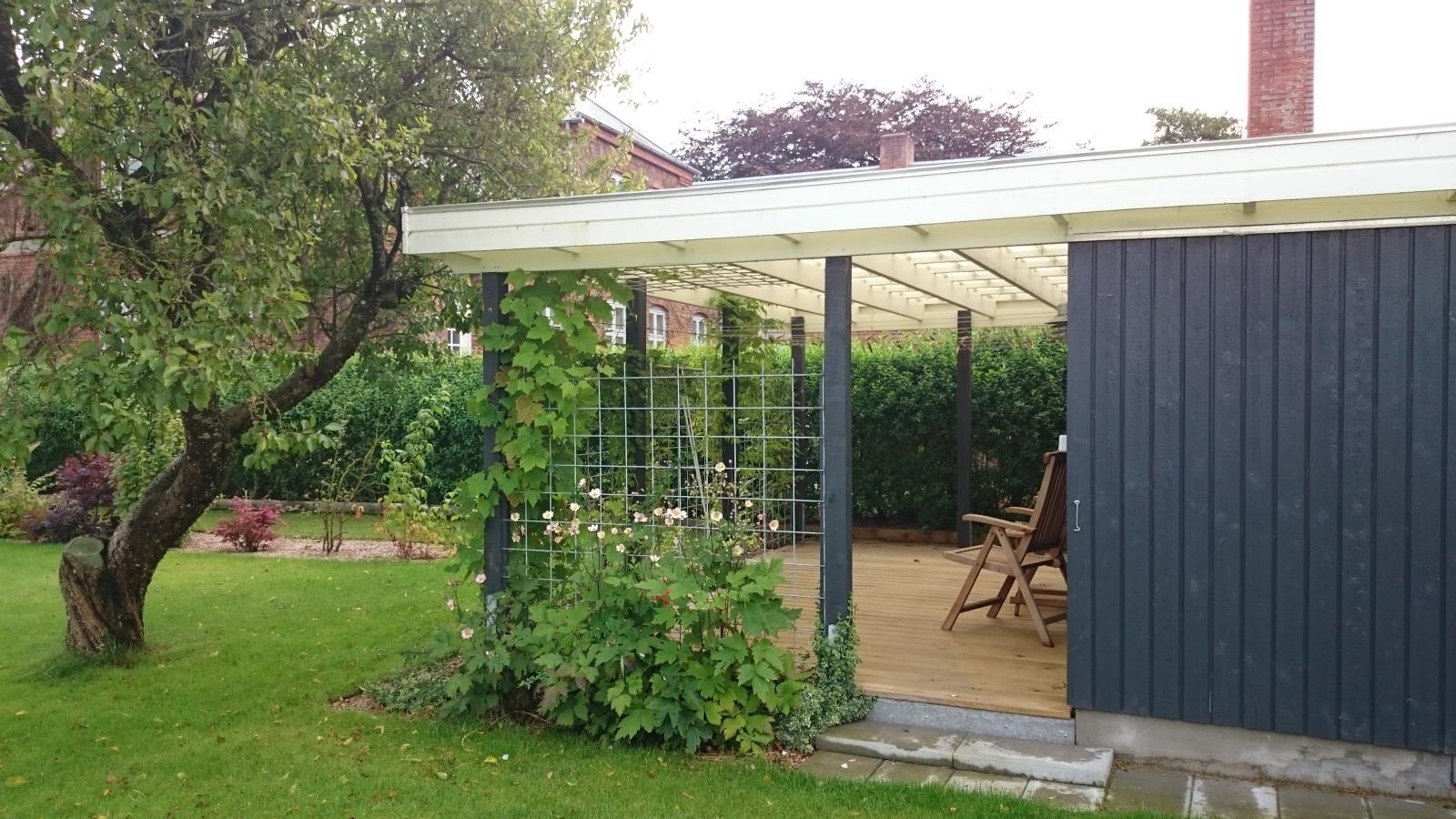

Jeg har lavet stern der er vandret, så det ses ikke der er fald på taget, hvid det har interesse kan jeg ligge et billede op, når jeg kommer hjem.
Hej Jens.
Det er jeg meget interesseret i at se nogle billeder af, så det må du rigtig gerne.
Med lidt forsinkelse, er her lidt billeder..
Det ser da rigtig godt ud.
