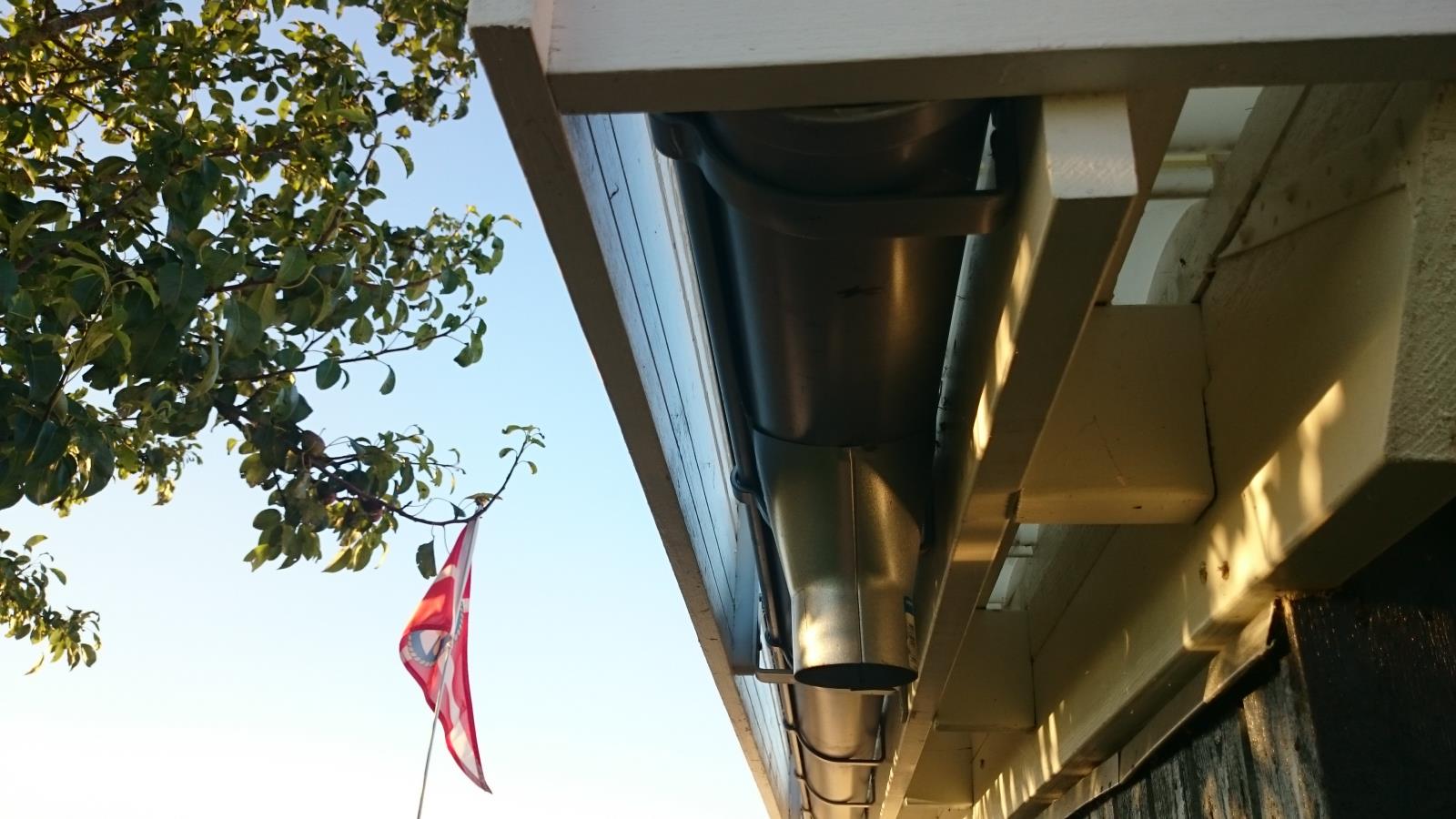

Taget går bare ind mod sternbrædtet, og så er der en sternkapsel på sternen.
Tagrenden sidder bag ved sternbrædtet, og kan ikke ses udefra.
Er ikke hjemme men kan godt tage et billede, når jeg kommer hjem senere på ugen.

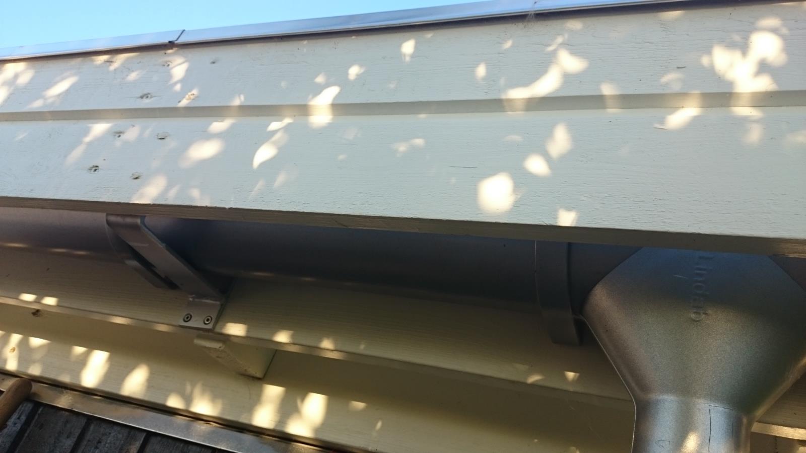

Så er der lidt billeder

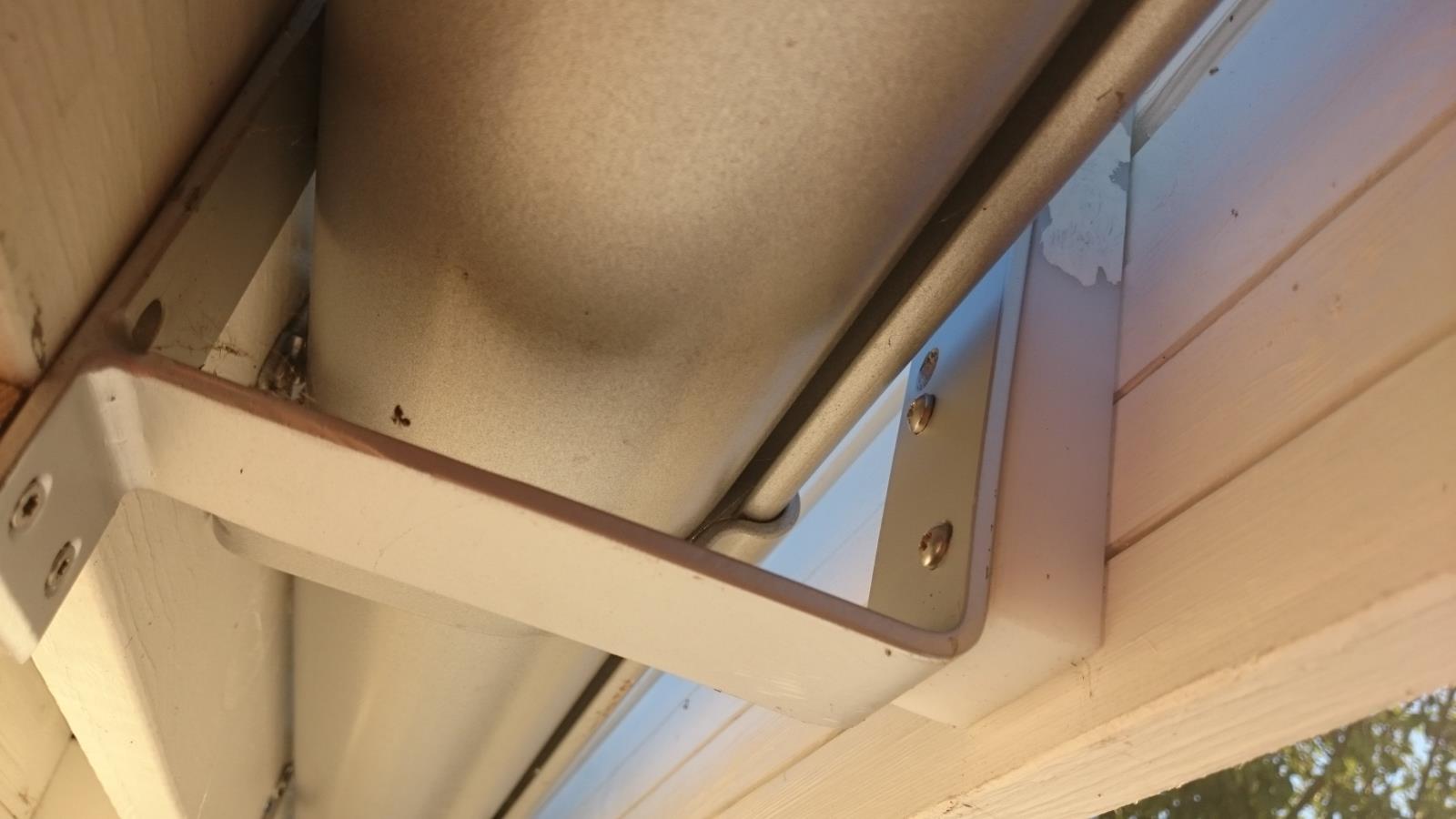

Jeg lavede vinkelbeslag i rustfri fladstål,for at kunne montere sternen, som er grundet, og sprøjtet med aluspray så de ligner rendejern og tagrende, jeg brugte en strimmel hvid nylon ud mod sternen så sternen kunne skrues fast i det udefra.
Der er jo altid et lille hængeparti, bemærk det manglende tagnedløb.
har du selv lavet vinkelbeslagene eller er det nogen man kan købe?
  Hvis jeg kender je_ns ret her fra forum så er de "hjemmelavede"   Og han skriver da også "jeg lavede"
 Ja som Elmanden ganske rigtig har luret, er beslagene hjemmelavede.
Men det burde enhver smed kunne lave til dig....
Ok Jens. Dvs du har skruet dem direkte på sternbrættet? Hvor mange beslag har du sat på? Er det sternbræt stærkt nok til at holde sådan et tag med sne på? Jeg overvejer at lave beslag som monteres i spærene a la dem man bruger til markiser
