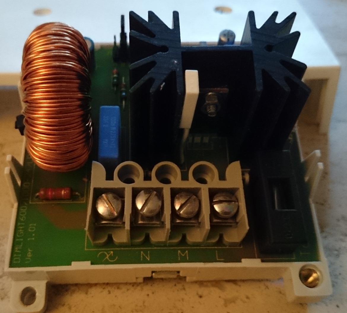

Men prøv at tage et billede af din lysdæmper, evt. fra bagsiden, så tvivl kan minimeres.

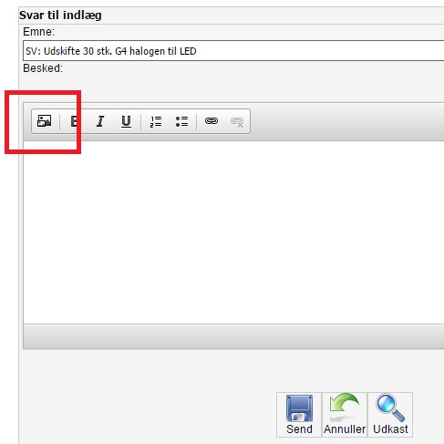

Jeg havde egenligt ikke regnet med jeg skulle genbruge dæmperen, bla. fordi jeg synes den larmer kraftigt. Forumet vil ikke lade mig uploade en JPG på små 256Kb :/
Jørn G, du skal lægge billeder ind via "billed-knappen" i stedet for "vedhæft filer". Så er der (næsten) ingen grænser for størrelsen:
Hmm, det var også den jeg brugte. Forumet skrev blot den ikke ville godtage den, men kan de den har vedhæftet billedet som fil alligevel
