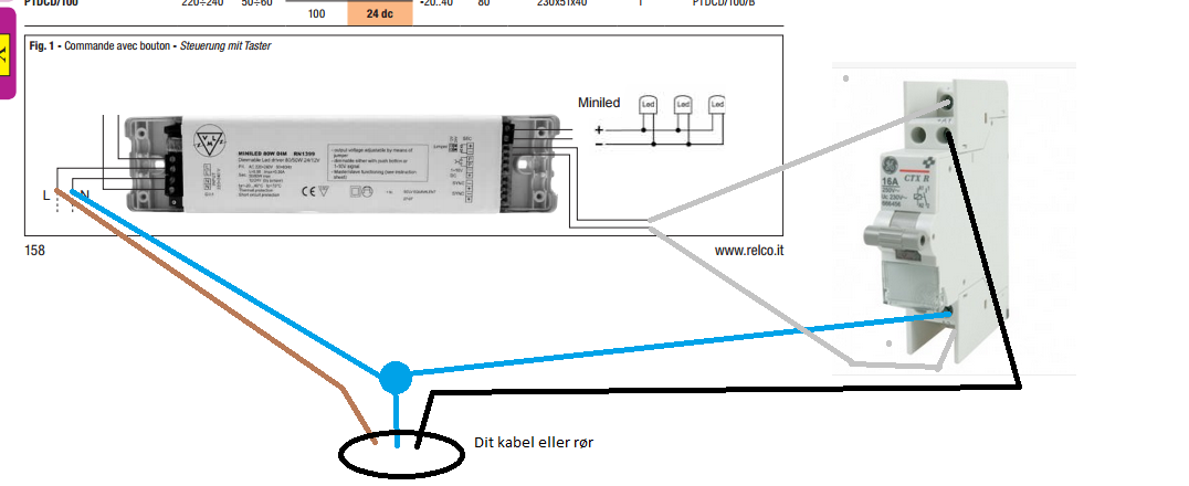

Jo det kan du sagtens. Du skal dog være opmærksom på, om du kan dele dine tryk op i et kredsløb for sig selv. Kan du ikke dette, kan det godt være du skal have bygget et relæ ind i elinstallationen. Dette relæ trækker så hver gang du trykker på kip-trykket, og giver et potentiale fri kontaktsæt til dæmperindgangen på den omtalte Relco LED driver.

Her er mit niveau: Jeg kan se der går en blå, brun og sort ledning (nul, fase, tænd) fra kip-kontakten og op til modsatte væg hvor trafoen skal sidde. Jeg gik ud fra at jeg blot skulle forbinde nul og tænd til indgangen på den Relco, og LED på udgangen - så ville det fungere både med tænd/sluk og dæmp ved kip (dvs. når kontakten holdes inde).
Har jeg helt misforstået det?

Et billede siger mere end 1000 ord... Håber du kan forstå min lidt hurtige tegning.. Du skal bruge følgende til projektet:
Ok tak... jeg havde aldrig nogensinde gættet det skulle sættes således sammen
Kan det relæ sidde på væggen sammen med transformeren, eller skal det monteres i eltavlen?
