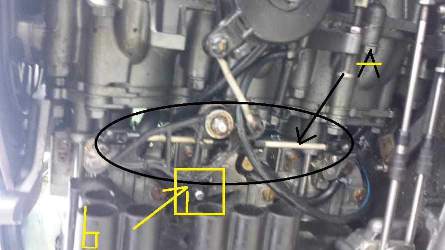

. jeg kan ellers svore på at karburatorne ikke er monteret med nogen trækstang?
( ja forstå mig ret
) der er en stang der holder alle spjældende sammen så de åbner samtidig, og så diverse benznslanger selvfølgeligmed der er ikke Nogen forbindelse mellem karburator og tænding andet en lille "nitte" med en sort ring om som kan reguleres ved at løsne den og flytte den tættere i berønging med noget ved regulatoren til gassen
- jeg kan godt fornemme jeg hellere må få lagt et billede op af det omtalte
det er nogen ting man er nød til at se i stedet!
. Men så kan i se hvad jeg mener
Triggeren er sat sammen med en sort arm der er styrret af gaskablerne
og den flytter rundt på pladen rundt om svinghjulet så vidt jeg kan se
