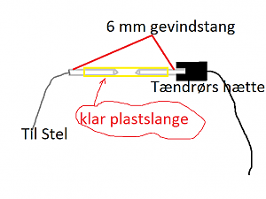

Man kan lave en simpel tester, 2 stk 6mm gevindstang, 1 stk klar plastslange, en ledning til stel.
Gevindstængerne slibes spidse, og presses ind i plastslangen, så afstanden er 18-20mm
Lav en til hver cylinder...
