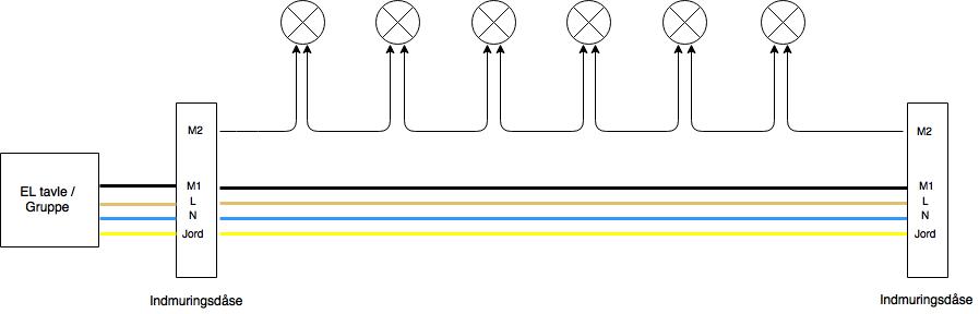

Jeg kan se, baseret på tilbagemeldingerne, at der er behov for en tegning over hvordan det ser ud. Se denne:
https://drive.google.com/file/d/0B0...sp=sharing
Bemærk at jeg har kaldt mellemledningen M(x) og har også kaldt ledningen ud til lamperne M(x), ved ikke om dette er den rette betegnelse, men jeg tror i forstår hvad jeg mener.
Der kan IKKE trækkes/laves om uden at væggen skal brydes op - desværre.
Giver det mere mening nu?
Mvh Allan

Billedet kommer her så:
Som jeg ser din tegning, så har du 2 "lampesteder" som du så gerne vil lave til 6 ?
I hvert lampested/dåse har du 3 ledere + jord.
Under normale omstændigheder ville man sætte en afbryder(måske der hvor du har en tavle, sådan rent på papiret) så fasen bliver til en mellemledning, og dermed har du en tænding.
Som jeg læser det, så er dit problem at du skal have fase,nul,jord i den anden ende, da den kører videre til stikkontakter. Den 3 leder er så en mellemledning, og hvad er så problemet ?
Du tager mellemledningen og nul fra lampested 1 og kører til den første lampe, derfra paralelt videre til de næste lamper som je_ns så fint viser.
Dine lamper skal under alle omstændigheder have 2 "snore" for at lyse

Som jeg forstår problemet, er der trukket én enkeltleder rundt mellem lamperne inde i en væg. Dette er åbenbart gjort uden at trække den i rør, for i så fald ville problemet ikke være større, end at der skulle trækkes en ekstra ledning gennem røret.
Der er ingen lette løsninger på "fejlen". For det er ikke tilladt at have en enkeltisoleret enkeltleder i en væg uden et rør. "Lappeløsningen", som er der er udtænkt, vil ikke være lovlig.
Forslag til løsninger:
Brug enkeltlederen som træksnor til at trække et nyt 2/3 ledet kabel i væggen.
Brug enkeltlederen som føring for et nyt rør, som trækkes ud over denne, hvorefter der trækkes en ekstra ledning igennem røret.
Træk nye kabler uden på væggen.
Pil væggen ned, og lav nye lovlige installationer.
Eller brug batterilamper :-)
Vær opmærksom på, at der skal laves elsyn, når du sælger dit hus. Alle former for ulovlige lappeløsninger vil sandsynligvis blive fundet, og køber vil kræve nedsalg i prisen for at få udbedret fejlene.
Min genbo opdagede præcis denne form for ulovlige installationer (enkeltledere trukket uden rør) i hans hus for nogle år tilbage (før el-sys reglerne trådte i kraft), og måtte bruge omk. 60.000 kr på at få pillet et loft ned, lavet nye installationer, og genopbygget loftet. Det dækkede hans ejerskifteforsikring så, men den var ikke gået i dag, hvor fejlen som sagt ville være fundet under elsynet.
