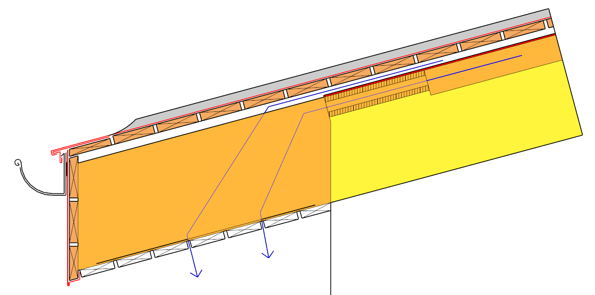

Tak for det. Men så er de da ikke ret meget ventilation der kan komme under den ru forskalling med mindre at tagerenden hænger flere centimeter fra sternbrædtet.

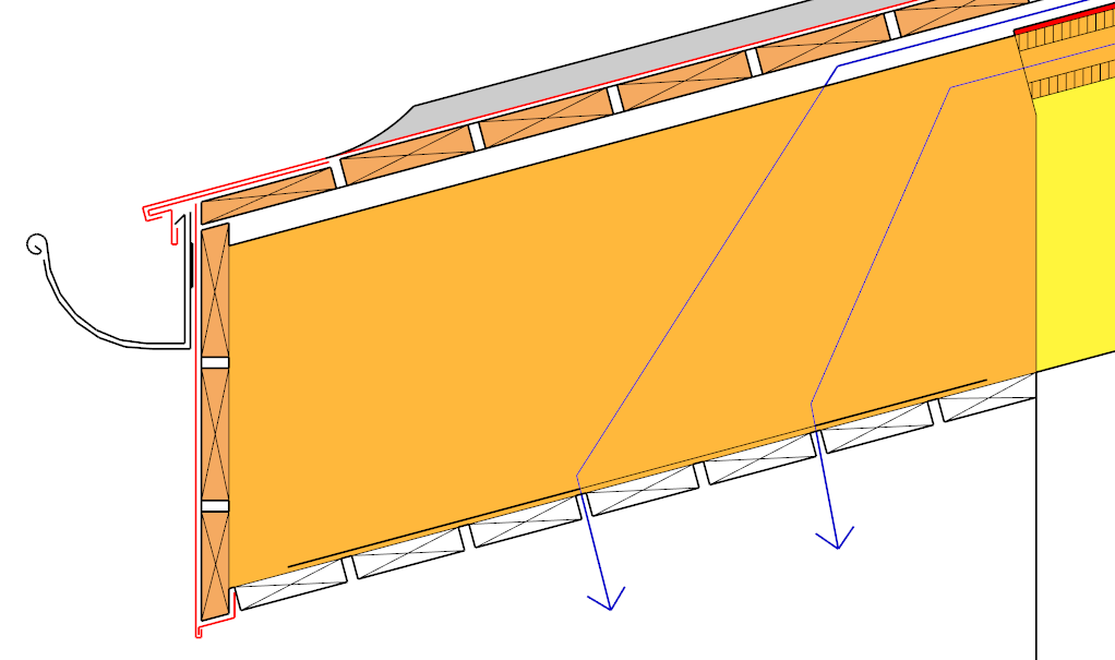

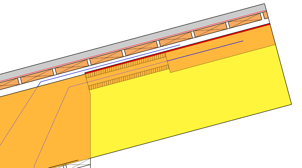

nej der kommer kun den luft som kommer ind ved tagrenden. tagrenden skal ikke helt ind til sternbrættet. tagrende skal monteres 25mm fra sternbrættet. dvs du får en åbning på 25mmXhuset længde. husk at bruge ventileret rygning.
Man kan også udfører konstruktionen uden mellemrummet ved tagrenden. Det gøres ved at man ventilerer alle lagene igennem underbrædderne som her:
