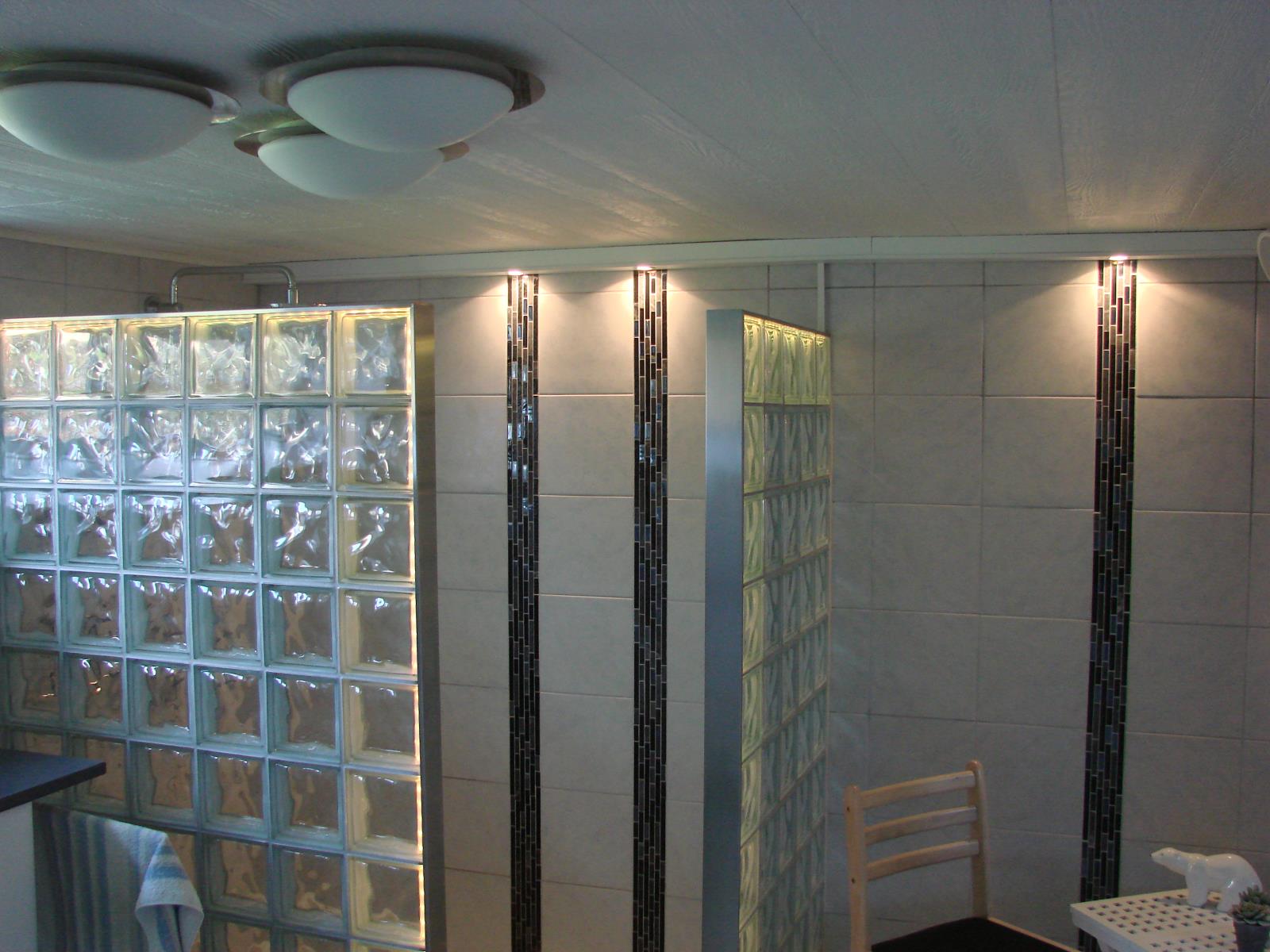

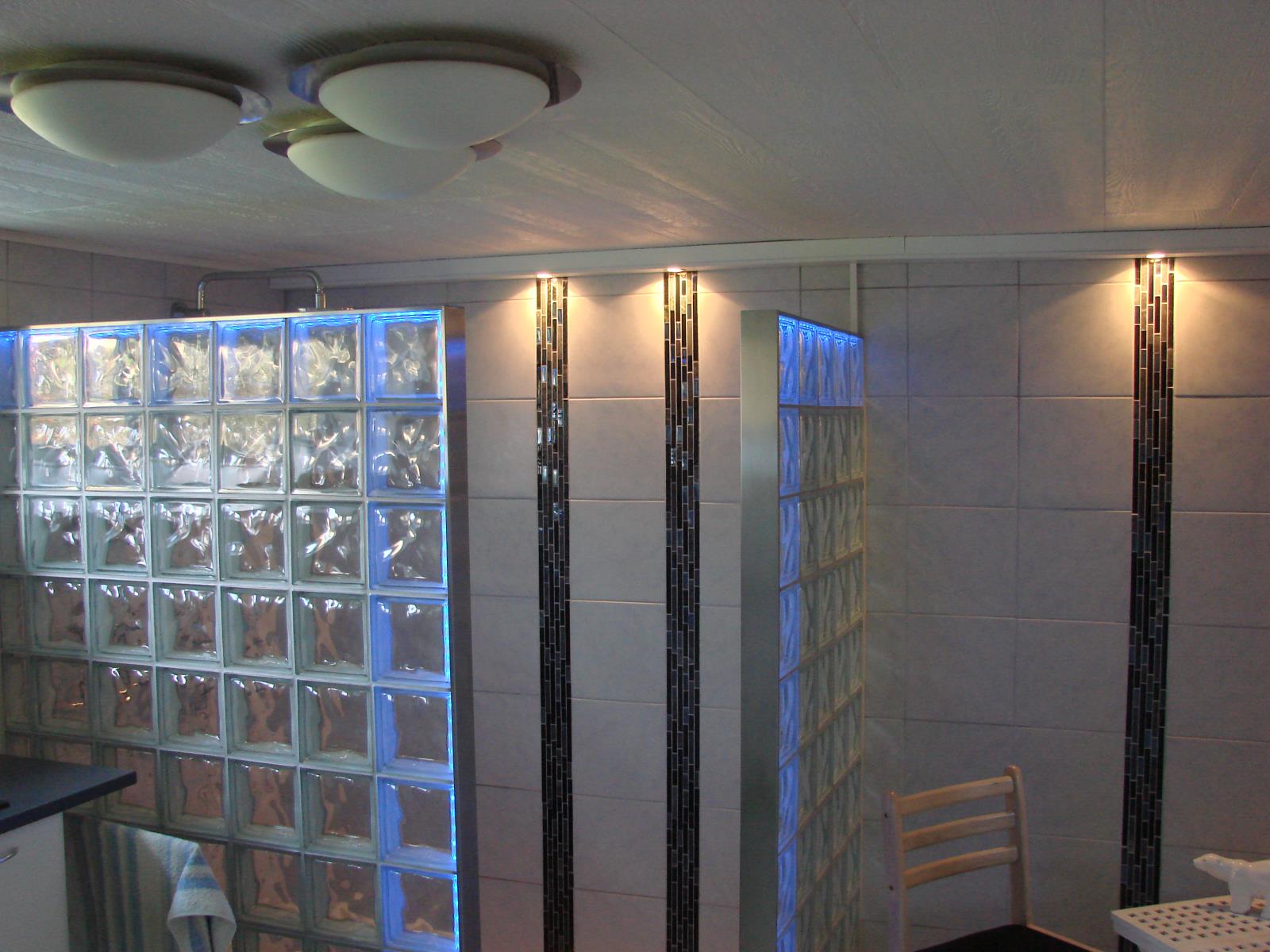

Jeg brugte dem, da jeg lavede brusekabine med glasbyggesten... det var et helvede at få båndene til at ligge pænt mellem stenene, men resultatet blev godt.

Ser vildt fedt ud med dine glasbyggesten Henrik :-)
