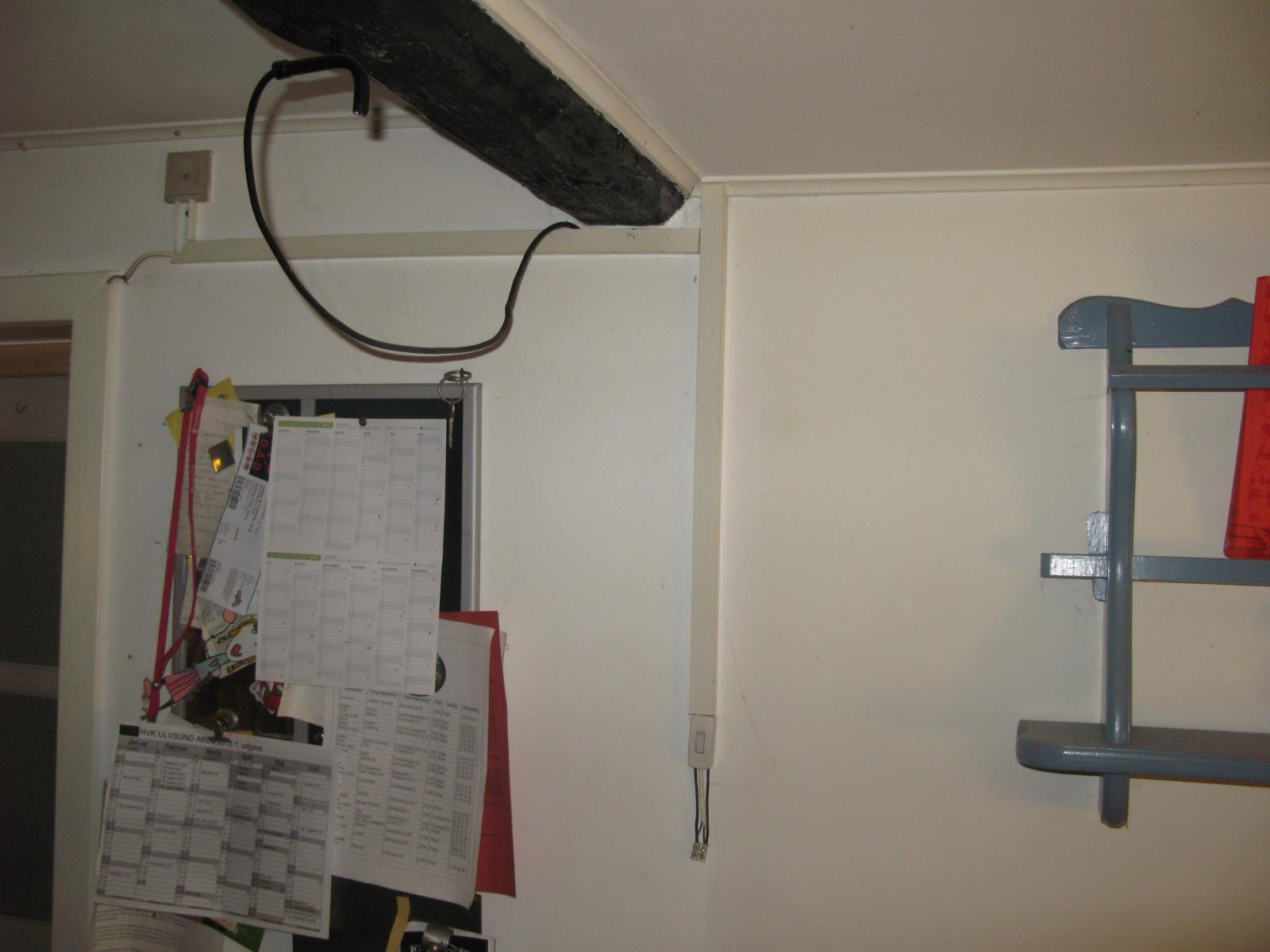

Hej.
Vi overtog denne interessante og bestemt virkomme installation i huset. Men det er ikke ligefrem skjult installation
mvh
 varmetossen
Ja man skal HORE meget før ørerne falder af
Ja Klaus, den er jo lige efter bogen
Nu skal du bare finde ud af hva'for en bog
