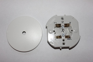

Her er et billede af et moderne lampeudtag og en moderne stikkontakt.
En elektrikker vil nemt kunne bytte de to.
At have Haralds fjernbetjente siddende i loftet, kan da se lidt mærkeligt ud, men mulig.
Og hvordan vil du så montere disse lovligt i en PL-dåse ?
Her er et billede af et " moderne " lampeudtag - har nok set sådan ud de sidste 50 år - kun med ændringer i klemmerne og materialet.
