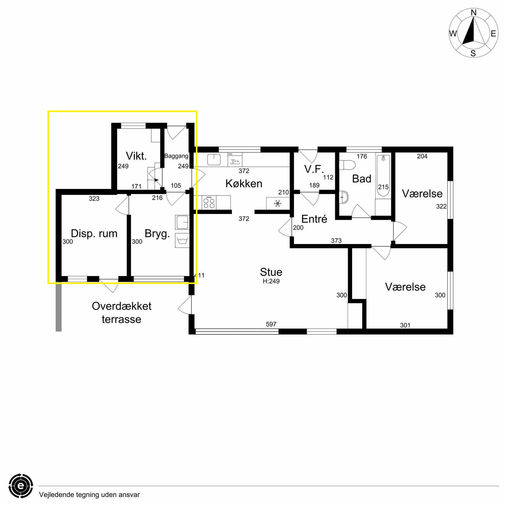

Jeg har ved hæftet tegninger, så det lettere at se hvad jeg mener.
På plantegningen er området mækeret gul. og man kan se spær konsteuktion på de to andre.

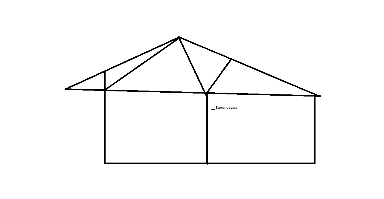

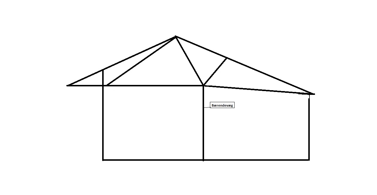

jeg har tegnet i paint hvordan jeg gerne vil have det til at se ud, og hvordan det ser ud.
Mellem de to ydrevægge hvor gitterspæret hviler på, er der en bærendevæg.
jeg vil så fra den ene side have spærfoden til at køre vandret hen til væggen for herefter at skråne ned til væggen i den anden side.
min plan var at bygge det i 250mm spærtræ bolte det sammen på den bærende væg og lave nogle ny skråstivere også i 250mm spørtræ sat på med pladebeslag.
