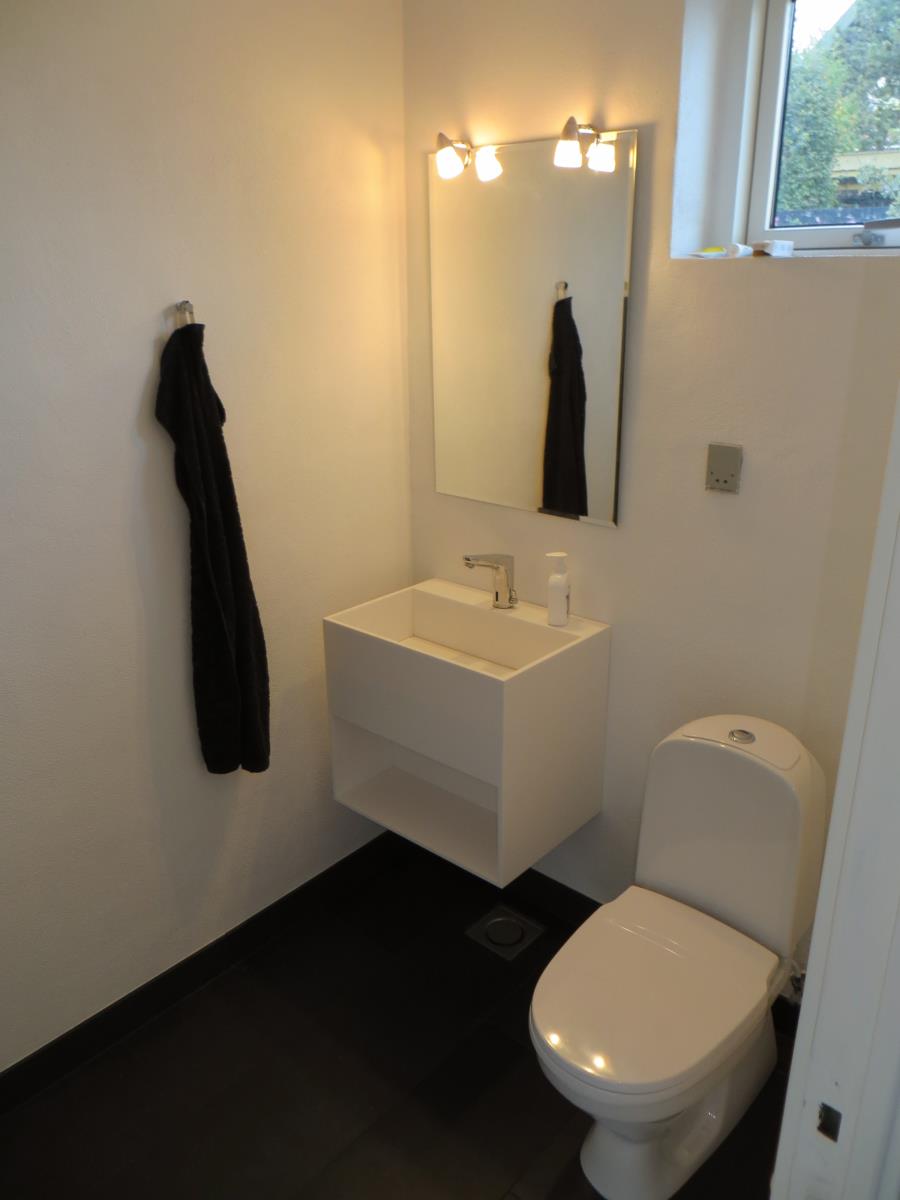

Så vil resultatet se sådanne ud.
som hos min svigerindes gæste toilet. lidt ru overflade
