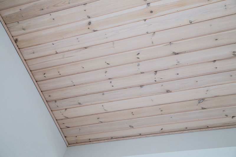

Nu har jeg luret en del i dette forum, men har nu behov for noget konkret viden, som jeg håber I kan hjælpe mig med.
Jeg vil i gang med at sætte Troldtektloft op og vil høre derfor høre, om dette kan installeres direkte på mit eksisterende rustikloft (foto vedhæftet). Jeg kan jo godt se, at de fleste skruer en forskalling op, som de derefter monterer Troldtektpladerne på, men jeg vil gerne undgå den ekstra højde, så mine spots og lampeudtag eventuelt kan blive hængende, som de er. Jeg tænker her specielt på, om et træloft 'arbejder' i forhold til skiftende temperaturer.

Hvordan er dit nuværende loft sat op?
Tænk på hvor mange kilo du hænger op i en masse små stifter, der bærer dit nuværende loft... så kommer det hele måske ned i en fart
Lyddæmpning bliver mere effektiv hvis der bag troldtek pladerne er "noget blødt". Så jeg vil da foreslå at du tager rustikbrædder ned. Så har du isolering bag ved og du opnår en loftshøjde der ligger endnu tættere på den eksisterende.
Men du skal kontrollere om forskallings afstand passer med det troldtek foreskriver.
Jeg kan jo ikke direkte måle på dit foto, men det ser ud som om sømrækkerne sidder med ca. 90 cm afstand. Det er da også en anledning til at få opgraderet dampspærre, Nemlig at pille forskallling ned, opsætte dampspærre og genmontere forskalling i den rigtige afstand. Der skal måske lidt nyt tilkøbes.
Det er netop bare en masse små stifter, så du har en pointe her.
Ned med det det tager ikke lang tid.

Jeg giver dig helt ret, lyddæmpningen bliver selvfølgelig bedre med noget blødt mellem Troldtekt (staver jeg det rigtigt?) og brædderne. Men jeg har netop læst, at det vil tage toppen af de høje toner uden. Igen, jeg ved det ikke, da jeg ikke har prøvet det.
Godt set, der er 90 cm mellem sømrækkerne.
Jeg håber at kunne ændre, så lidt som det er muligt, da huset er kun 1,5 år gammelt. Hvis det kommer så vidt, at jeg skal nedtage eksisterende loft, håber jeg at kunne beholde dampspærren, som den er.
Jeg tror det er dig der staver det rigtig. Når det er så nyt et hus, ligger dampspærren sikker over forskalling, og så er det endnu lettere.
Uanset om du bruger synlige skruer eller skjulte KN beslag skal forskallingsafstand være 600 mm Så du kommer nok ikke uden om at flytte forskalling. Er du heldig så kan du måske bare tage hver anden ned og sætte 2 nye imellem.
Men hov hov samtidig skal du huske at se på forskallingsretning. Med rustik lofter er det vinkelret på lofter, medens troldtekt kræver langsgående forskalling.
Og der er et grundlæggende princip der siger at loftets lægderetning bør være i husets længderetning.
Men vælger du at sætte det direkte under, kan du jo bare sætte skruer i midt i hver bræt på dit nuværende loft. Så er det jo ikke stifterne der alene skal holde det hele.

Ja, forskalling er placeret under dampspærren.
Sømhullerne går på langs af husets retning/længderetningen, så det kan jeg også tjekke af.
Hvis nu at ekisterende forskalling er præcis med 90 cm mellemrum, så vil jeg følge din ide med at fjerne hver anden.
Så er det vel bare nedtage eksisterende loft og få skruet ekstra forskalling på.
