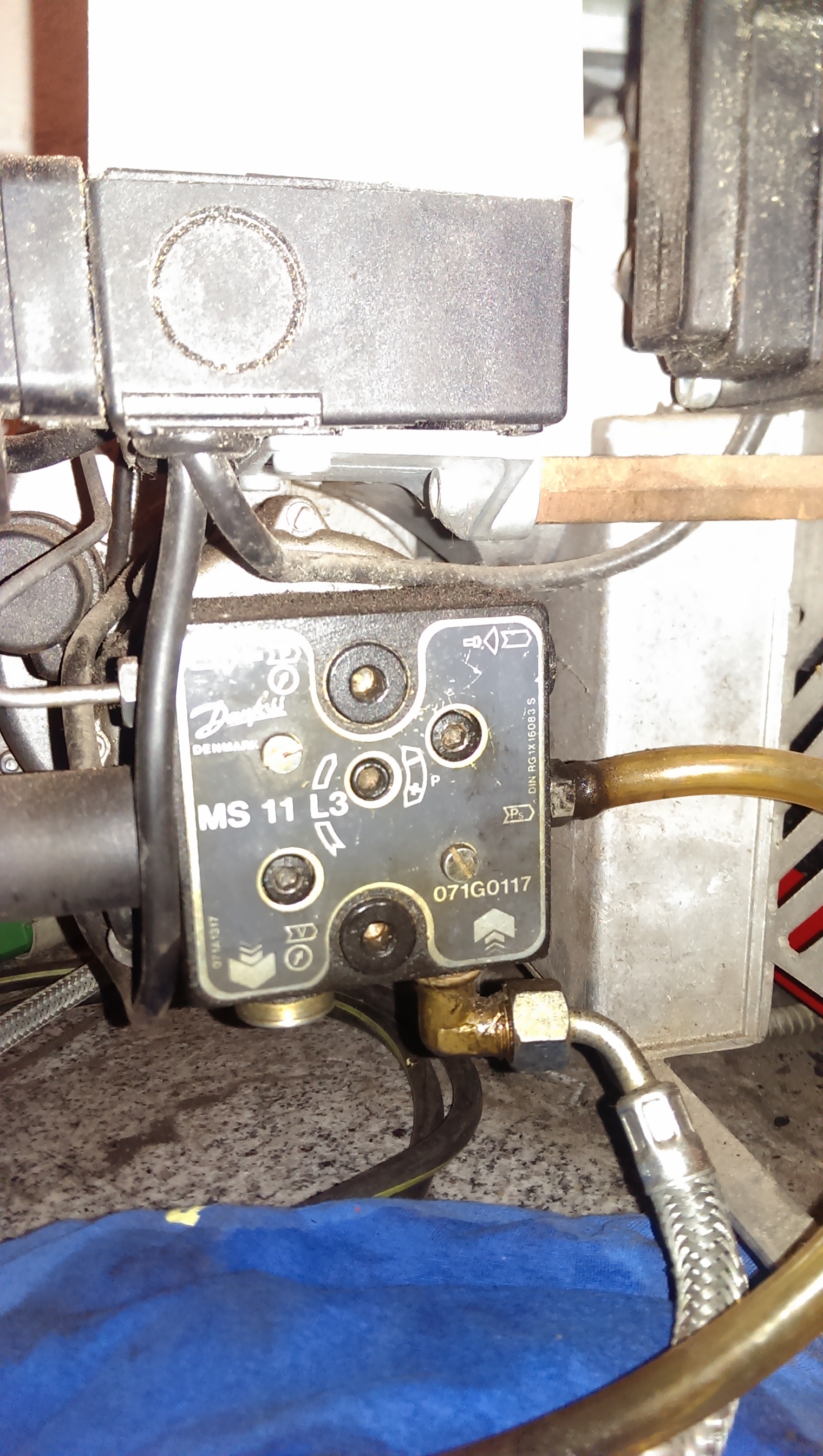

Jeg har renset filteret på dysen med let trykluft, jeg ved ikke om det er godt nok? Filter i selve pumpen har jeg ikke renset - er det nemt at komme til? Det er en Danfoss MS 11 L3 pumpe.

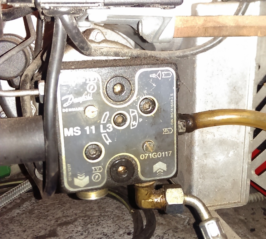

Hvad med filteret i pumpen - er det et patron filter? Sidder det over udluftningsskruen? Jeg har uploadet et billede af pumpen.
Filteret sidder nok på samme side som magnetventil en, ellers på en af sider af pumpen, hvis fu forstår.
Det er et patron filter. Renses nemt i lidt diesel.

Så fik jeg skaffet en ny dyse, og monteret den. Jeg tror ikke min pumpe har et filter, jeg prøvede alle skruer på pumpen, men ingen af dem havde et filter? Jeg luftede systemet ud, så det ikke kunne drille. Tændte for fyret, men desværre stadig ingen flamme. Luftede ud igen og tjekkede elektroderne igen, stadig ingen flamme. Øv.
