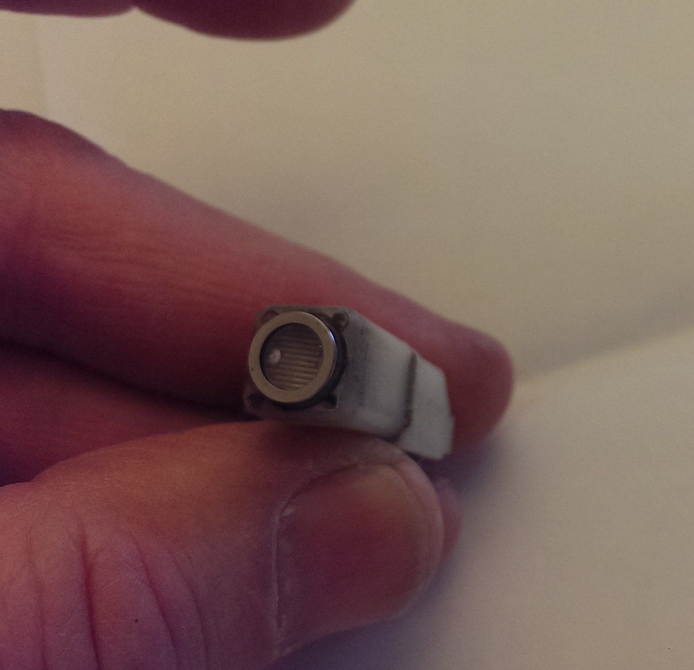

Vores oliefyr (Shell Termocompact 2) stoppede her forleden helt uden varsel - lød som om det kørte, men der var ingen flamme.
Resatte fyret med samme problem - blæser starter efter ca 1 min, men der kommer ikke nogen flamme. Ingen rød fejl-lampe på kontrol-boksen
Checkede af alt uden at kunne finde nogen fejl - søgte på nettet (bl.a. denne tråd) uden det gav noget. Checkede kontrol-boksen for åbenlyse fejl (brændte komponenter, sikringer eller løse forbindelser) uden held - checkede elektroder som så fine ud. Checkede også fotocellen som godt nok havde en meget lav modstand (150 Ohm), men modstanden skiftede afhængigt af lyset, så jeg antog det var OK.
Overvejdede at købe et brugt fyr som reservedele, men med konen på nakken (det skal fixes NU) endte jeg med at bestille en service mand som kom næste dag. Da jeg havde forklaret ham symtomet over telefonen, sagde han straks - "det er flammesensoren" (fotocellen)...
Da han kom, tog det kan 2 minutter at skifte denne, og vupti, så kørte fyret igen. Glad men 1200 kr fattigere.
Han sagde at disse fyr (Reillo) er meget driftsikre, og hvis der er olie på er det enten flammesensoren eller en af ledningerne som er knækket - aldrig selve kontrol-boksen...
