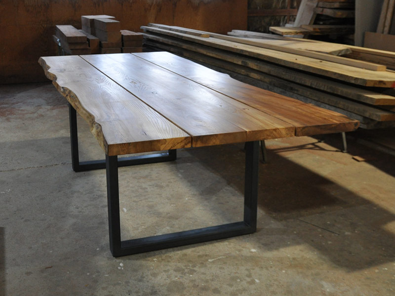

Plankebord
Hej Alle
Jeg er ny herinde, og søger råd og viden, om et nyt projekt jeg skal igang med.
Jeg vil lave mit eget plankebord og dette skal bruges som spisebord.
Det bliver ud af 2 planker af erhvervet kirsebærtræ (220 cm lang, 45 cm brede og 5 cm i tykkelse) En yderside på hver af de 2 planker, vil forblive som naturen skabte træet, så den for noget rustik og charme.
Træet har i forvejen tørret 1 år, men efter udskæring af plankerne, skal de hver i ser tørre i ca. 1 måned ved stuetemperatur.
Jeg har en kammerat til, at lave et stel ud af aluminium i form af 2 stks hestesko, da det ser utrolig flot ud og er så heldig, at det er hans fuldtidsbeskæftigelse
DET VIGTIGE:
Jeg vil af jer gerne bede om råd og viden til, hvordan man gør det her bedst. Jeg har maskineriet til rådighed, men tænker mere på hvordan træet skal bearbejdes inden med voks. lak mv.
Dernæst hvordan jeg bedst muligt kan lave sargerne til fastmontering på bordpladen hvor bordbenene så skal fastmonteres på sargerne, så plankerne ikke tager skade ved direkte at blive monteret på med benene så de derved i fremtiden ikke tager skade.
Håber i kan bærer over med min uvished, og håber i kan hjælpe en ny som mig herinde
Må i alle have en god dag!
Bedste Hilsner
- Morten

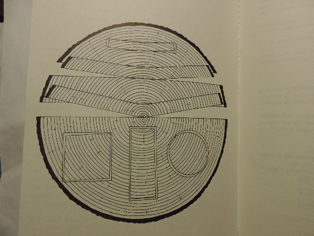

Det kommer også noget an på hvordan dit stykke træ er skåret af stammen.
På fotoet kan du se hvordan svind & tørring påvirker en stamme. (opskærings måde)
Kilde:
Træ og træmaterialer af
Thomas Thomasen
ISBIN 87-7511-076-8
