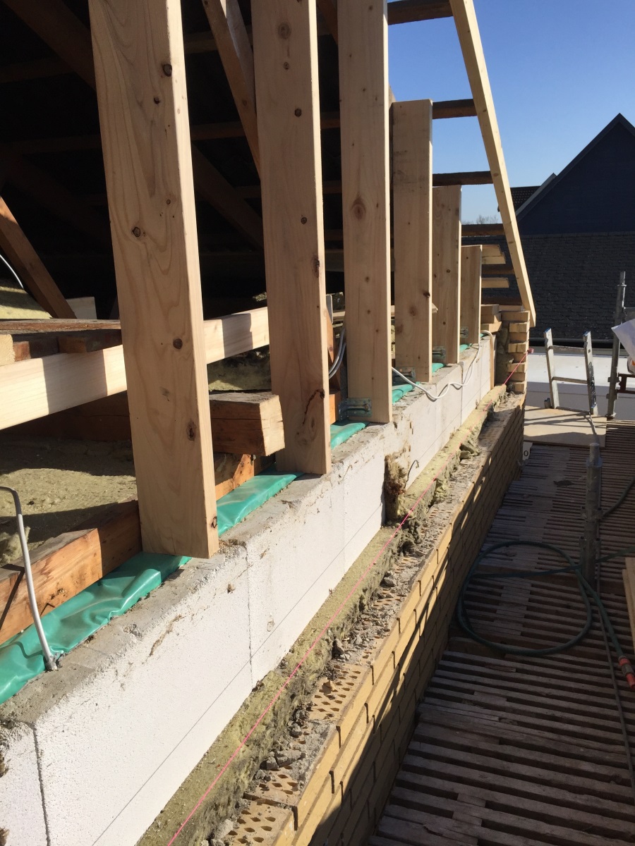

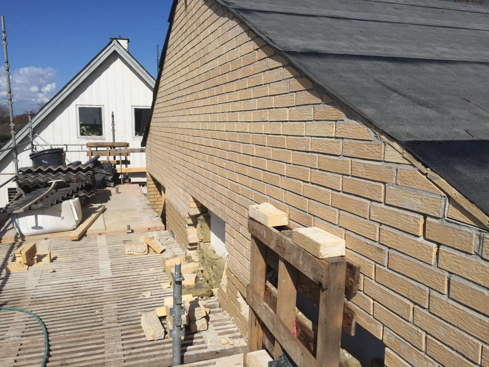

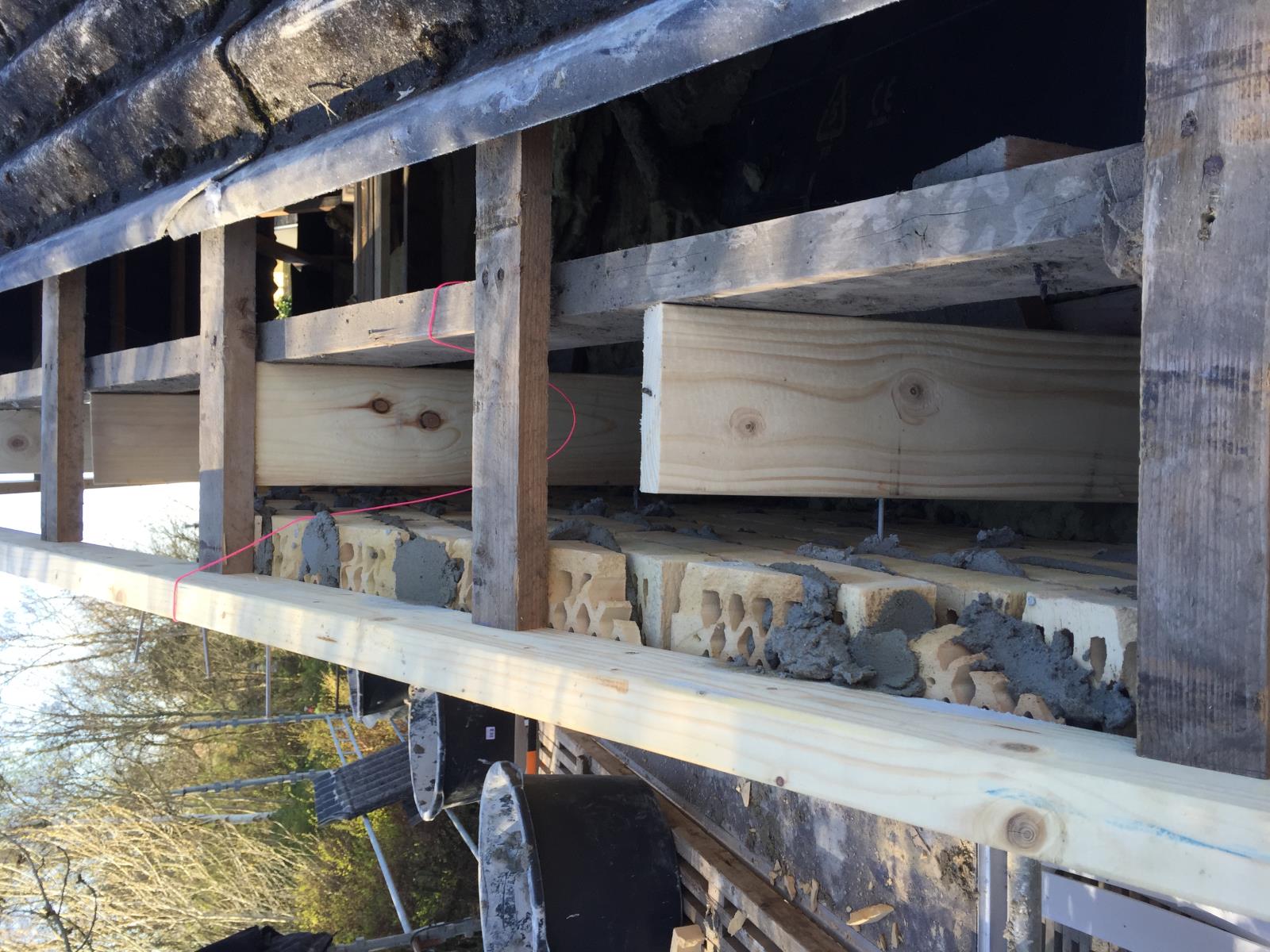

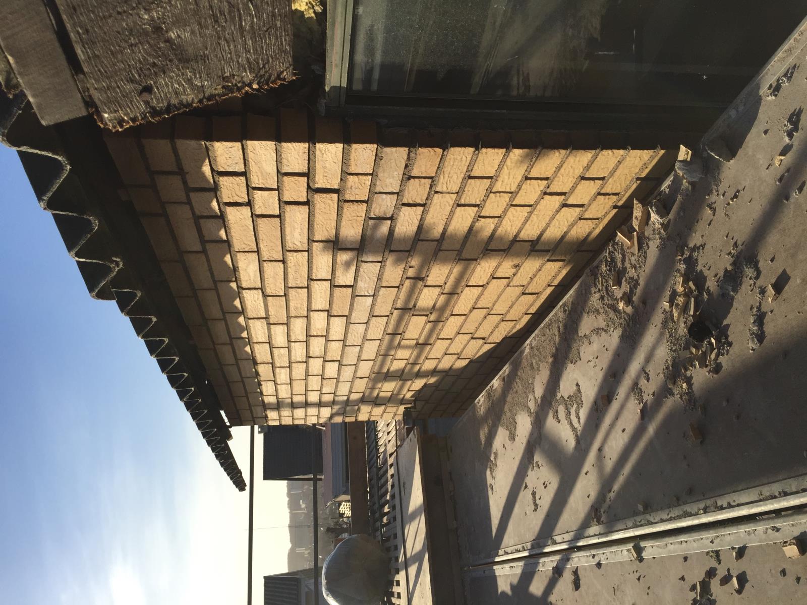

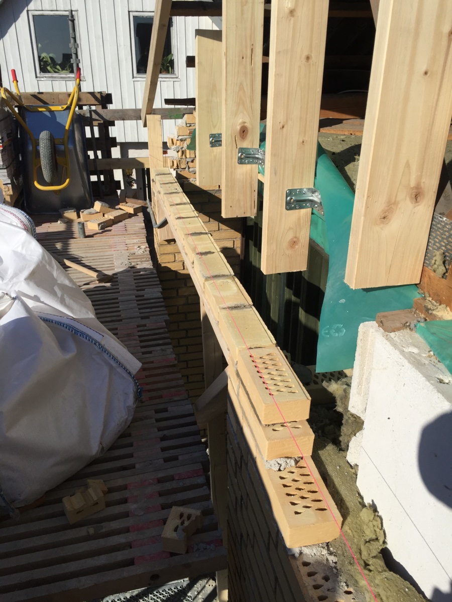

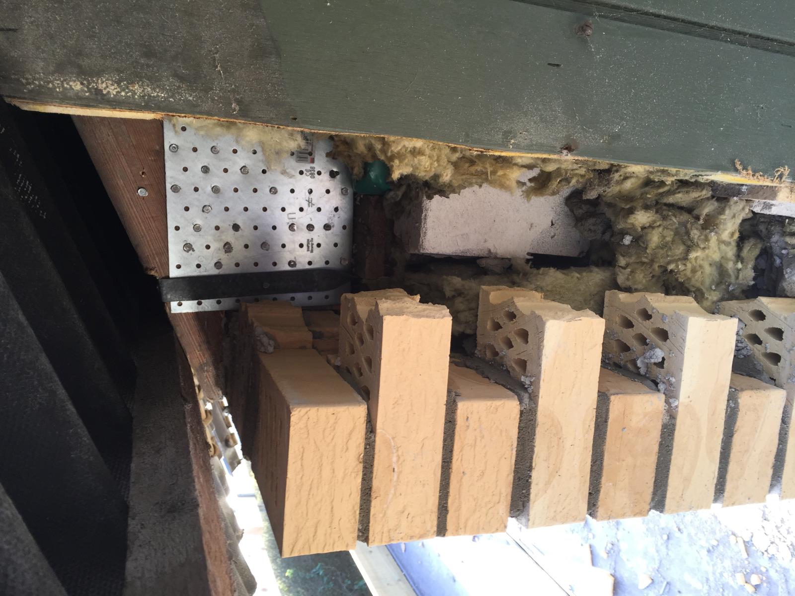

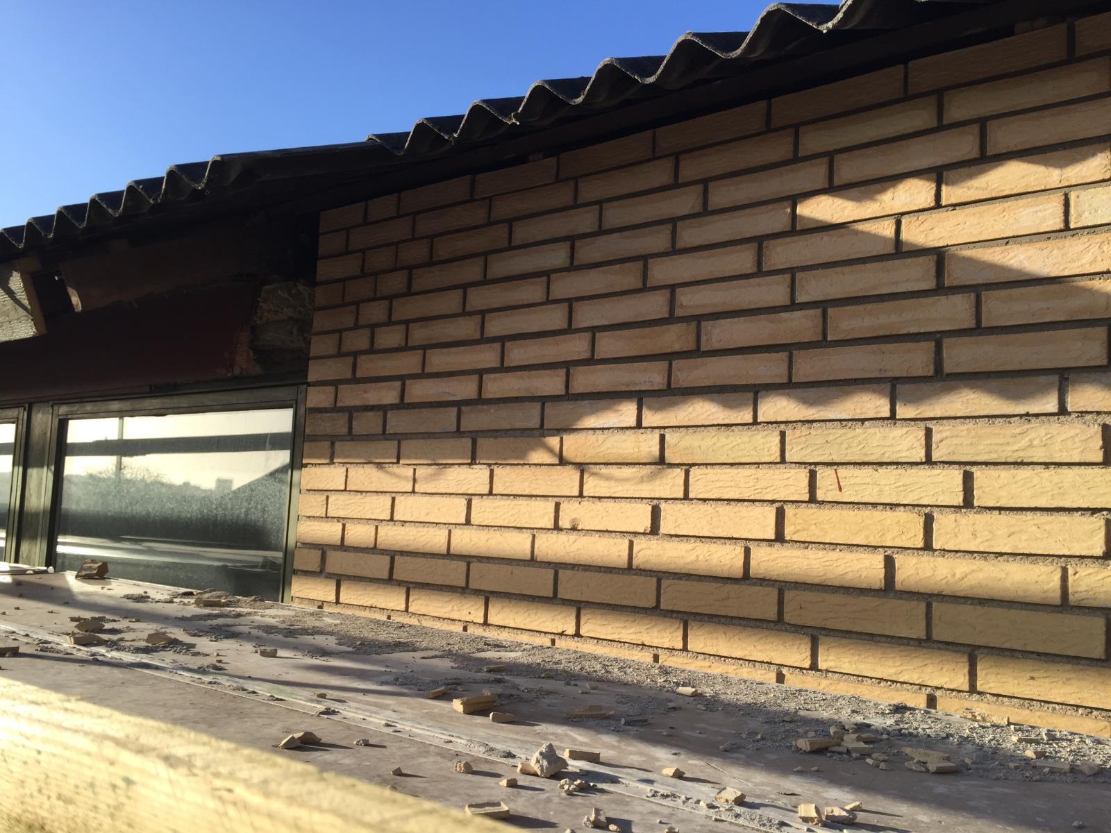

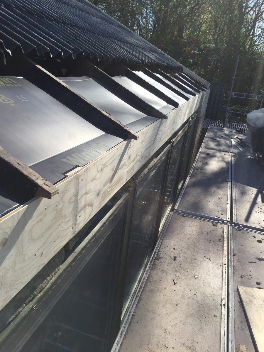

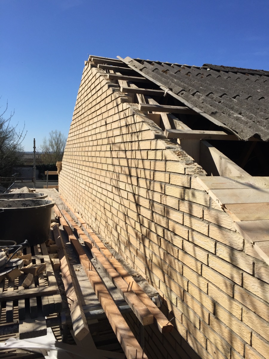

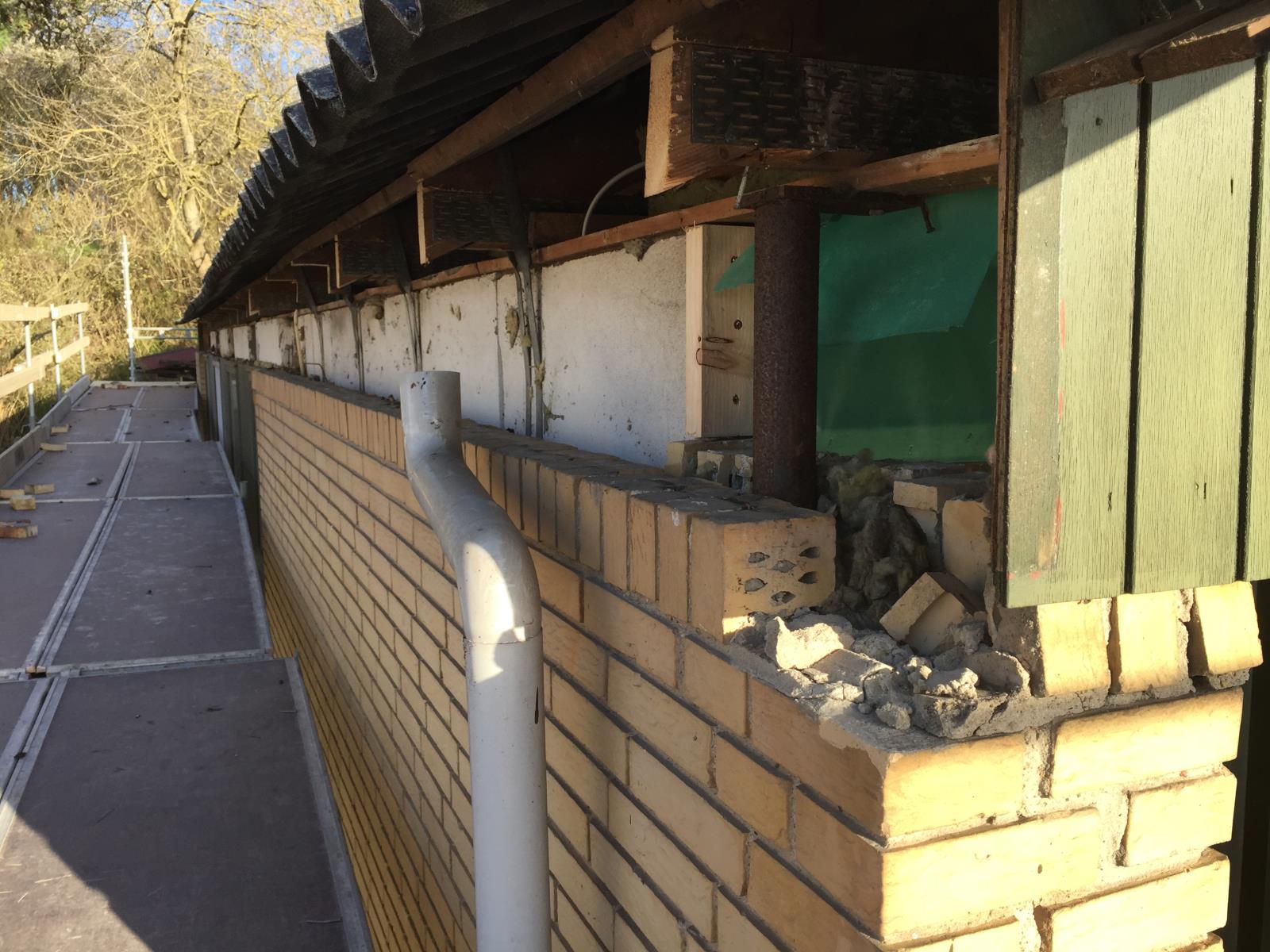

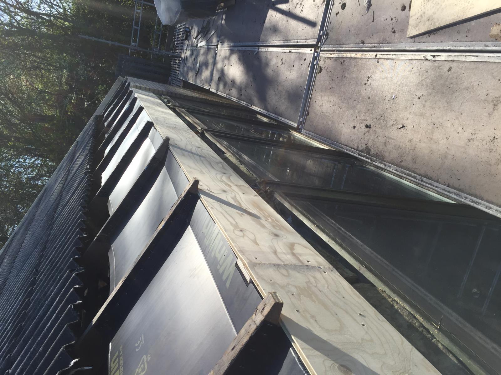

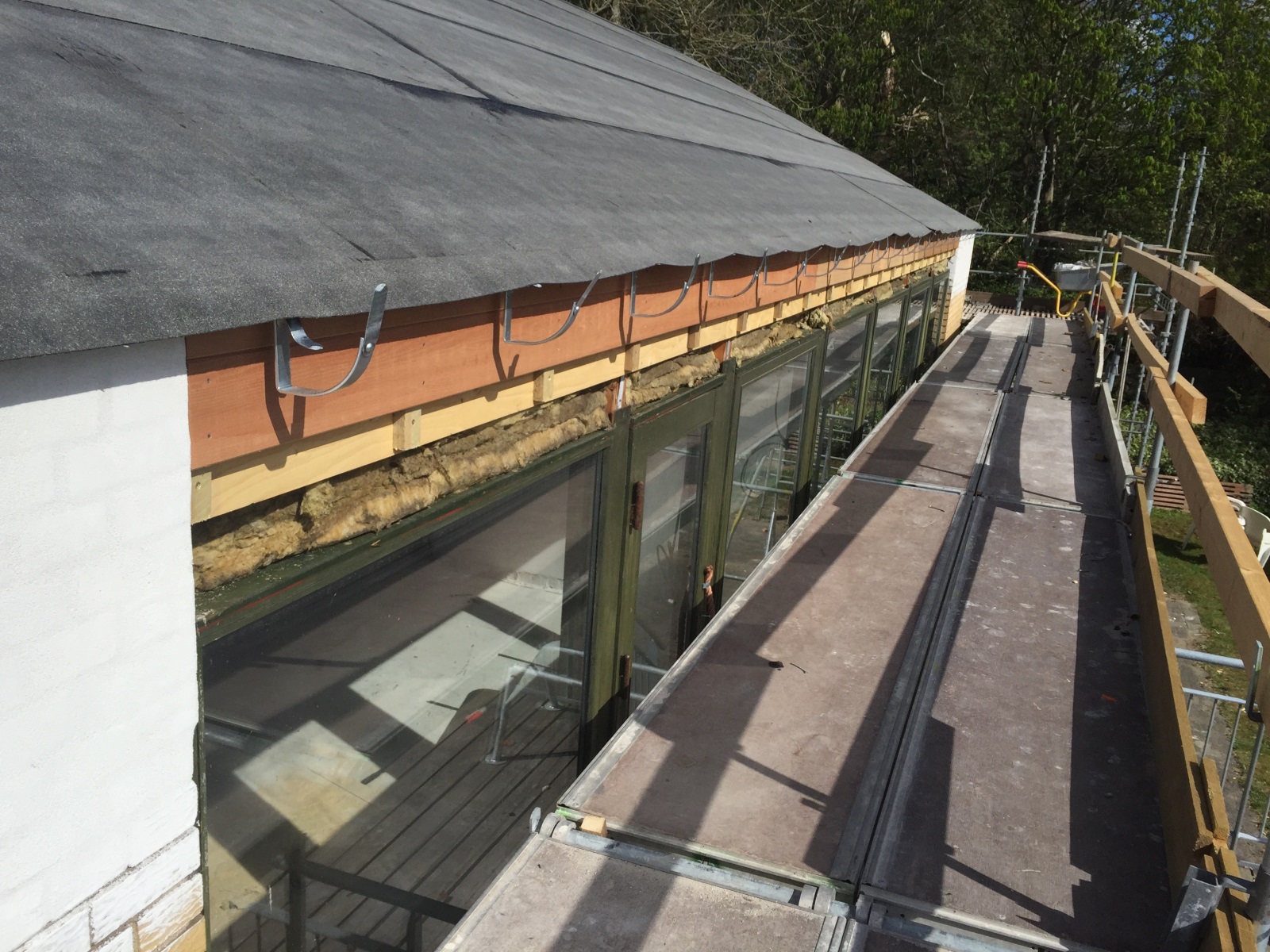

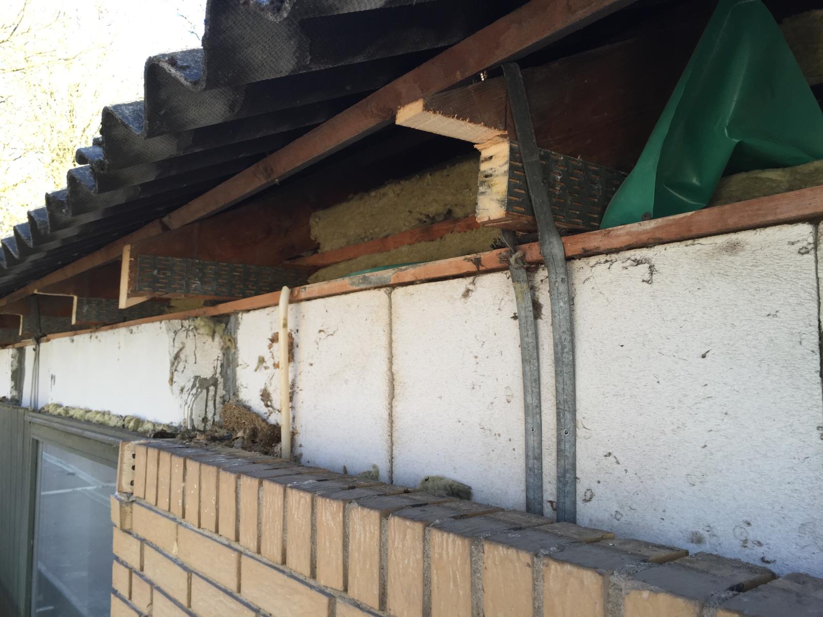

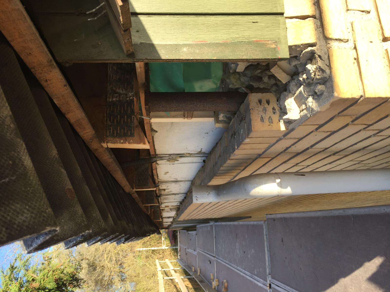

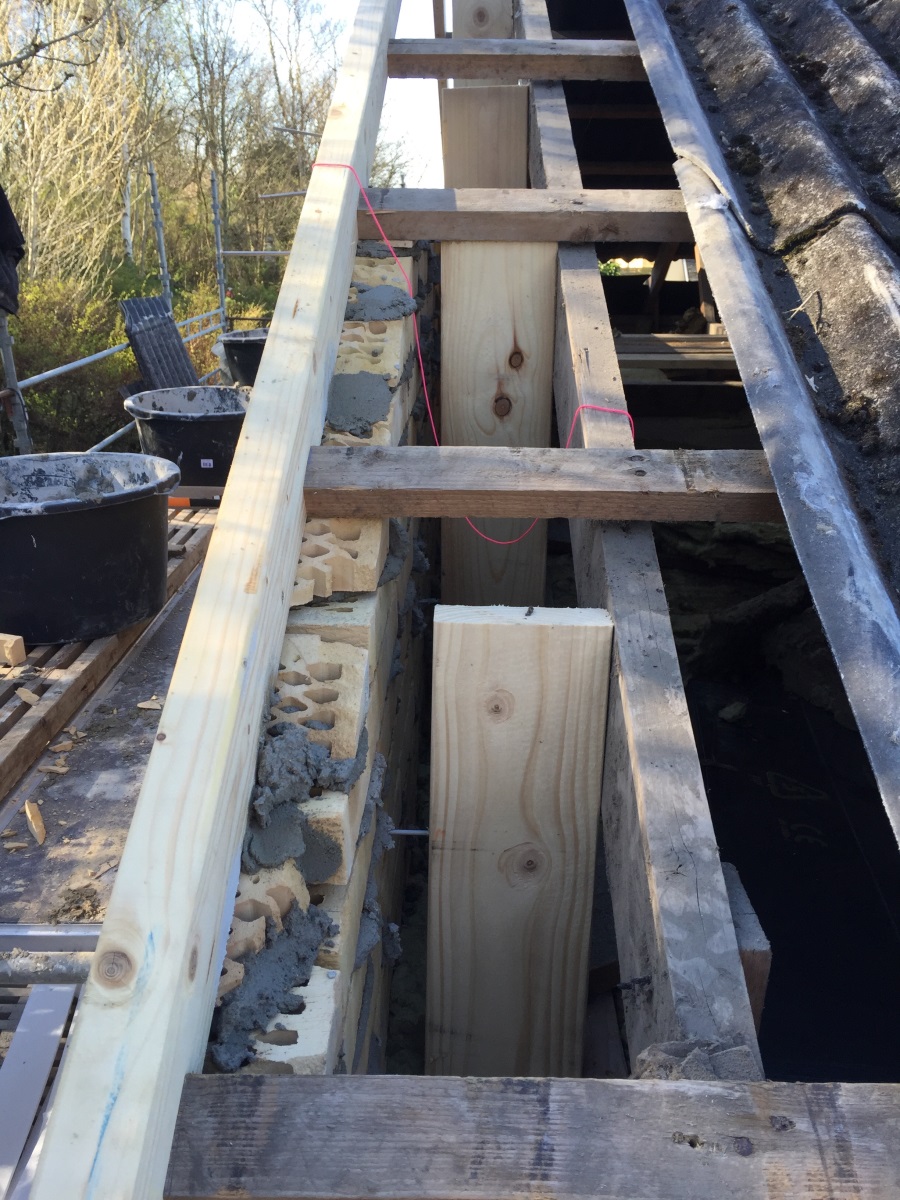

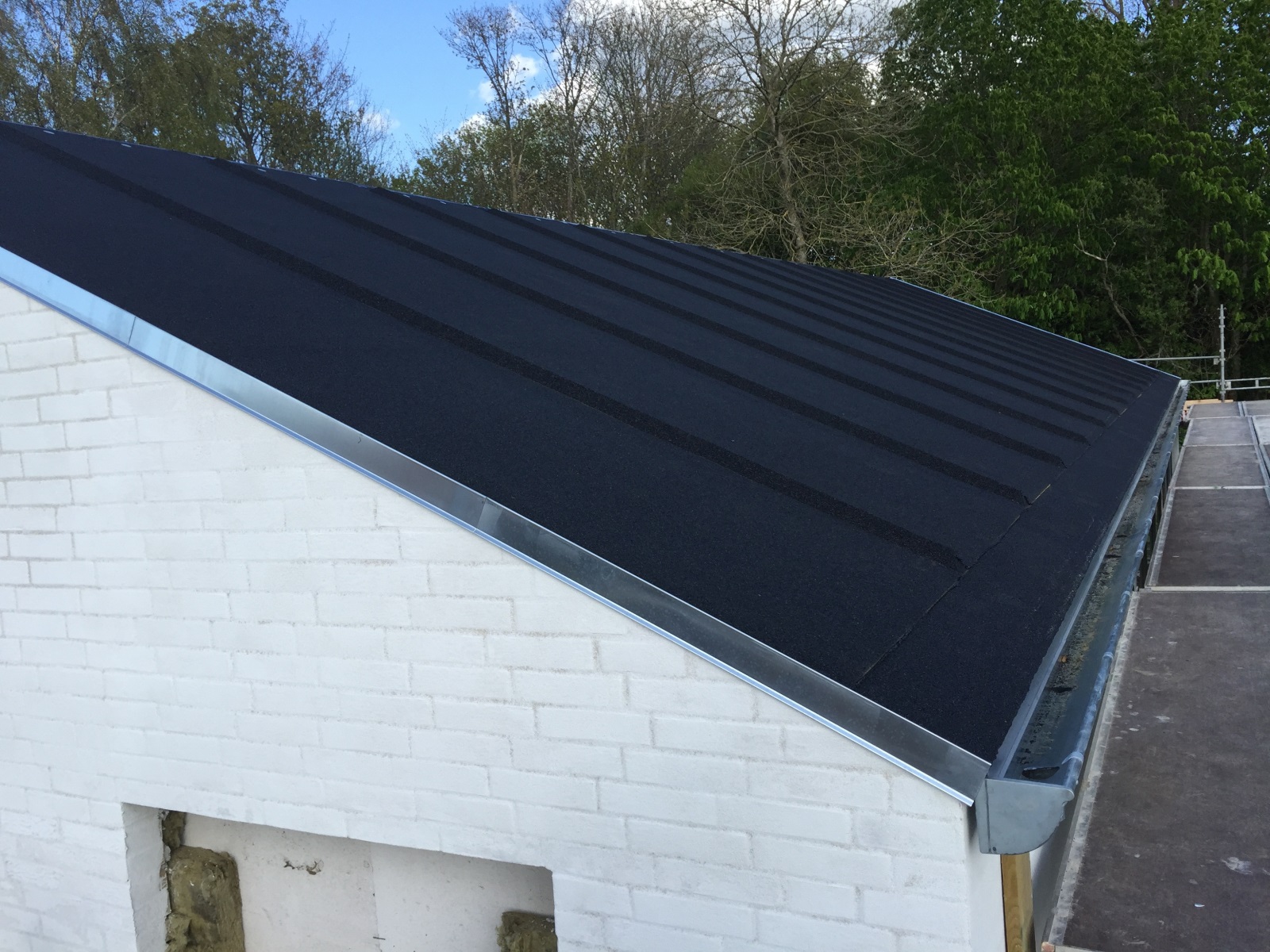

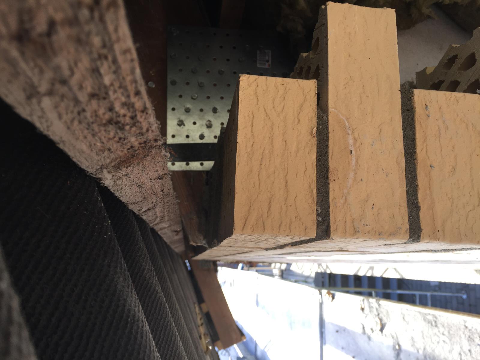

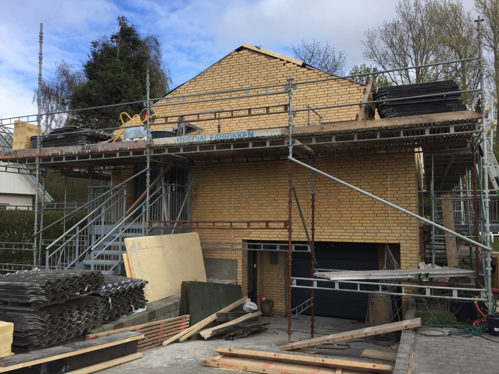

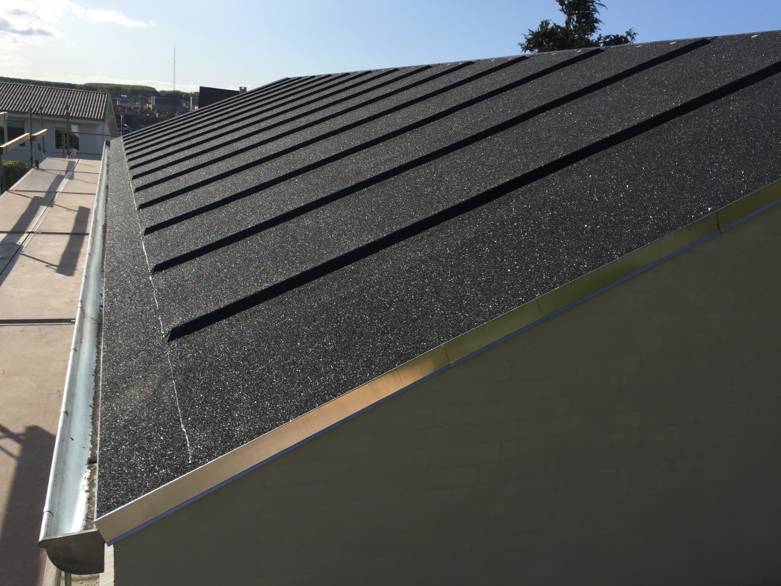

Status er at huset er under ombygning og vi formentlig er færdig med den udvendige del indenfor et par uger. Vi har været lidt ramt af dårligt vejr, som har bremset det lidt.
Vi endte med at hyre et murerfirma til at stå for den udvendige entreprise, og det ser pisse godt ud.
Eksisterende tag er fjernet, og alle spær er tilpasset murværket, som er opmuret ca. 6-8 sten ynderligere, så udhængene er fjernet. Begge gavle er opså blevet opmuret, og der er monteret tagbrædder, og listetækket tagpap. Det var / er lidt en dyr omgang, men slutresultatet helt sikkert det værd.
vedhæfter lidt fotos som viser lidt.

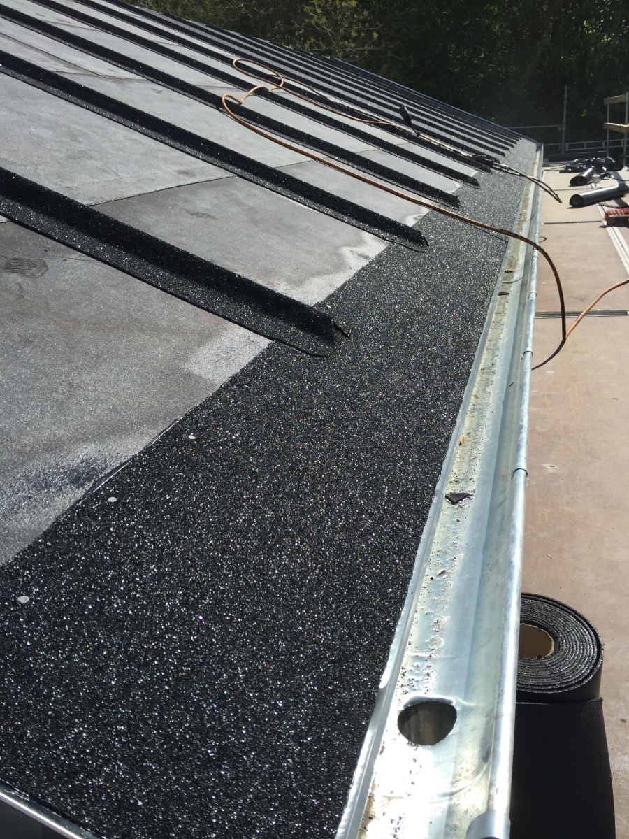

Ser ud som om det går rigtigt godt. +1 til tagbrædder under tagpappet.

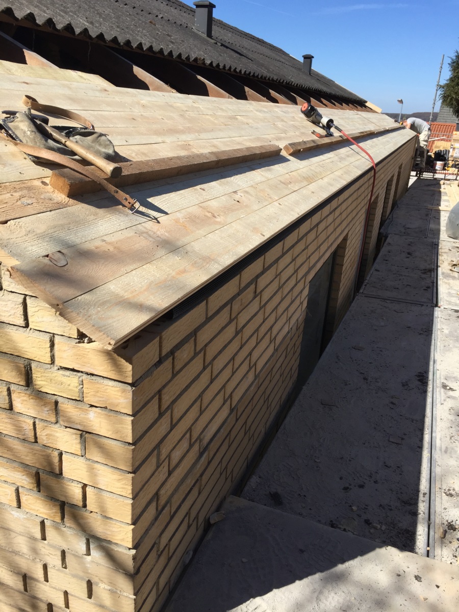

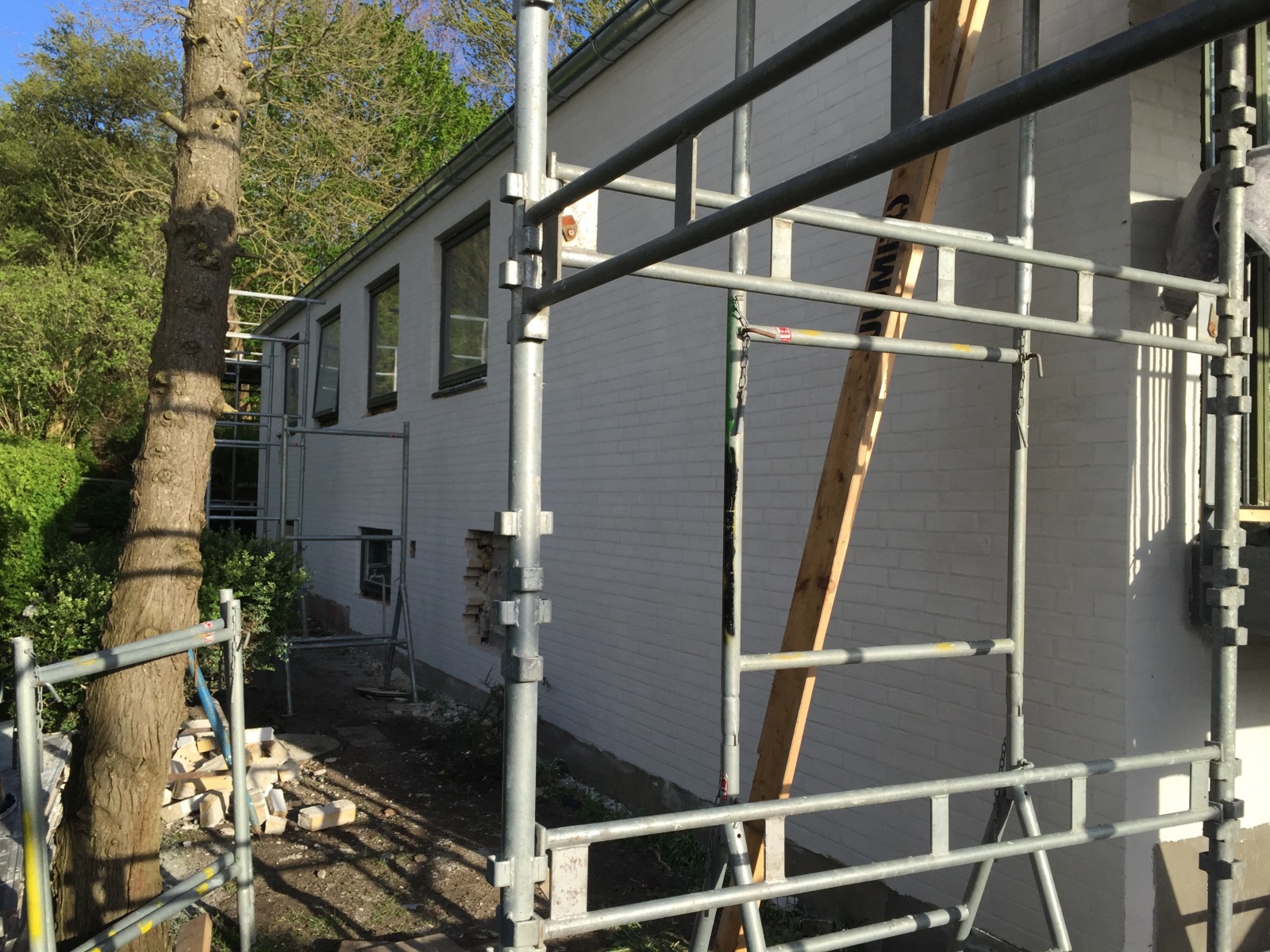

Har du mulighed for at smide et par billeder op fra lidt afstand, så man kan se helheden?
Hermed lidt flere fotos - sidste billede er fra idag. Lækkert at se taget færdigt.
Tak for billeder. Det ser rigtigt godt ud. Jeg er stadig byggeteknisk skeptisk overfor huse uden udhæng i DK. Udseendet må jeg dog erkende er meget flot og det giver det der stramme look, så huset ser meget nyere og moderne ud end det er.
