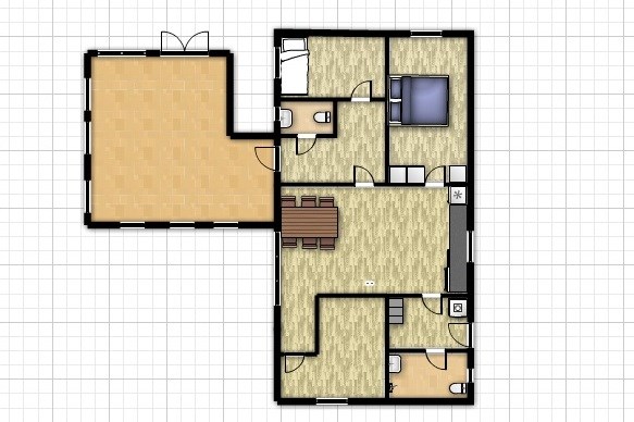

Jeg sidder og overvejer at lave en tilbygning efter at kommunen har fremlagt at jeg må tilbygge 36m2 til mit hus. Jeg vil gerne bygge en stue.
Jeg har som udgangspunkt lavet en materiale liste i MEGET grove træk, men mangler jeg noget væsentlig så skriv det gerne.

Den vedhæftede plantegning er kun vejledende, og i skal ikke ligge for meget i den, blot for at give jer et billede af hvordan jeg håber det kommer til at se ud.

Pas på den tilbygning ikke forringer værdien af dit hus. At badeværelset og det ene værelse får "udkig" til en af ydervæggene på tilbygningen, er helt sort!

Enig med Wezio - hvis grundplanen er retvisende i forhold til, hvordan du vil sammenbygge den nye stue med huset, så ville jeg lige tage en runde mere evt. med en trediepart på.
Der mangler lidt detaljer på din liste som kan påvirke prisen. Hvordan skal det sammenbygges med huset - klassisk saddeltag med skotrender eller er du ude i noget ensidig taghældning eller noget helt tredie? Skal der være loft til kip eller ekstra højt til loftet? Man kunne godt få den tanke siden loftbeklædningen er troldtekt.
