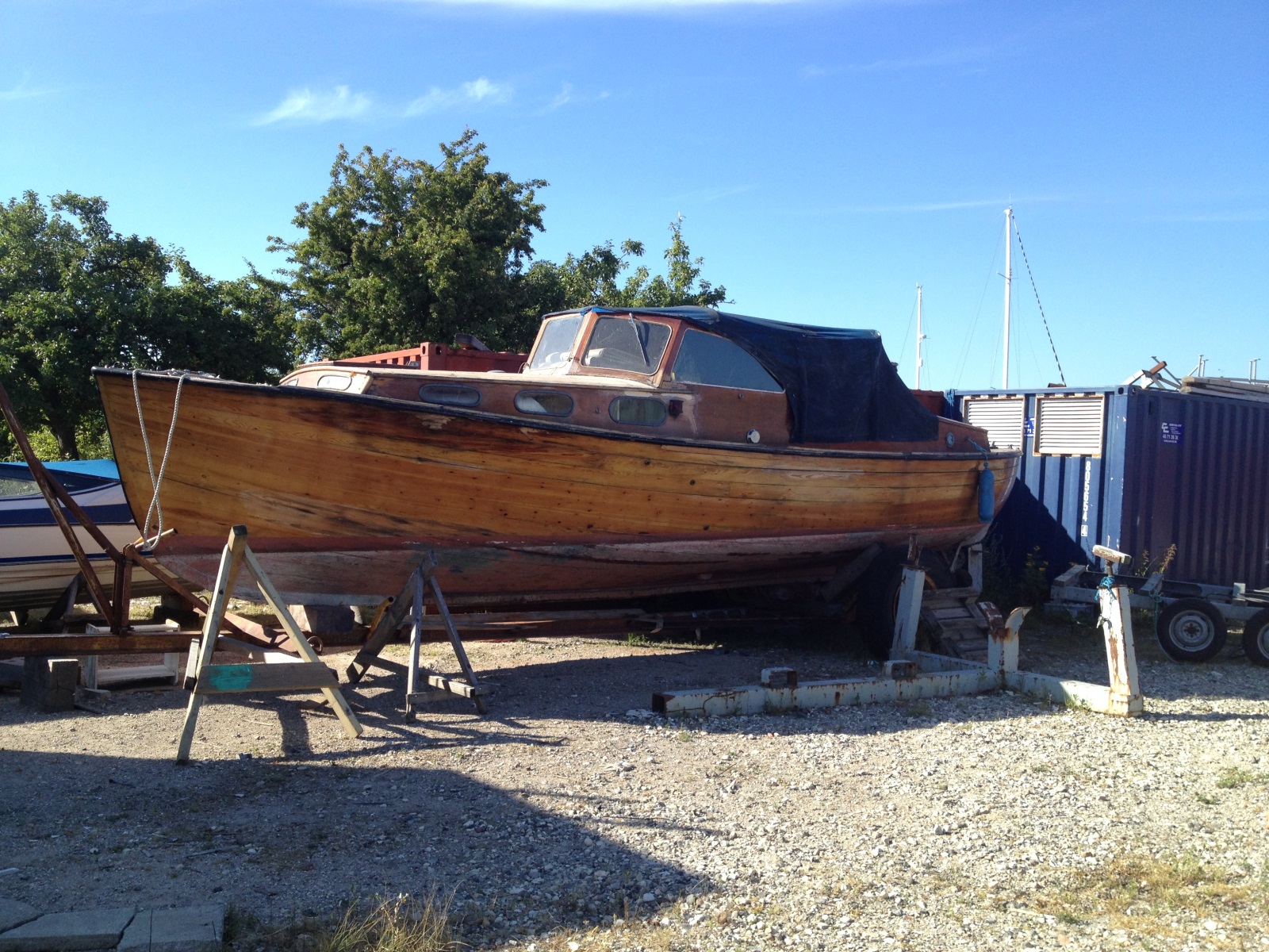

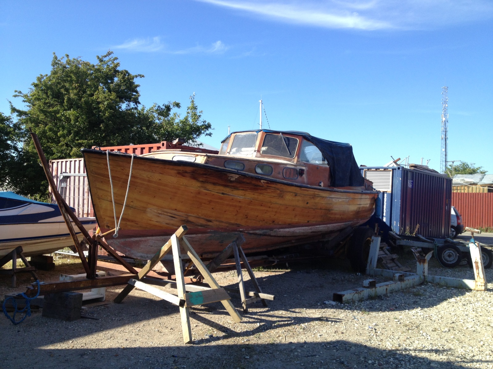

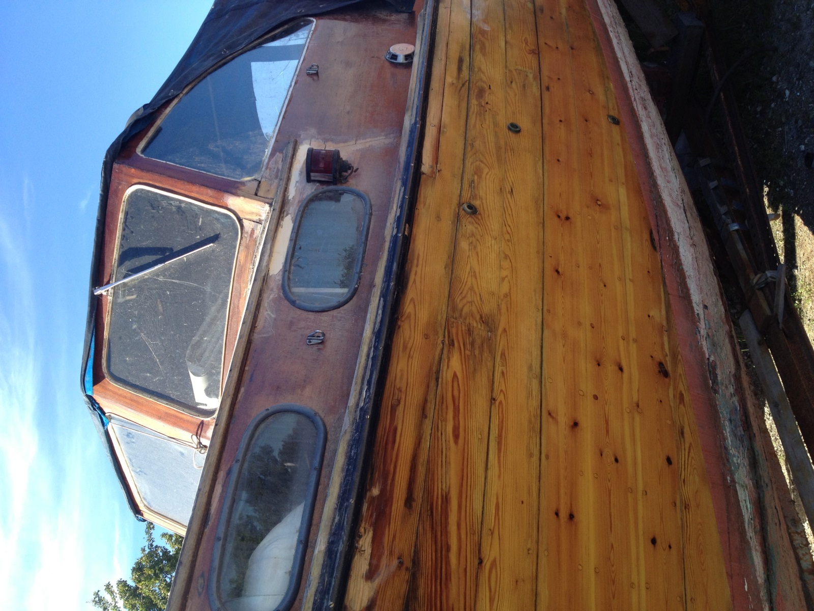

Jeg, og min bror som er tømrer, er igang med at finde os en træbåd vi kan istandsætte sammen. Vi har kig på en 30 fods daycruiser fra 1950. Den har ligget på land siden sidste efterår. Men har sejlet indtil da. Motoren skulle eftersigende "have det godt" (saltvandskølet indenbords, Yanmar diesel motor). Der er noget træ på båden der skal udskiftes. Hvor på båden, ved jeg ikke endnu. Sælger er ikke så informativ, og jeg har ikke haft mulighed for at besigtige den selv.
Jeg er forholdsvis ny på dette felt, så jeg har brug for lidt vejledning. Om det er en båd man skal holde sig fra? Hvad jeg skal være opmærksom på? osv. osv.
Hele diskussionen om, hvorvidt det er smart eller ej med en træbåd, er jeg ikke interesseret i. Det valg er taget.
Er det realistisk at tranportere en sådan båd på en bådtrailer selv? Den skal fra Sjælland til Jylland. Silkeborgsøerne.
Glæder mig til at høre jeres vurdering og inputs.
Her er lidt billeder:

For at vurdere båden ordentligt, skal du finde en erfaren håndværker - bådbygger eller lignende.
Båden skal undersøges meget grundigt i hele bunden - specielt er det vigtigt at undersøge ved kølen, agterspejl, stævntræet - samt om den som helhed er sund i træet.
Det er jo svært at se nede i bunden ved kølen.
Jeg vil tro, at det godt kan betale sig, at betale en bådbygger for at vurdere den - dermed kan I undgå en umådelig besværlig/dyr reparation i bunden.
mvh A.
PS --- men der er en masse andre på dette forum, som har stor erfaring med træbåde.

Jeg vil ikke anbefale en så lang transport på en vogn, hvor hele kølen ikke er understyttet. Få hellere en bådtransport til at flytte når det passer i hans kram, så kan man som regel få en god pris.
Ja der er lidt dårligt træ i øverste bord, og måske andet, men med omhyggelighed er der vel ikke noget, som ikke kan repareres.
Det bliver nok svært at finde en som vil ta med og sige god/dårlig ide.
Jeg har prøvet det, men det skinnede tydeligt igennem, at jeg bare skulle bekræfte deres opfattelse, og ikke snakke for meget om det negative.
Hvis i ellers er sikre på, det kunne være båden, så brug de penge en proff. koster, eller brug jeres egne evner og ha en ikke for skarp kniv med.
Det er meget vigtigt at tjekke al overbygning inkl. dæk og bjælker og især ved kroge, regnvand er væsentlig farligere for træbåde saltvand.
Næsen er vigtig, der må ikke lugte muggent under dæk eller i andre aflukker, og sort træ er et faresignal.

Træbåde må ikke koste ret meget, med mindre de er i super stand. Hvilket man vist roligt kan sige, denne her ikke er .
Men det kan den måske blive
