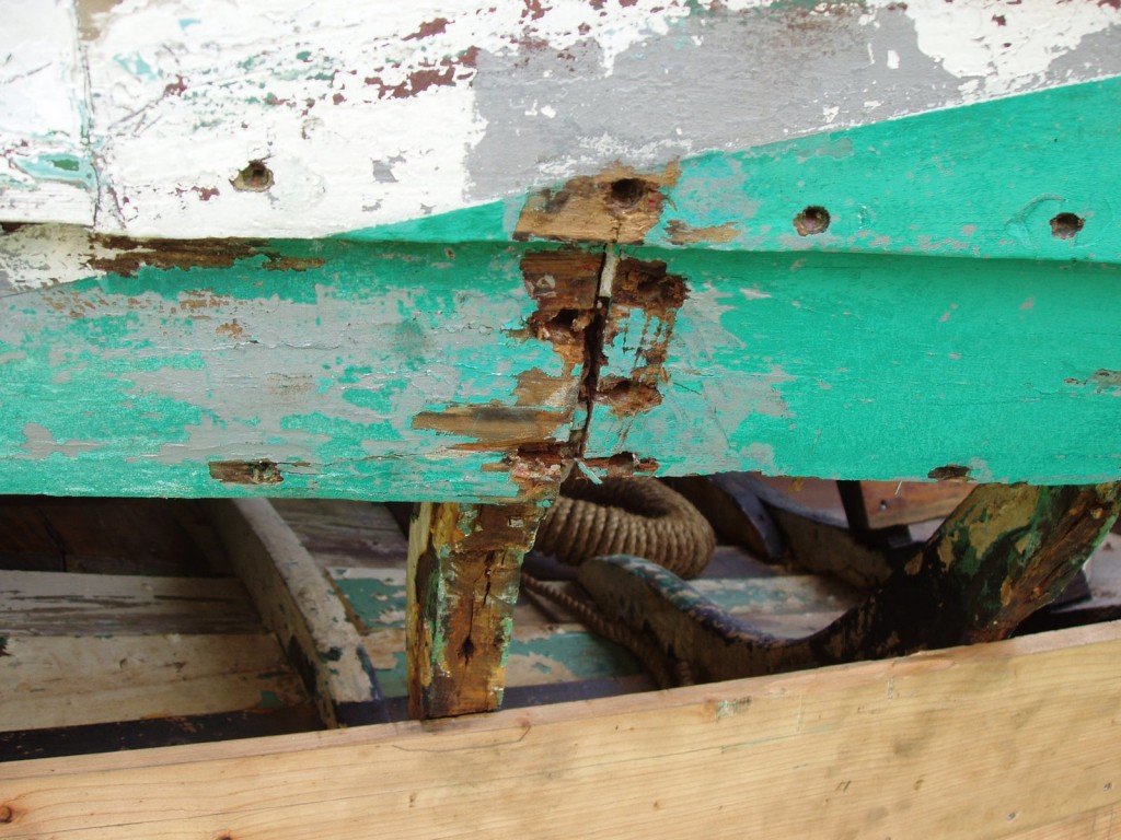

En ting, som en sagkyndig ville undersøge, er spigrenes ( de specielle søm, som bordene er fæstet til spanter, stævne,køl med )tilstand, da de på en båd i den alder, kan være helt eller delvist rustet væk.
Det kan risikere at være omfangsrigt, og det er et stort om end ikke dyrt job at få gjort.
Man tjekker dem ved at skrabe dem fri for maling, tager den medbragte 8mm dorn og banker på sømmet, som skal være hård at slå til.
er det ikke tilfældet, skal de rustne spir fjernes og nye sættes i. Det er lettest at gøre nu mens båden er tør.
Vil du stadig ha træbåd ?
Her ser du en hvor spigrene er fjernet, og de huller de var i er synlige.
ErikChristensen

Det billede du har sendt, ser dog ikke særlig godt ud. Træet er jo færdigt. Det vil jeg gerne undgå. Gøres det bedst ved at købe en yngre båd, så er det det vi gør.

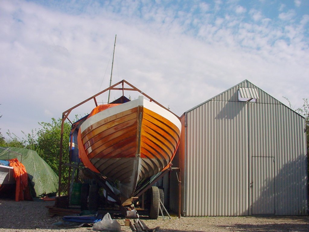

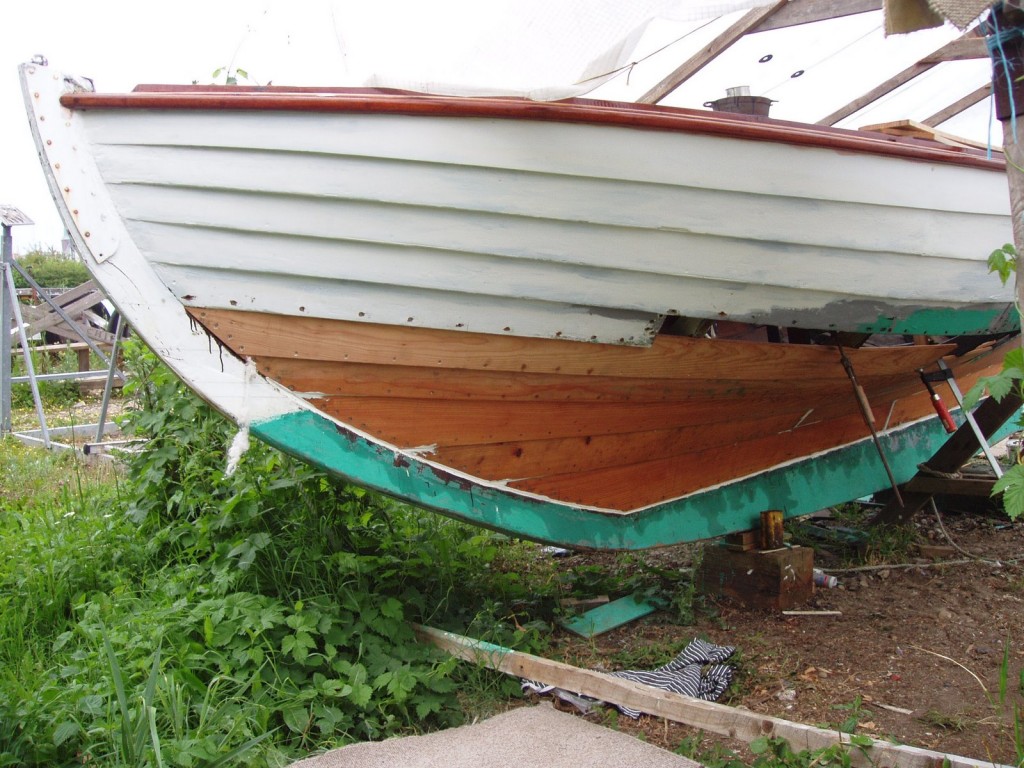

Det er ikke min båd, stort set alle mine papirbilleder forsvandt under branden, men jeg har da lavet tilsvarende i mine yngre dage, der var ikke råd til andet.
Denne her har jeg skiftet bord, dæksbjælker, dæk og slebet og lakeret til den store guldmedalje.
ErikChristensen
