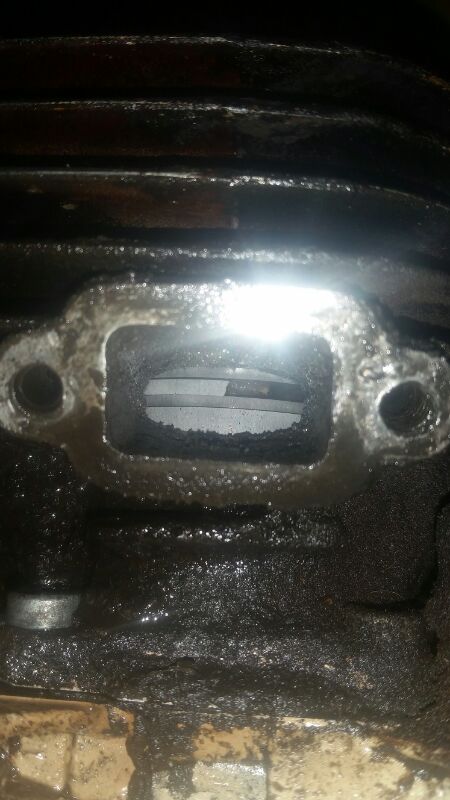

Desværre har stemplet en skade, den ser ikke ny ud.
Jeg ved ikke om det er det der laver ulykken.

Nu ved jeg ikke hwass det er for en pipfugl dit stempel har pådraget sig, måske der kunne lokkes et billede frem af skaden ???

Se i øvrigt billede
Åh, undskyld, så ikke billedet.
Dit stempel ser bestemt ikke sundt ud. Ville personligt skifte det ud eller tænke alvorligt på ny sav. Men måske der kan findes en donorsav ???
Mvh. Leif.

Jeg tror jeg rykker cylinderen af, så kan jeg vurdere om det er nok med et nyt stempel.
Hvis jeg virkelig vil, så kan keg mindes at, en af de sidste gange jeg startede den, der havde den lille træls lyd, ikke noget jeg bemærkede særligt.
Tror du skaden er nok til at den ikke starter? Det kunne jo vare skaden er værre "rundt om hjørnet"
