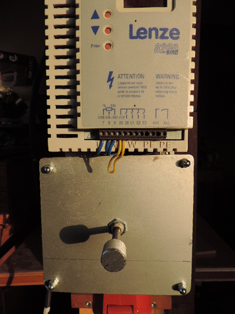

Til min hjemme gjorte båndsav mangler jeg en start stop anordning.
Har lavet en alluminiums plade, på denne har jeg sat pot-meteret til min frekvensomformer, på denne er der en "lus" ( gul tynd ledning) som jeg umiddelbart vil mene skal/kan kobles en sådan kontakt/afbryder jeg en som kan spændes på "bagsiden" af allu-pladen.
Hvad hedder sådan en tingest, hvad skal/kan jeg søge på (Google) enten i lille Dannevang eller udland.
Måske gerne en sådan kontakt der kan låses med en nøgle, for små pilfingre "børn" har forklaret dem at de aldrig må røre mine maskiner, som af og til står i min carport, tager strømmen fra når jeg går fra mine små maskiner, men alligevel er jo bedre at forebygge, skal jo ikke ha' nogle ulykker, det ville ære u-bærligt og frygteligt.

Det du kan eventuelt bruge er et nødstop med nøgle (sådan et rødt tryk/drej med nøgle) Klik her
Eller du kan bruge en start/stop knap, og så sætte en nøgle afbryder foran det hele.
Nederst på den side jeg linker til er et dobbelttryk (rød/grøn) dertil skal der et par kontaktelementer og så en nøgleafbryder som "låser" det hele når du ikke vil ha' noget til at starte.
Nu ved jeg ikke om du har nogen sikkerhed på saven, men ellers er det en god ide at lave en relæ der sørger for at saven går i "off" hvis feks  strømmen går. Du skifter en sikringen, og derefter starter saven uden at du har rørt ved kontakten (fordi den stod tændt, da strømmen gik).

Du har to muligheder for at beskytte dig mod små pilfingre uanset om de hvor de kommer fra.
Hvis du har flere maskiner kunne du lave det helt store med en kontaktor, som du kobler til og fra med en nøgleafbryder, så er du sikret mod at nogen kommer galt afsted (og du bliver gjort ansvarlig).
Hvis det kun drejer sig om båndsaven, bruger du den samme nøgleafbryder og skyder den ind på den gule ledning, så du bestemmer, hvem der skal bruge båndsaven. Jeg går ud fra, at du er klar over at båndsaven ikke må starte op af sig selv efter spændingsudfald. Den nemmeste måde at skaffe nøgleafbryderen på, er at du besøger den nærmeste installatør og bestiller en nøgleaf bryder til tavlemontage.

Selvfølgelig skal jeg ha' en sådan anordning, (fejlstrøms relæ eller hvad det hedder), det ved du bedst er jeg helt sikke på, der forhindre utilsigtet start.
Har lavet det sådan at omformeren sidder på en plade som kan flyttes til min lille metal drejebænk. (Emco compact 8) med en 400 V motor, så den kan bruges begge steder.

Nå men du skal hen hos din installatør eller på nettet for at købe det du skal bruge. Hvis det drejer sig om snedkerimaskiner, som kan starte uden opsyn, typisk efter spændingsudfald, skal som også Pink Henrik skriver, være forsynet med et nulspændingsrelæ. Det betyder at du skal koble maskinen til manuelt. Jeg ved ikke om din frekvensomformer kobler automatisk ind efter, at du har haft spændingen taget fra den.
Du skal som minimum bruge et:
Nødstop med nøgle Elnummer: 7517804983
Kontaktblok Elnummer: 7517807715
Det er det du skal bruge for at bygge det ind i din forplade.
De angivne numre er ikke EAN numre, men de gamle 10 cifrede Elnumre, som stadig bruges selv om nummersystemet officielt er udgået. Numrene er sakset fra Henriks indlæg, som fint beskriver dit behov.
Jeg skal gerne hjælpe dig med yderligere oplysninger og evt. et diagram, hvis du har brug for det.
