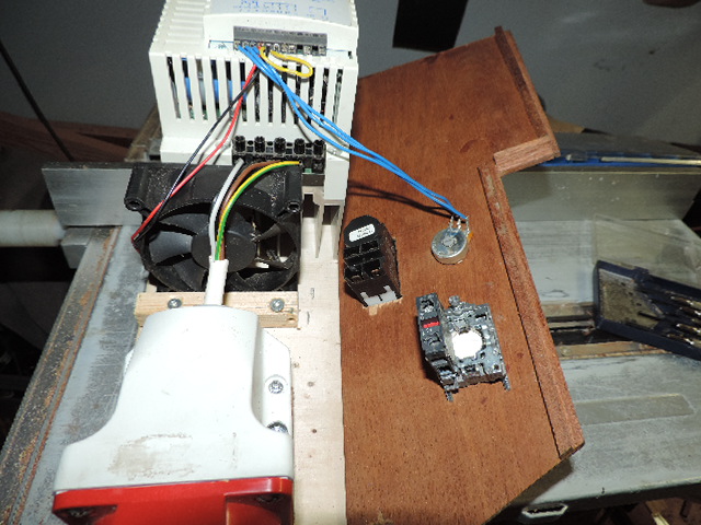

Jeg har købt en start/stop afbryder via. E bay i Tyskland, den har 4 tilslutninger (terminaler) ind & ud side om side, jeg skal ha' alle delene forbundet, og forsøgte efter bedste evne, ressultat: Sikringen "gik" mere skete der ikke, jeg havde naturligvis forbundet så det kort-sluttede.
Er der endnu en venlig sjæl her som kan/vil hjælpe med en skitse eller diagram så jeg kan få alle delene forbundet, helt rigtigt vil jeg blive meget glad meget endda
Har lave en kasse omkring omformeren, og har set at der kan tas' 12 V ud til denne vil jeg montere en blæser fra en stationær computer, som netop bruger 12 V.
Min svoger havde en' til at ligge, han laver af og til pcer for mig og andre, så han faldt lige den her, og den passe lige akkurat er jeg ret sikker på, glad er jeg jo tak kære svoger for det.
4 & 5 terminal den med den tynde gule ledning står at der kan tas' 12 V. under for at undgå at frekvens-omformeren bliver for varm & bore nogle huller i øverste plade, så varmen kan slippe ud den vej, bør nok købe mig et lille aparat der kan måle spændingen, så jeg er 100% sikker på dette, kan købes i f.eks. Biltema for en' lille 100 kr seddel, er en sådan ikke god nok til hobby brug, og mindre opgaver? Eller mener i at det vil være spild af penge, og jeg må ofre måske 5 til 6 x mere til de små opgaver jeg har, det er nok lagt imellem jeg får brug for den.
Nødstoppet har 2 tilslutnings muligheder for at kunne bryde forbindelsen.
1. foto.

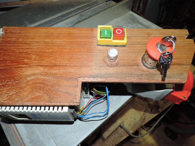

Bagside af denne "kasse" med blæseren der gerne skulle kunne køle, så overophedning undgås, Potmeter til regulering af skærehastighed, start/stop kontakt og nødstop med kontaktor med de 2 tilslutnings muligheder.
2. foto.
Ydersiden med de 2 kontakter & potmeter til regulering af omdr.

Du er er ihærdig, og det skal da roses, men nu er du ved at gå lidt videre end det er let at forklare.
Det er på sin plads med en lille ordforklaring:
Det du har nu er en nødstop med en brydekontakt (ikke kontaktor)
En dobbelt trykknap med 1 sluttekontakt og 1 brydekontakt, (grøn og rød knap)
En Lenze 3200 - 3 faset frekvensregulering. måske med manual.
Enten
skal du bruge en kontaktor som  fabrin nævnte længere oppe i tråden, kan også kaldes et relæ. Den skal  have 3+1 kontakt og en spole.(3 polet + 1 slutte hjælpekontaktor ) Den kan du så tænde og slukke med dobb, trykknap og låse af med nødstop. Jeg synes ikke din kasse egner sig til kontaktor.
Eller
Du skal ind i din manual for frekvensregulering og se hvordan den monteres i start stop funktion   (3 tråds styring)  og hvordan du kan ændre en af parametrene så den fungere som 3 tråds.  Så skal der i stedet for 2 ledninger (gul lus) være 3 ledninger op til klemrækken. Og du kan bruge det du har. Både nødstop og start stop knap.
På første billede fra 10/9 kl.1914 har du ledninger monteret i 5 klemmer i klemrækken. 3 stk til potentiometer, (det er ok det taler vi ikke mere om) og en lille gul lus i de 2 første i startsignal klemrækken. På det billede du lige har sendt, har du en ventilator i 2 første klemmer. Det dur ikke, der er ikke 12 volt og hvis der var ville de være kortsluttet af din gule ledning.  Det tegningen viser er at  4. klemme er 12 volt som skal sluttes til 5.  6. osv for at det fungerer. Der kan ikke trækkes ventilator derfra. frekvensregulering skal stå lodret, og have selvcirkulation som en radiator.
