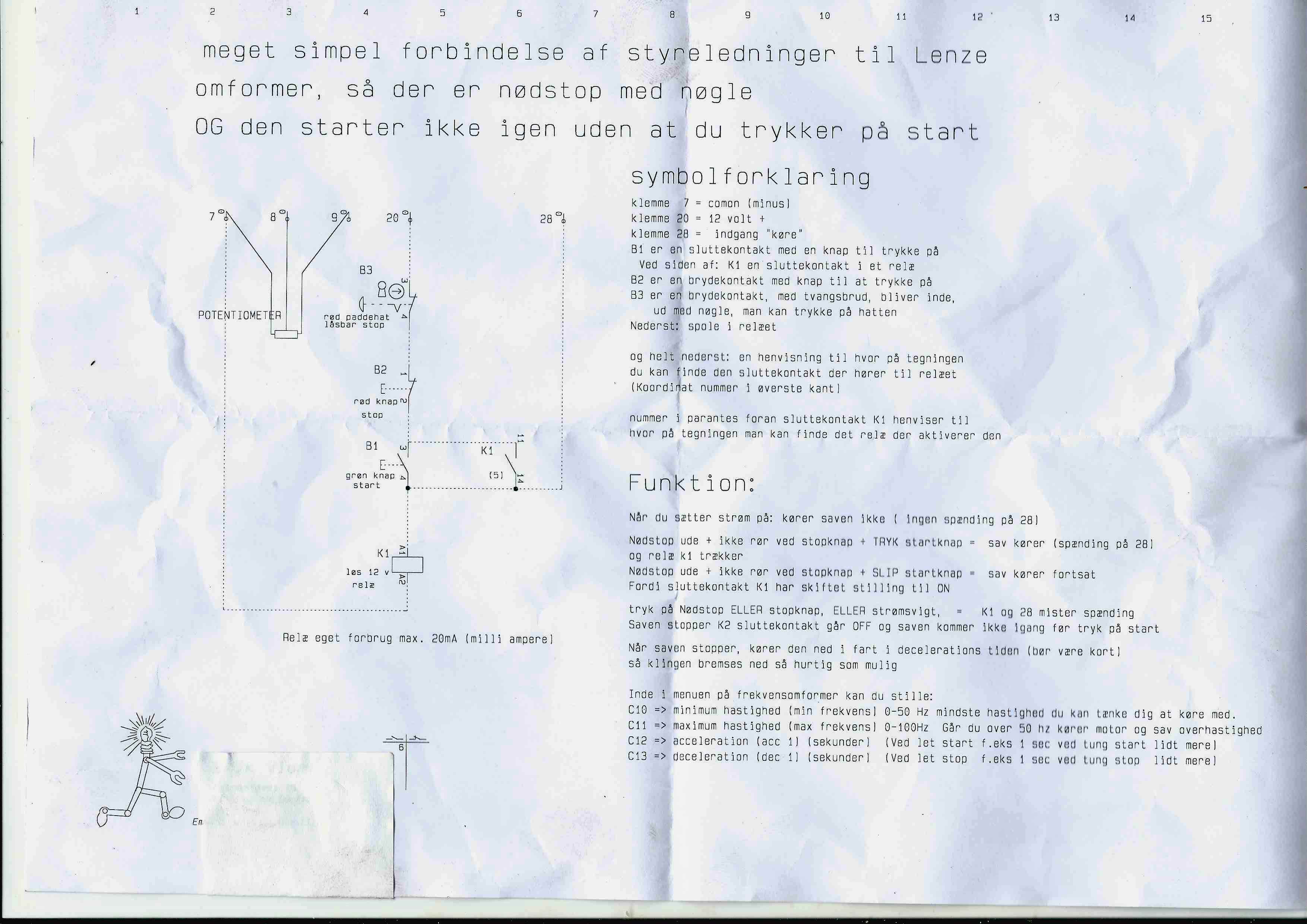

Jeg har leget lidt med det i dag. Det kræver mindst et lille 12 v relæ, ud over det du har nu. Men gå nu ikke ud og køb et autorelæ eller sådan noget. Din Frekvens reg. har 12 volt men kan kun trække 20 mA altså 0,020 Ampere til styrestrøm. Et autorelæ bruger typisk over 100 mA. De små styrerelæer som elektrikere ofte bruger tager typisk 40-50mA. MEN jeg har været i mine gemmer, og fundet et lille 12v printrelæ der bruger 6-7 mA. Den vil jeg gerne montere for dig på en printplade, så der er 3 klemmer eller 3 ledninger lige til at sætte i. Det skal kun koste 1 fl. god Whisky. Send mig en privat besked hvis du er interesseret. Så finder vi ud af adresse, og alt andet.
Her har du en indscanning af hvad jeg har leget med. Jeg foldede papiret og havde den i lommen hjem. Håber du kan forstørre det. Prøver at tage den med hjem i morgen på glat papir evt. usb. og så får du den i bedre kvalitet.

Takker for al hjælp, dejligt at komme så langt.
