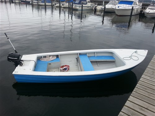

Jeg har en 15 fods jolle som ligger på en trailer, jeg ved ikke hvad den er malet med før, men den har samme farve over alt og er umildbart ikke bundmalet. Jeg har lige konstateret at et par steder på "kølen" er der slået maling af helt ind til glasgiberen eller gelcoat (jeg er usikker på hvordan jeg ser forskel)

Jeg tror den blå farve båden har er original. .Jeg ved ikke om det kaldes den originale gelcoat. Men jeg tror den fare den har er fra "fabrikken" (båden er en selvbygger som er lavet ud fra en form) Jeg ved ikke om det kan hjælpe med at afklare om det er orignal maling/gelcoat
' Jeg troede at en båd have gelcoat også maling ovenpå ?

Ok så den blå farve båden har det er farven på gelcoaten ?
Kan jeg kontrollere det på en måde ?
Her er et billede af båden jeg ved ikke om du kan bruge det til noget
