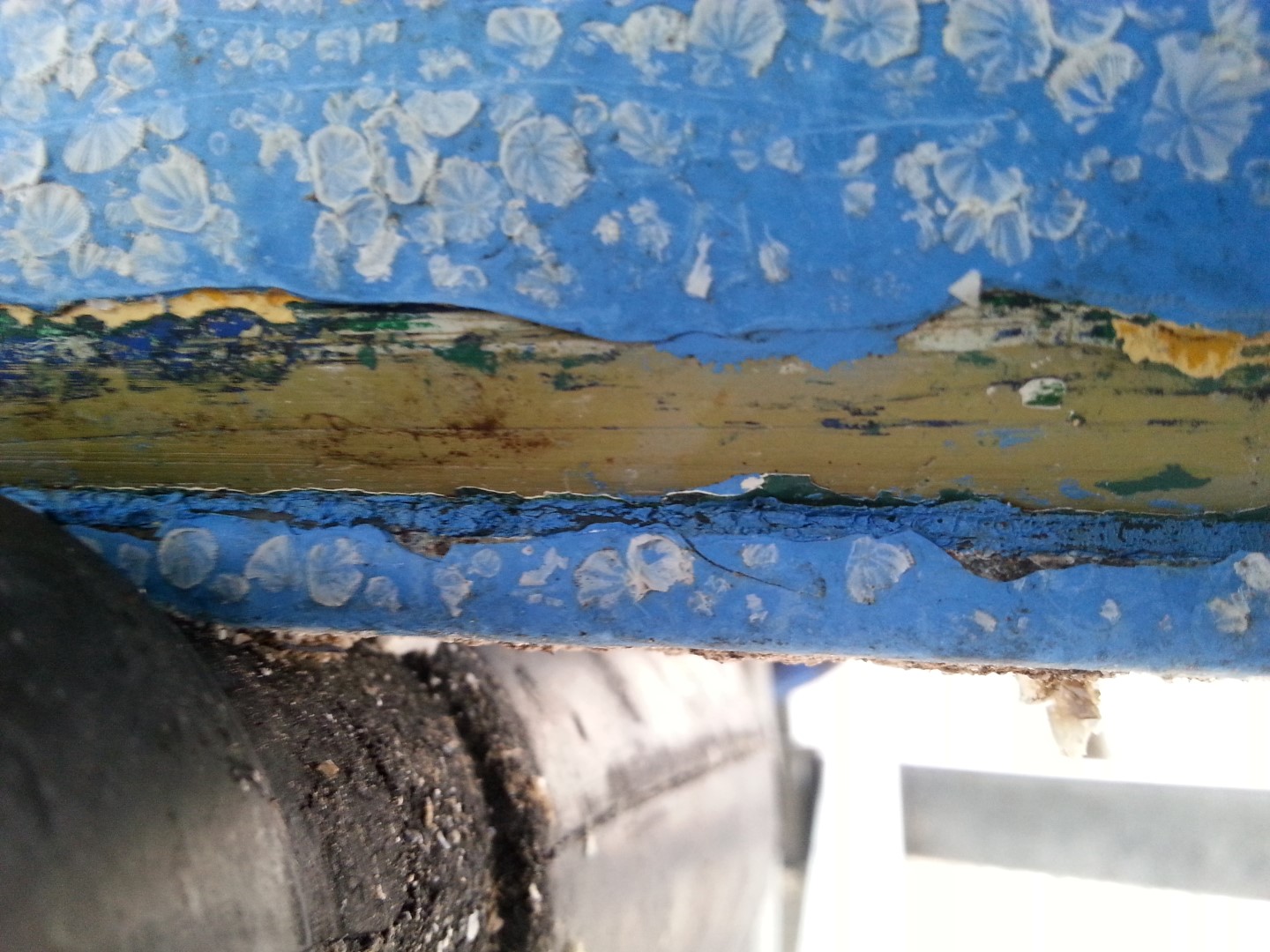

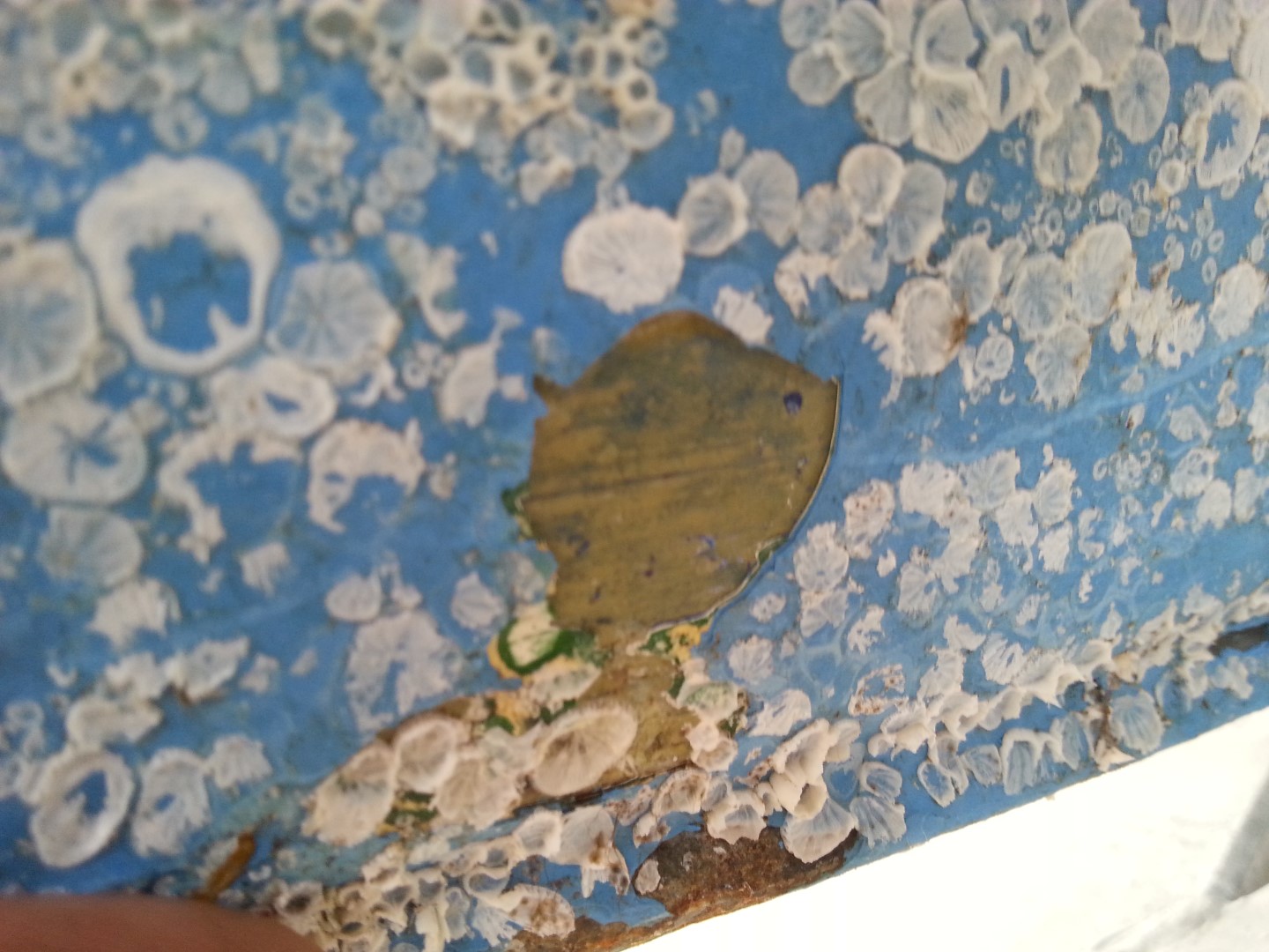

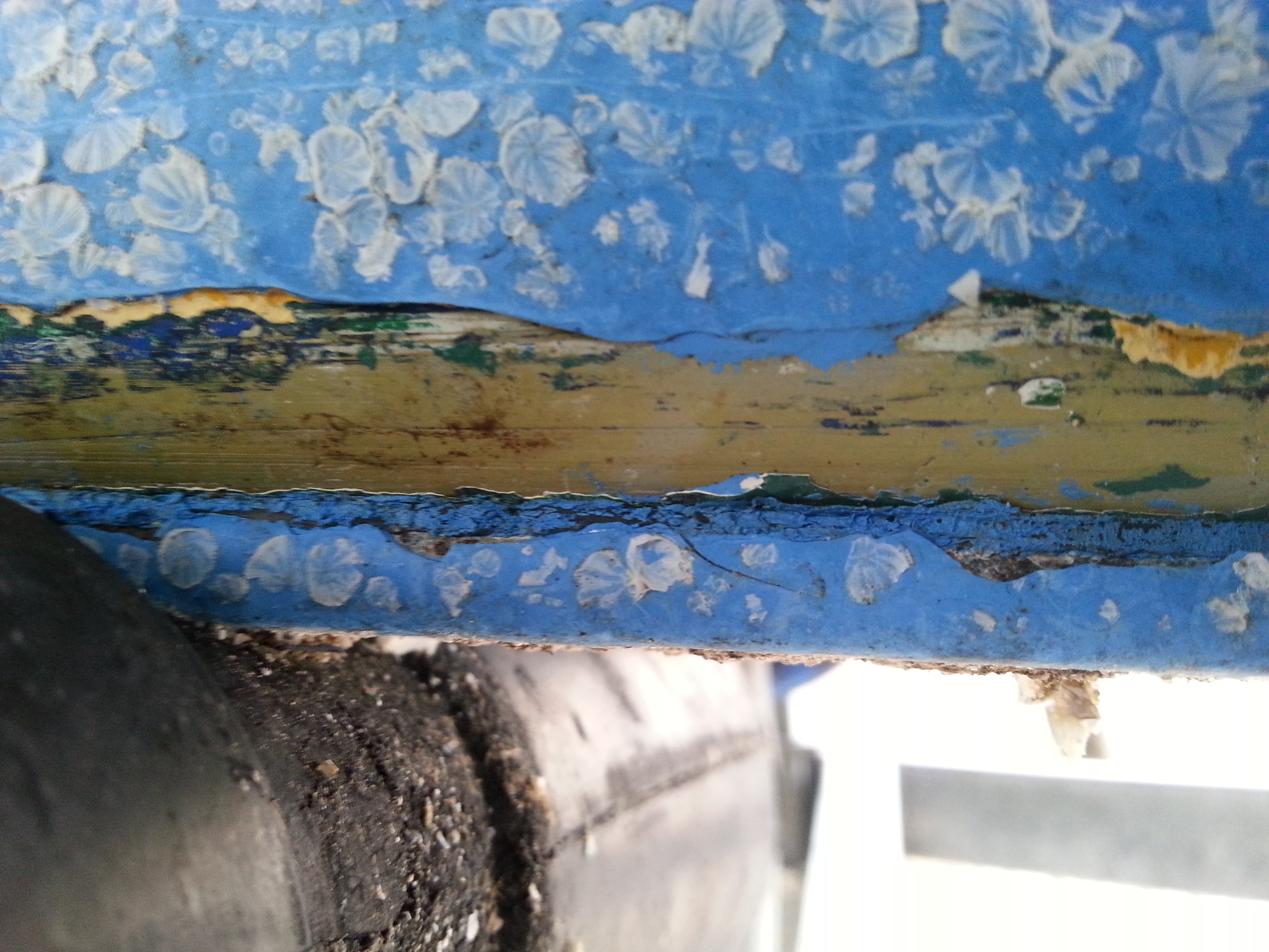

Så er der billeder. . Jeg ved ikke om I kan vurderer det på billederne, men jeg vil umildbart mene det kun er maling der er faldet af .. De flager jeg kan kradse af er vel ca. en negls tykkelse. .

Hej Niko
Det ser ud til at der sider et tykt lag maling.
Det ligner flere lag, som er lagt på gennem længere tid - det inderste er måske hvidt, og så sidst det blå lag.
Det eneste fornuftige vil være at fjerne alt som overhovedet er lidt løst. Med spartel og med en skarp skraber.
Desuden skal du slibe så alle rurene er slebet væk.
Så kan du bedømme om der evt er hulle i glasfiberen som skal lappes først. Spevielt ved kølen kan der sagtens være noget der er slidt af - så kan du med fordel lægge en strimmel glasfiber hen under hele køl-kanten. (når den ligger på hovedet ovenpå kølen naturligvis)
SÅ kan du spartle/slibe bunden helt glat - og beslutte:
Gelcoat - eller
Efter min mening - nemmere og stærkt - at male 1 - 2 lag 2 komponent PolyUretan lak på, så den ser pæn ud, og så overfladen er forseglet (=glat) og ikke tager så nemt mod skidt.
Du kan sikkert med fordel, slibe hele båden udvendigt - helt op til lønningen, og så male den i den samme farve - det er flot og nemt. Vælg en "brækket hvid" - altså hvid med lidt farvetoning, så skriger det ikke så meget i solskin.
Så kan du få en båd der ser rigtig fin ud, og som er nem at vaske ren. En fin lille hygge-opgave.
Hvis du er i tvivl om der er fler huller i glasfiberen når du renser af, så send et par billeder ind igen.
mvh A.
Er du sikker på det er en glasfiberbåd, jeg synes det kunne ligne en træbåd, er det tilfældel skal der nok gribes anderledes an.
Nej Jens, det er en glasfiber båd, men den er nok hjemme støbt uden topcoat i formen først. I det her tilfælde skal al den gamle bundmaling fjernes først så skal tilbage sidende gelcoat fjernes. Hele skroget skal slibes let så over fladen bliver lidt ru, nu kan der så lægges et nyt lag topcoat på. ( dog skal eventuelle revner rives op og have et nyt lag glasmåtte  med polyester, der så også skal slibes let )
Prøv at se det øverste billede, det ligner træ, med et ormehul, og man kan se samling ved bundbrættet.
