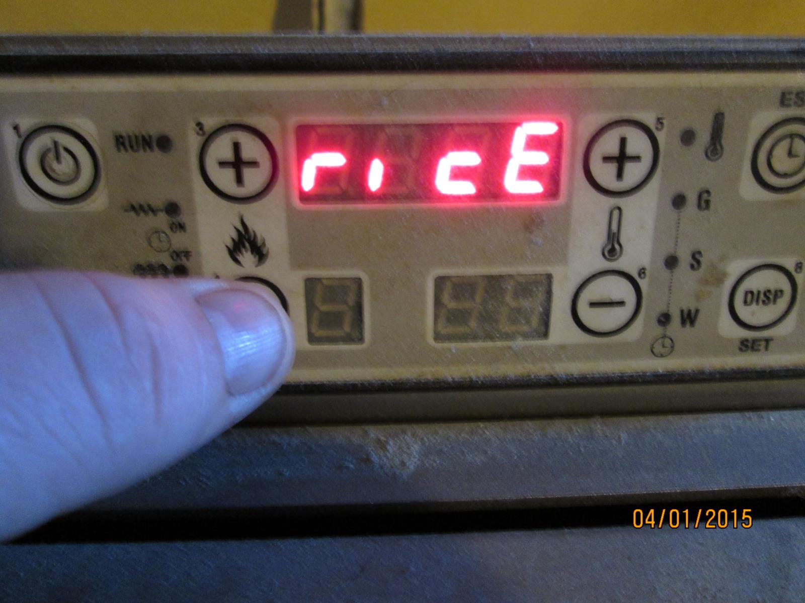

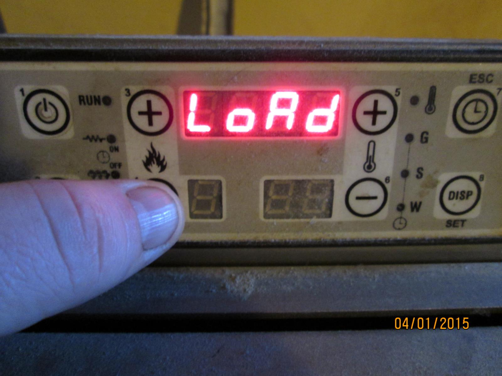

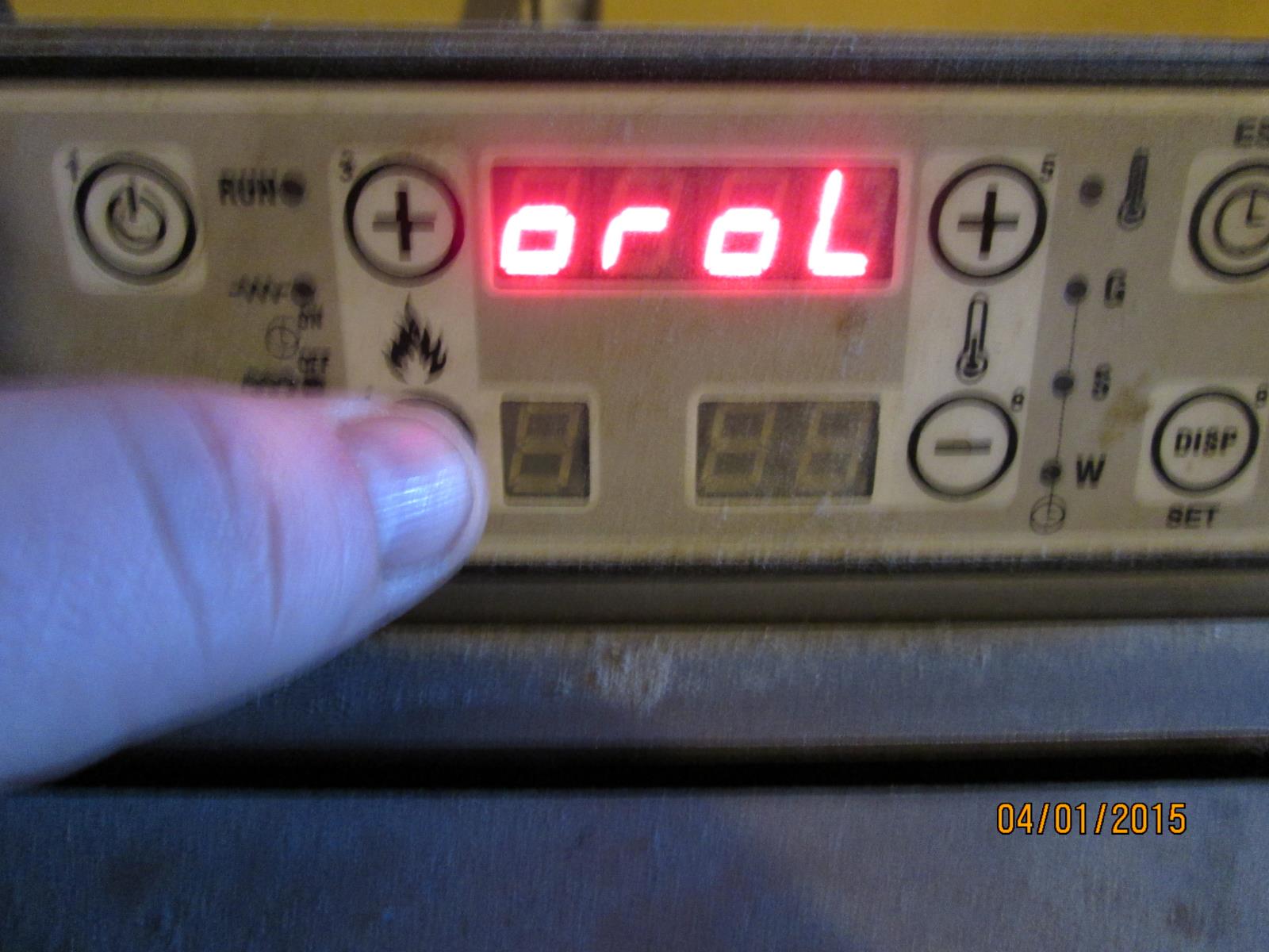

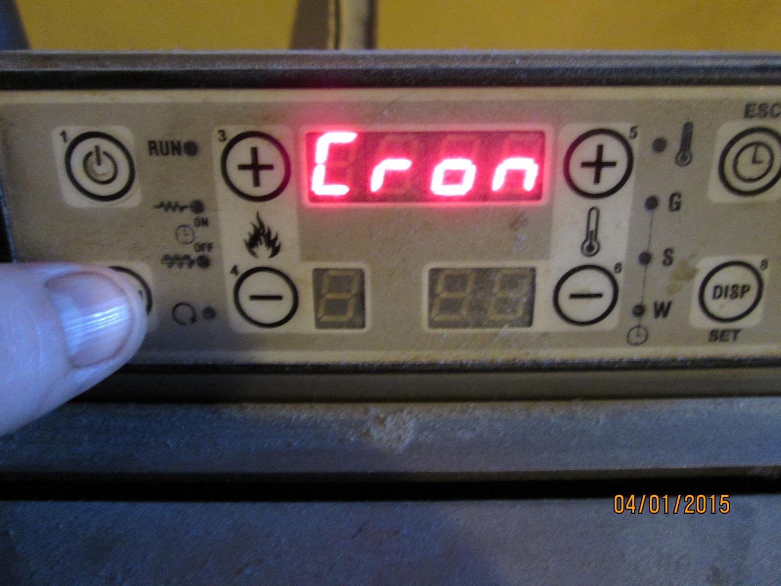

Prøv lige munu  og så tryk på plus
jole
dette er de 4 punkter jeg kan finde når jeg køre menu og pil ned og ned og ned til den starter forfra
