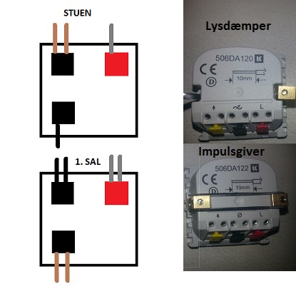

Tilbage til emnet... Så siger min beskedne viden mig, at der er tale om en B-korrespondance. Brun er fasen, den anden sorte ledning må være den der går hen til spots, den anden grå kan jeg ikke helt regne ud, hvor fører hen - nogen bud på hvad den kunne være brugt til?
Men ellers....
Begge brune i L.
Den grå ledning i GUL (men hvad kunne den anden grå på 1. sal være til)?
Den sorte ledning skal så gå fra dæmper til spots'ne, men jeg vil helst have lysdæmper i stuen og impulsgiver ovenpå, så kan jeg blot videreføre den gennem den sorte klemme (Ø
på impulsgiveren, eller skal den køre uden om?
Er jeg helt gal på den?
