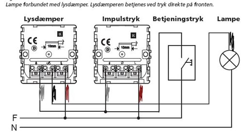

Vi er for nylig flyttet ind i et nybygget hus og dermed også helt nye el-installationer. Ved trappen har vi en alm. korrespondenceafbryder - en i stuen og en på 1 sal. De tænder for fire spots der sidder over trappen (og formentlig også et ubenyttet lampeudtag der sidder samme sted).
Vi har nu købt et stk. LK Fuga UNI 350 Touch lysdæmper + en tilsvarende impulsgiver som skal erstatte de gamle afbrydere.
Jeg er dog i tvivl om hvordan ledningerne skal overflyttes fra de gamle afbrydere til de nye. Herunder er der en tegning/billede af den nuværende installation + de to nye dæmpere.
Under begge afbrydere sidder i øvrigt en alm. stikkontakt. Går ud fra, at enten den ene sorte, eller den ene grå på 1. sal går videre til lamperne, men kan ikke helt regne ud hvor den anden ender henne. :-)
Er der en venlig sjæl der kan være behjælpelig med hvordan det skal gøres?
Kan man i øvrigt selv vælge om impulsgiveren skal sidde det ene eller det andet sted? (vil helst have den for oven)

Jeg har prøvet mig lidt frem nu... status er, at ledningerne fortsat er monteret som tidligere anvist. Lysdæmperen fungerer som den skal.... lige indtil jeg bruger impulstrykket (eller afbryderen med fjeder), så begynder spots at opføre sig mærkeligt (dæmper op og ned, og kan ikke slukkes fra hverken det ene, eller det andet sted...nogen gange når jeg bruger impulstrykket lyser de op mens jeg rører og dæmper ned så snart jeg slipper igen), og lysdæmperen holder med at fungere efter hensigten, indtil jeg afbryder strømmen og starter forfra, hvorefter det samme sker igen...
Nogen bud?
Defekt lysdæmper?
Hvilken type spot, er der tale om. Er det LED?
Bag ved impuls trykket samler du de 2 sorte ledninger med en samlemuffe
og eller burde det virke hvis du følger tegningen her.
